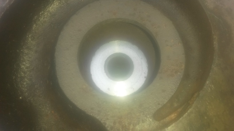

Bonjour, voilà je reviens de chez l'usineur. Il m'a fait ça, cela convient?
5 minutes pour -3/10è pour hum hum 20 euros

As-tu positionné "à vide", sans l'emmancher sur l'axe, ton Cyclam ?

Moi non, l'usineur j'espère (c'est son boulot, surtout pour 20 euros).
