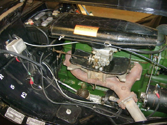

Lors de la restauration de ma 11, j'ai remarqué un marquage au pochoir sur le tablier avant droit:
* rond peint en rouge, puis lettre R; et chiffres:5 et 12. ( cf photo ci-jointe)
Je l'ai pieusement calqué, puis reproduit lors de la restauration.
Lors d'une récente sortie-expo, plusieurs personnes m'ont questionné sur ces marquages.
Il me semble avoir vu lors de mes lectures ( O.de Serres ou J.Colignon peut être ) que les chiffres pourraient signifier l'année pour le premier ( 5 pour 1950) et le mois pour le second (12 pour Décembre)??
Qui peut confirmer, compléter ou modifier cette approche ??
Merci d'avance;
Serge

12 c'est le mois et 5 c'est le jour
au dessus; si c'est bien un R c'est peut-être Ripolin.....

D'après vos réponses et lecture de l'autre forum; il semble bien que:
* la (les) lettre(s) correspond à la référence de marque de peinture;
* le 1er chiffre au jour; et le second au mois.
D'autres avis peut-être ??
Serge

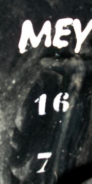

sur ma précédente Traction Familiale , sortie de chaine le 23 juillet 57 ( dernier jour de fab ) et dans les 8 derniers numéros frappés, le tablier portait les annotations suivantes
MEY
16
7
pour les chiffres, je suppose le jour de mise en peinteure... MEY ?
l'auto etait dans son état d'origine jamais modifiée, et tous les numéros correspondaients selon le certificiat du Conservatoire.

En consultant le livre de Sabatès, on trouve une photo de la dernière traction sortie de chaines; avec le pochoir:
MEV, 18,7
qui correspond au 18 Juillet, ce qui corrobore le message de Capétien, entre autres.
Par contre pour les lettrages c'est toujours un peu le flou....
C'est assez étonnant que l'on ne trouve pas d'infos dans toute la littérature sur nos chères Tractions.

Le sujet est clos concernant ces marquages. Jérome Collignon m'a confirmé, après les réponses de mes petits camarades, que les marquages correspondent:
* lettres de références des marques de peinture
* chiffres des jours et mois de sortie de l'usine
Afin de garder un maximum d'éléments d'origine lors d'une restauration,il semble intéressant de conserver (et ou reproduire) ces éléments.

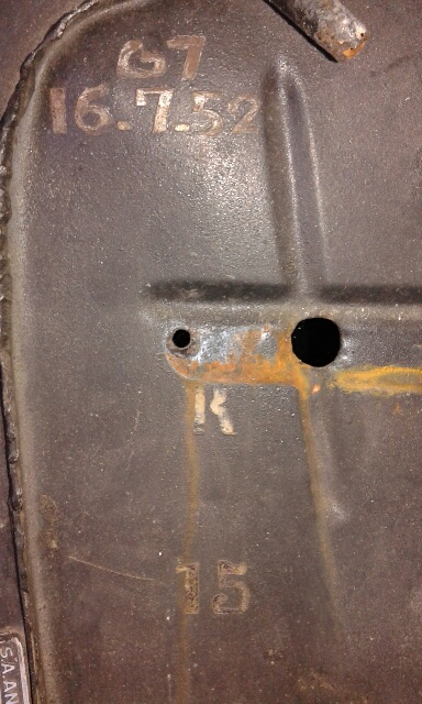

A mon tour de poster une photo du marquage présent sur le tableau de ma 11B 1952 malle plate, côté droit,.
Cette fois -ci la date n'est pas codée.
Cordialement.
marquage_tablier_11B.jpg [ 118.23 Kio | Vu 7884 fois ]
 Sujet du message: Re: Marquages sur tablier
MessagePosté: Mar 15 Aoû, 2017- 10:44
Messages: 457
Localisation: Quéven. 56
On voit bien en bas de la photo le R ( Ripolin) et le 15 ( pour le jour).
Il y a peut être en dessous le chiffre 7 (pour le mois) ce qui confirmerait les inscriptions du haut, sans doute rajoutées après la sortie d'usine ??
Quant au G7 au dessus, je ne vois pas ( a part la compagnie de taxis !!) :oops: .
