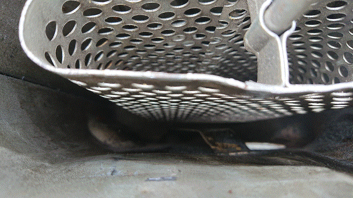

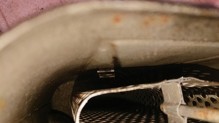

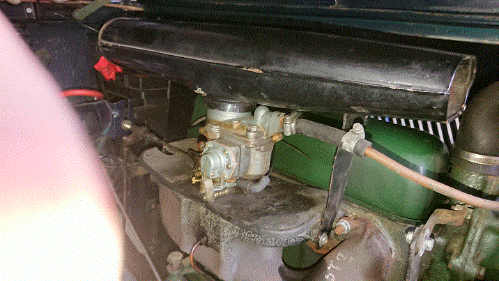

Un prénom serait plus convivial pour tout le monde 8) Je te laisse les photos de mon Vokes, il y a bien les 2 lames pour tenir le filtre et éviter qu'il vibre, je pense :D
Au plaisir :D :wink:

Tes photos sont très, très intéressante, la conception des 2 filtres est très proche à un détail près ! Détail qui fait toute la différence pour introduire l'élément filtrant ! La partie centrale perforée à 50% n'est pas démontable sur le corps du 280mm !
C'est pourquoi, j'ai vraiment beaucoup de difficulté à glisser un élément filtrant à l'intérieur !
J'ai essayé les modèles papier et mousse, le résultat est identique ! l'élément filtrant papier étant encore moins adapté à cette introduction.
Les systèmes de verrouillage justifient également cette différence de conception.
J'ai appliqué des efforts de rotation sur cette partie centrale en imaginant un verrouillage par 1/8 de tour, mais il n'en est rien ! :(
Donc, grâce à ton aide, je connais un peu plus les filtres Vokes, hélas ma version n'est pas la plus conviviale !

Pas de problème, moux étant un diminutif de mon nom :D Les filtres enfin le boitier comme le mien se trouve encore en occasion, en faisant des recherches tu l'auras :D :wink:
