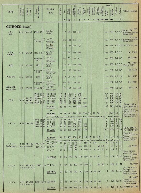

Pour le SOLEX
révision d’un carburateur SOLEX 32 BPIC
buse 26
Gicleur
principal 135
automaticité 190
ralenti 50 ess 150 air
starter 125 ess 4 air
flotteur 11g
(poids)
pointeau 1.5
Gicleur
de
pompe 50

Bonsoir et Merci Alain. Je le fais refaire dans cette configuration.
Pour ce qui est des adresses PHOZ182 je ne donnerai pas celle de mon réparateur , en tous cas pas avant le retour de mon carbu qu' il doit reconfigurer correctement et qui devrait alors fonctionner. Enfin j' espère.

MessagePosté: Mar 13 Juil, 2021- 18:35
Messages: 1239
Une petite feuille de réglage Solex.
Carbu Citroën 2.jpg [ 103.04 Kio | Vu 12141 fois ]

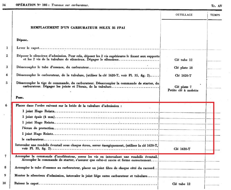

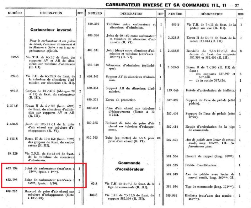

 Sujet du message: Re: changement de carburateur
MessagePosté: Ven 16 Juil, 2021- 22:09
Messages: 1239
Ton analyse est bonne Olivier, mais le DR ne nous indique pas l'épaisseur des joints Reinz. On les imagine certainement plus épais qu'ils n'étaient en réalité.
Si on se réfère au Catalogue N°420_ed 45, (Solex 35) il nous indique une épaisseur de 0.6 mm.
Les éditions plus récentes font mention d'un joint de même épaisseur pour le carbu de 32 puis r.p. référence sans indication d'épaisseur et la cale passe en 5 mm.

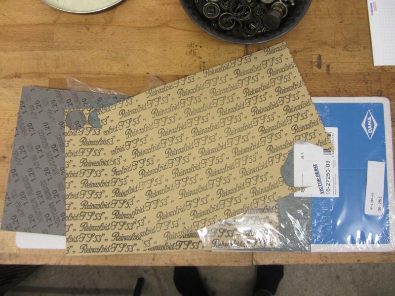

Carbu-420.JPG [ 100.4 Kio | Vu 11583 fois ]
Cela m'a interpellé et je suis allé mesurer du papier à joint Reinz récent, celui pour carbu que j'imaginais plus fin fait 0.5 mm, donc très proche de la monte d'origine, les autres feuilles font 0.8 mm et 1.2 mm.
Joint Reinz.JPG [ 81.29 Kio | Vu 11670 fois ]
On apprend aussi que Hugo a eu une descendance prénommée Victor :wink:
