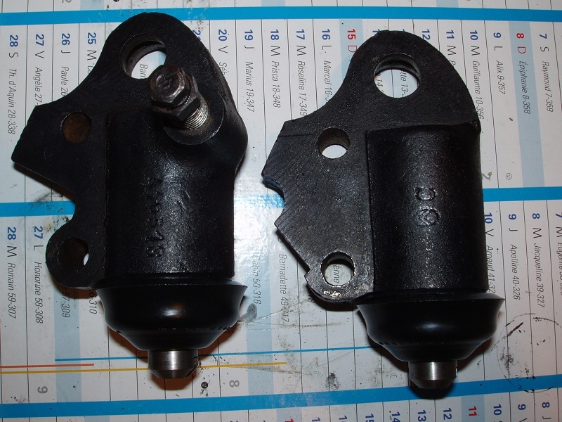

Pas plus tard que la semaine dernière un ami est passé à l'atelier avec ces cylindres de roue.
Une 11BL de 53 sortie de la grange où elle reposait depuis plus de 25 ans. Celle-ci : https://www.youtube.com/watch?v=kaWtQ1wT-gw
J'ai passé le hônoir dans les cylindres de roue, ils sont comme neufs !
