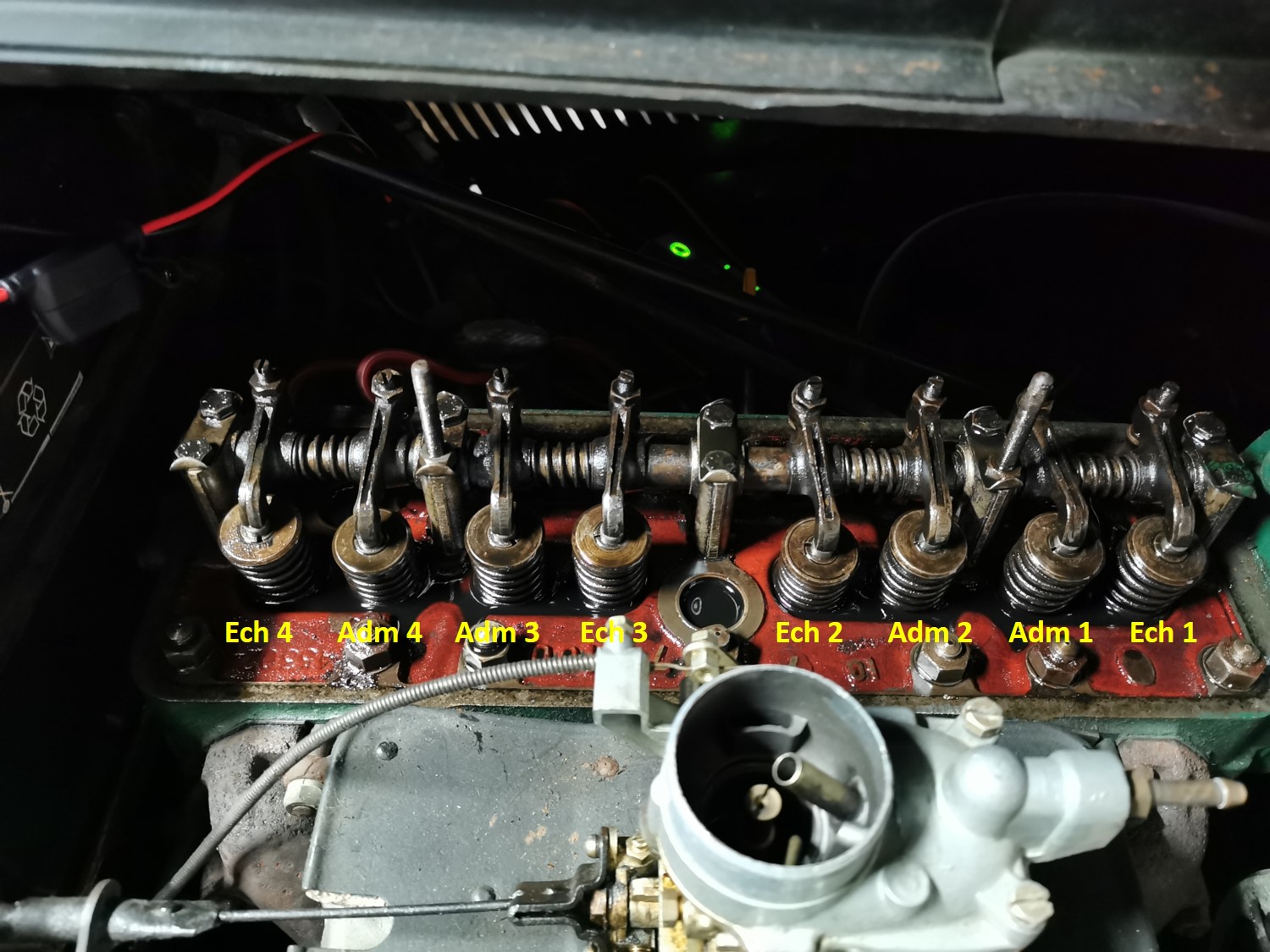

Je suis l'heureux propriétaire d'une 11 B en Haute Savoie, que j'ai présentée il y a quelques jours dans la rubrique nouveaux colistiers.
je souhaite régler le jeu des culbuteurs...
Je ne l'ai jamais fait, mais j'ai vu quelques postes qui m'ont bien éclairé... :)
J'ai juste une question sur l'ordre des soupapes, c'est bien comme dans cet ordre que cela se présente?
Je préfère passer pour un béotien que de me planter dans le réglage; que celui qui n'a jamais douté me lance la première soupape :lol:

culbuteurs.jpg [ 303.78 Kio | Vu 319 fois ]

Oui, on peut voir cela comme ça. :wink: La 1 côté volant moteur.

Oui, c'est bien çà.

Voir ici: https://rouler-en-traction-avant.blog4e ... s-soupapes

ONZAMALLE a écrit:
Humm ... un autre béotien, pour une précision:
- le PMH "fin de compression" est-il caractérisé par le piston "en haut" du cylindre ?
Merci pour la réponse avenir.

oui en haut, le piston 1 coté pompe à eau :D

Soupapes FERMEES , on ne le repetera jamais assez

MICHELIN 15.6 a écrit:
:oops:
PMH veut dire "point mort haut" soit exactement l'apogée de la course du piston, où sa vitesse linéaire devient nulle et s'inverse (tout comme à son périgée d'ailleurs). Dans le cycle à 4 temps, il y a 2 PMH, l'un correspondant à la fin de la compression (qui nous intéresse ici) et le deuxième correspondant à la fin d'échappement/début d'admission.
Cylindre N°1 toujours côté de la prise de mouvement du moteur, soit côté volant moteur c'est à dire à l'avant sur une TA
