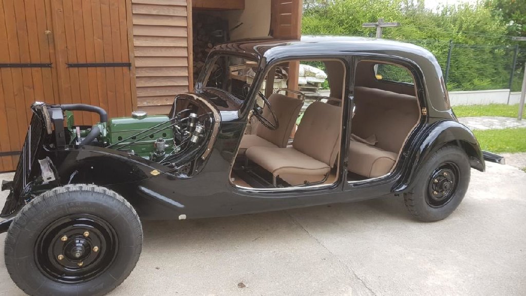

Jai acheté des pneus MICHELIN super confort 130/140x40S pour ma traction 7 c du 29 avril 1937 et le diamètre de la roue de secours est trop grand pour positionner le cache-roue.
Quelqu'un peut-il me dire si j'ai fait le bon choix de pneus ? Sinon quel type de pneus acheter.
En pièce jointe : restauration de la voiture et photo de la roue.

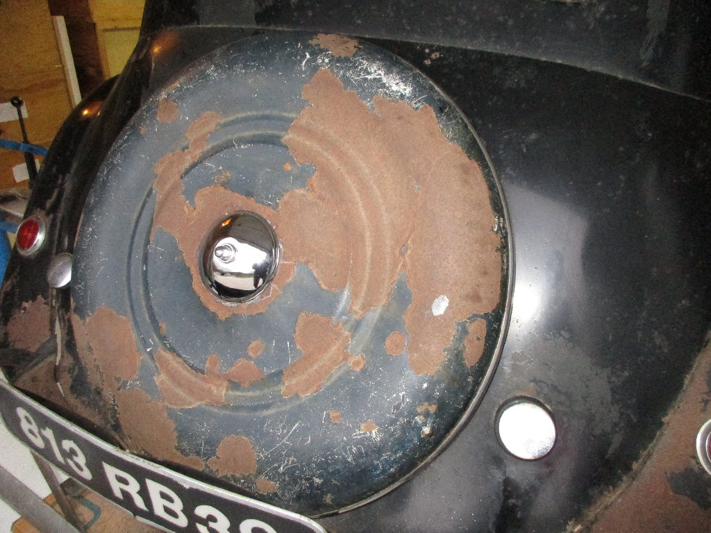

Le problème est connu, les pneus Superconfort sont refabriqués en 130/140 x 40 alors qu'à l'époque les 7 étaient équipées de Superconfort Stop 130 x 40 qui ne sont pas refabriqués.
Ce choix de couvrir deux dimensions en une seule pose le problème du cache roue et la voiture tire un peu plus long.
Je n'ai pas la solution hormis de garder un ancien pneu comme roue de réserve. Ou trouver un cache roue d'une 11 de 36-37, plus difficile.

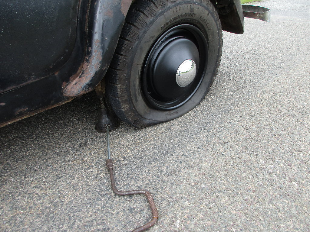

Même problème pour ma 11A, les pneus 150-160x40 sont un peu plus grand qu'à l'origine.
J'avais acheté un cache-roue de 11A Familiale, 50 Francs sur une bourse, il m'a servi 30 ans plus tard.
Cela passe juste, il n'y a pas de jeu.
Sinon tu mets un pneu X 155x400 en secours en attendant, bien que les jantes Stop ne soient pas prévues pour monter des X.
C'est juste en cas de crevaison, c'est rare mais cela arrive, j'en ai fait l'expérience il y a un an.
Par contre, imaginons que tu ais un X en secours, et que tu crèves, tu ne pourras pas remettre le cache-roue sur la roue crevée, il faudra le transporter dans l'habitacle...............ou alors tu as une roue Stop en secours et tu roules sans cache-roue en attendant d'en trouver un de 11.
En tous cas Pierre, félicitations pour le travail déjà accompli.

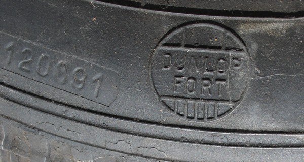

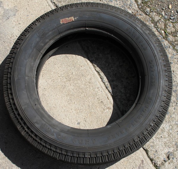

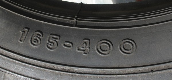

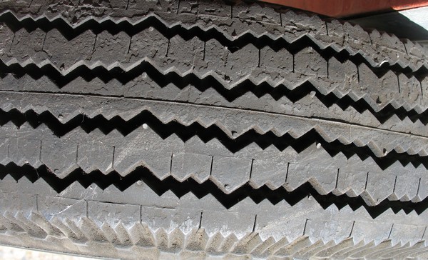

J'ai un pneu neuf, tarif occasion d'un 165X400 en Dunlop jamais monté, qui mis à coté d'un 130/140X40 il est plus petit.
Tu me contact comme tu souhaites.
J-Louis.

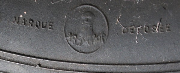

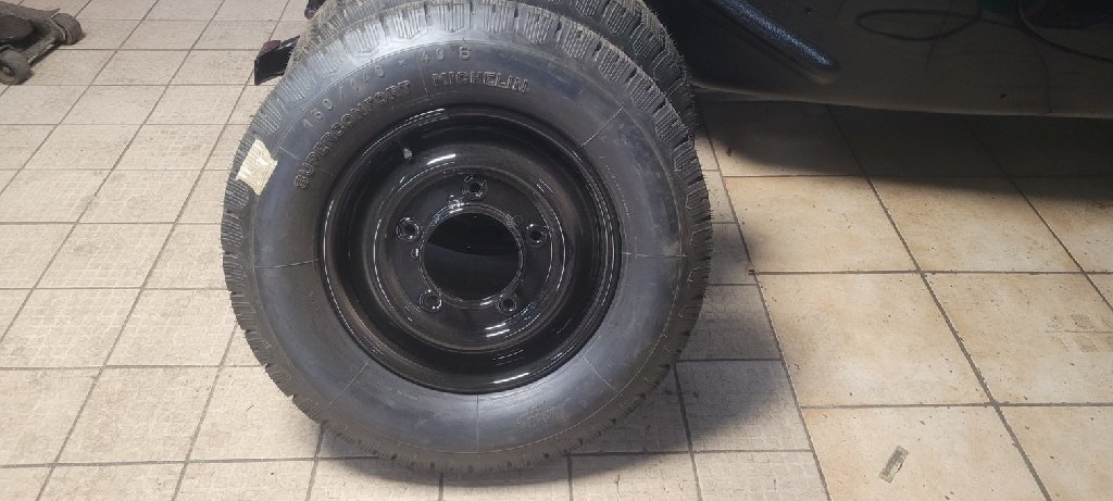

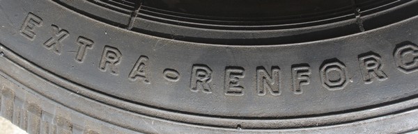

IMG_1450.JPG [ 127.39 Kio | Vu 12503 fois ]
IMG_1451.JPG [ 59.05 Kio | Vu 12491 fois ]
IMG_1455.JPG [ 96.47 Kio | Vu 12508 fois ]
IMG_1458.JPG [ 78.2 Kio | Vu 12465 fois ]
IMG_1459.JPG [ 57.51 Kio | Vu 12484 fois ]
IMG_1453.JPG [ 47.79 Kio | Vu 12448 fois ]
J-Louis.
