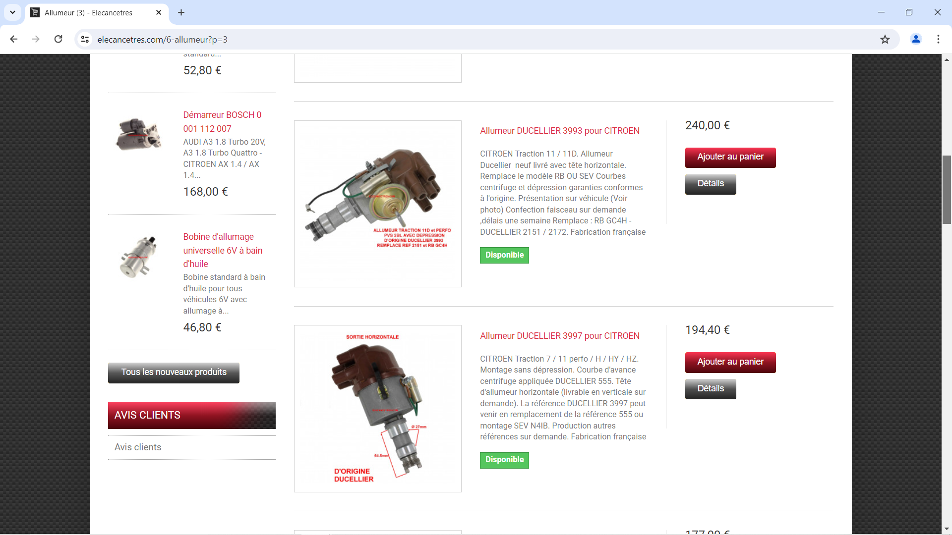

Tu trouves chez Elecancêtres à Avignon des allumeurs Ducellier neufs, des faisceaux, bobines, etc en 6 ou 12V.
Ces allumeurs ont la bonne courbe d'avance pour ta TA, ils sont réglés au banc prêts à poser.
Ce sont les seuls en France en 2024 à fabriquer des allumeurs, capsules à dépression, et autres pour tous types de véhicules anciens.
Pourquoi ne pas faire confiance à ces gens là plutôt que de monter un machin électronique ?
Pour avoir testé la boutique, c'est du sérieux.
Après tu fais ce que tu veux.

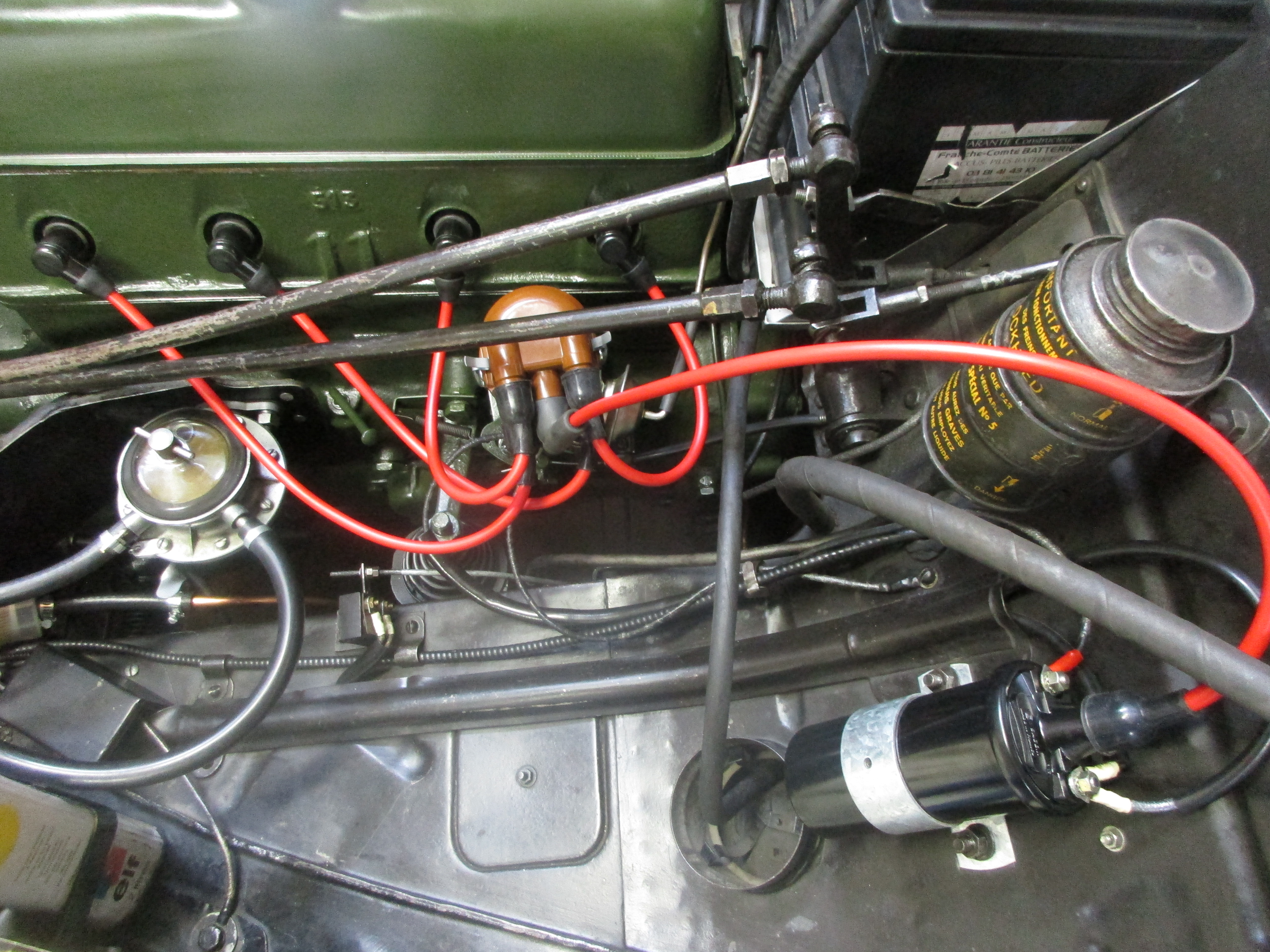

Bonjour .
Yves c'est quoi le câble qui passe dans le trou du chauffage en dessous de la bobine ?

Jean-Michel, c'est un tuyau provisoire pour un mano d'huile en pression directe prise en bout de la canalisation d'huile de l'arrière du bloc, pendant le rodage, qui va prochainement être déposé.
Pour la dépression, aucun problème l'allumeur Ducellier possède une capsule, donc autant rebrancher le tuyau provenant du carbu et profiter de l'avance centrifuge prévue à l'origine, pourquoi s'en priver ?
