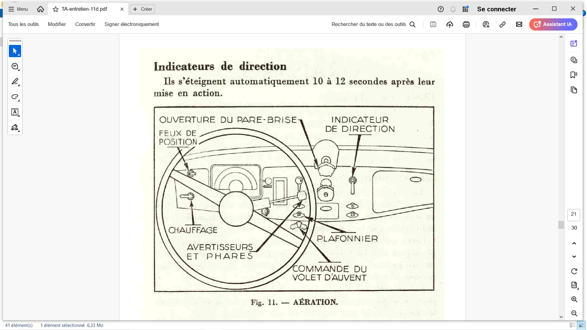

Cela dépend du Millésime, donc tu TdB, de quelle année est ta 11BL ?
As-tu la notice d'entretien ?
Pour une après 52 c'est fait comme sur la photo ci-dessous, pour une avant 52 il n'y a pas de commande à distance.
