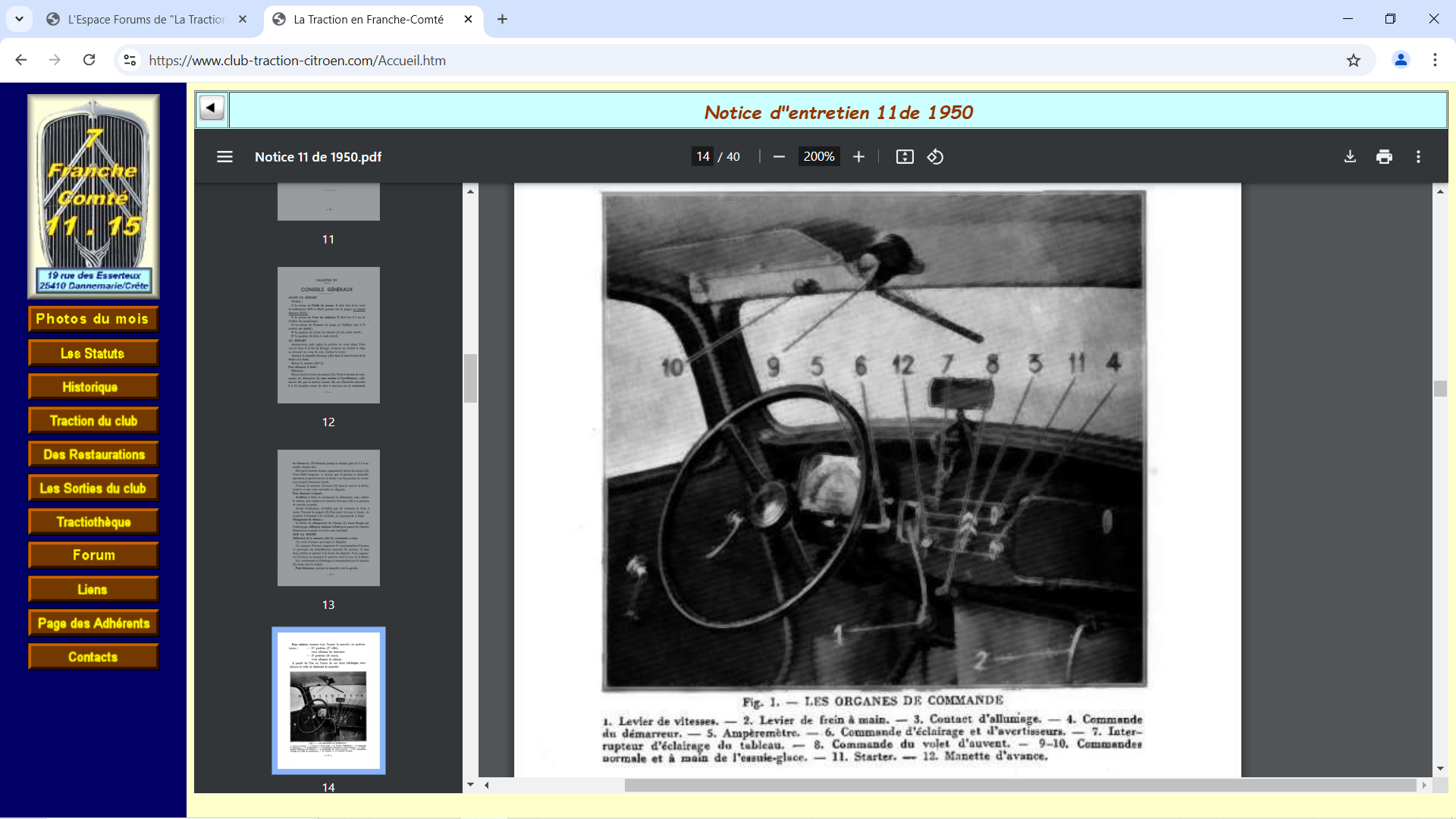

La mienne est de 1950 donc elle n'a pas de commande déportée, pourtant j'ai un trou sur le tableau de bord entre les clignotant et le compteur
Le TdB a certainement été percé pour mettre un accessoire quelconque ou un interrupteur pour une autre fonction.
Voici la configuration du TdB des modèles 50 avec barrettes.
L'obturateur du tube de chauffage se manipule directement par la " poignée " intégrée, en plongent la main sous le TdB.
Il existe néanmoins un accessoire d'époque ( pas du tout connu ) qui prolonge et facilite ( au moyen d'une manette déportée sous la planche vide poche ), la manipulation de cet obturateur de chauffage pour les Millésimes de 38 à 51 tous modèles.
Même Olivier ne l'a pas dans son article sur les Traction et l'hiver ( pourtant très complet ) sur son blog.
Je ferais des photos car je pensais en avoir.

Yves, je connais cet accessoire, assez moche en fait, pour en avoir eu un il y a fort longtemps: Démonté sur une 11 Large 1950, également équipée d'un magnifique toit ouvrant et d'un sélecteur GIRARD, qui se trouvait dans la formidable casse de Donneville (les connaisseurs du lieu comprendront :wink: ). J'avais démonté tout ça, sauf le toit ouvrant, et finalement revendu à un collectionneur des Pays-Bas pour un Cab 11BL.
J'en avais vu un deuxième, neuf d'époque, à la Bourse d'Auterive mais il y a très longtemps aussi.
