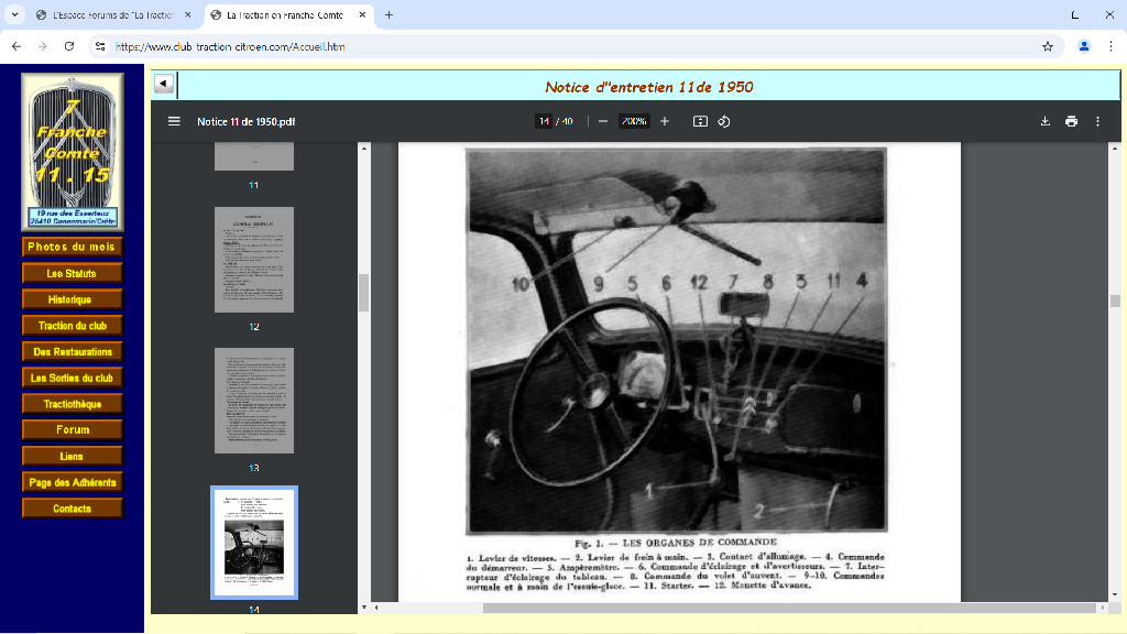

Cela dépend du Millésime, donc tu TdB, de quelle année est ta 11BL ?
As-tu la notice d'entretien ?
Pour une après 52 c'est fait comme sur la photo ci-dessous, pour une avant 52 il n'y a pas de commande à distance.
Capture d’écran (916).png [ 734.63 Kio | Vu 461 fois ]

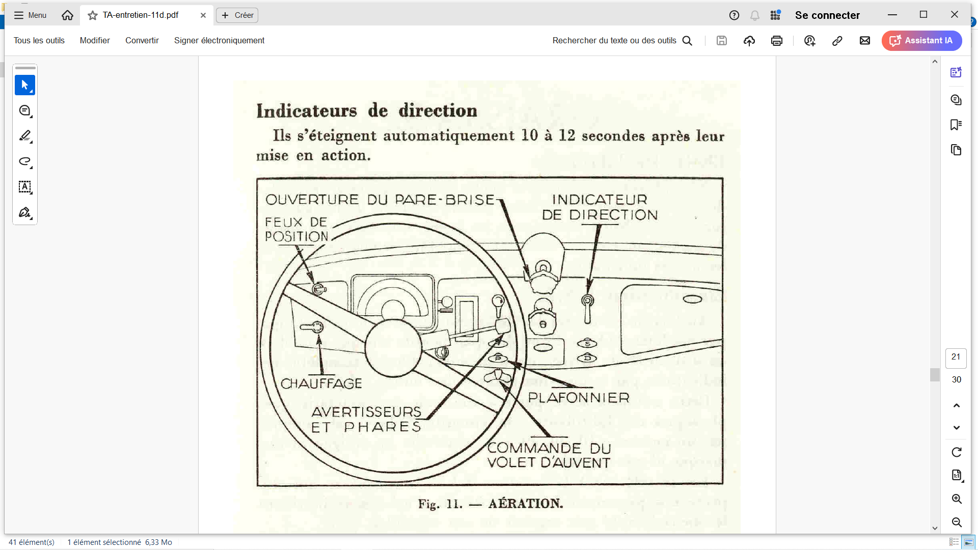

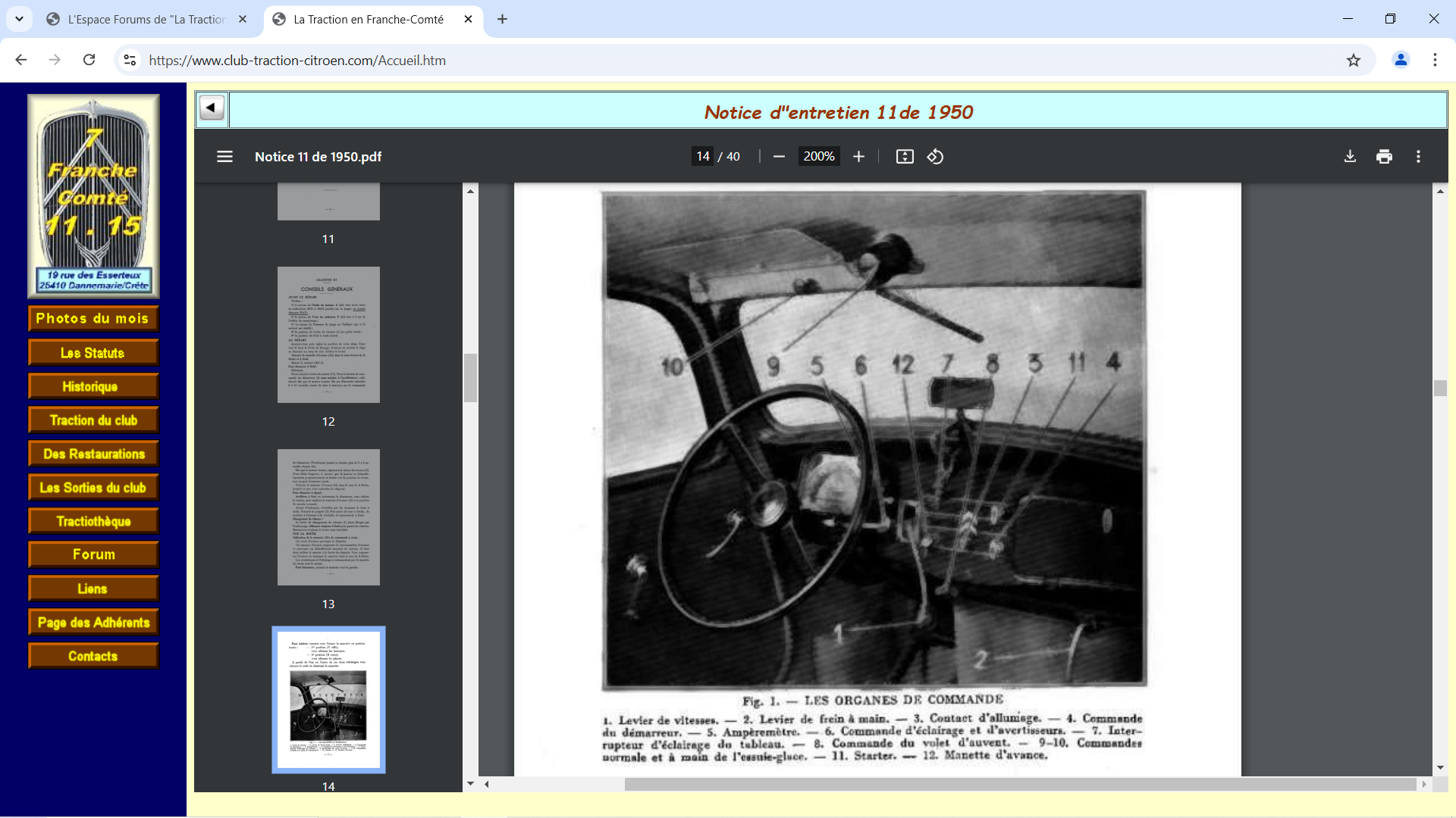

Le TdB a certainement été percé pour mettre un accessoire quelconque ou un interrupteur pour une autre fonction.
Voici la configuration du TdB des modèles 50 avec barrettes.
L'obturateur du tube de chauffage se manipule directement par la " poignée " intégrée, en plongent la main sous le TdB.
Il existe néanmoins un accessoire d'époque ( pas du tout connu ) qui prolonge et facilite ( au moyen d'une manette déportée sous la planche vide poche ), la manipulation de cet obturateur de chauffage pour les Millésimes de 38 à 51 tous modèles.
Même Olivier ne l'a pas dans son article sur les Traction et l'hiver ( pourtant très complet ) sur son blog.
