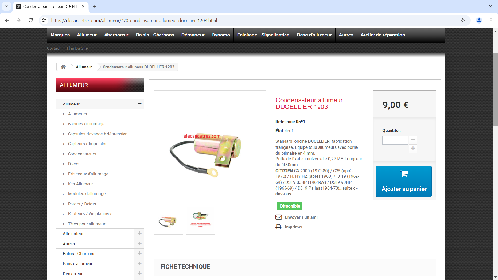

Pour le condensateur, j'ai monté celui que préconise Elecancêtres de fabrication Française, je n'ai pas eu de souci jusqu'à présent.
