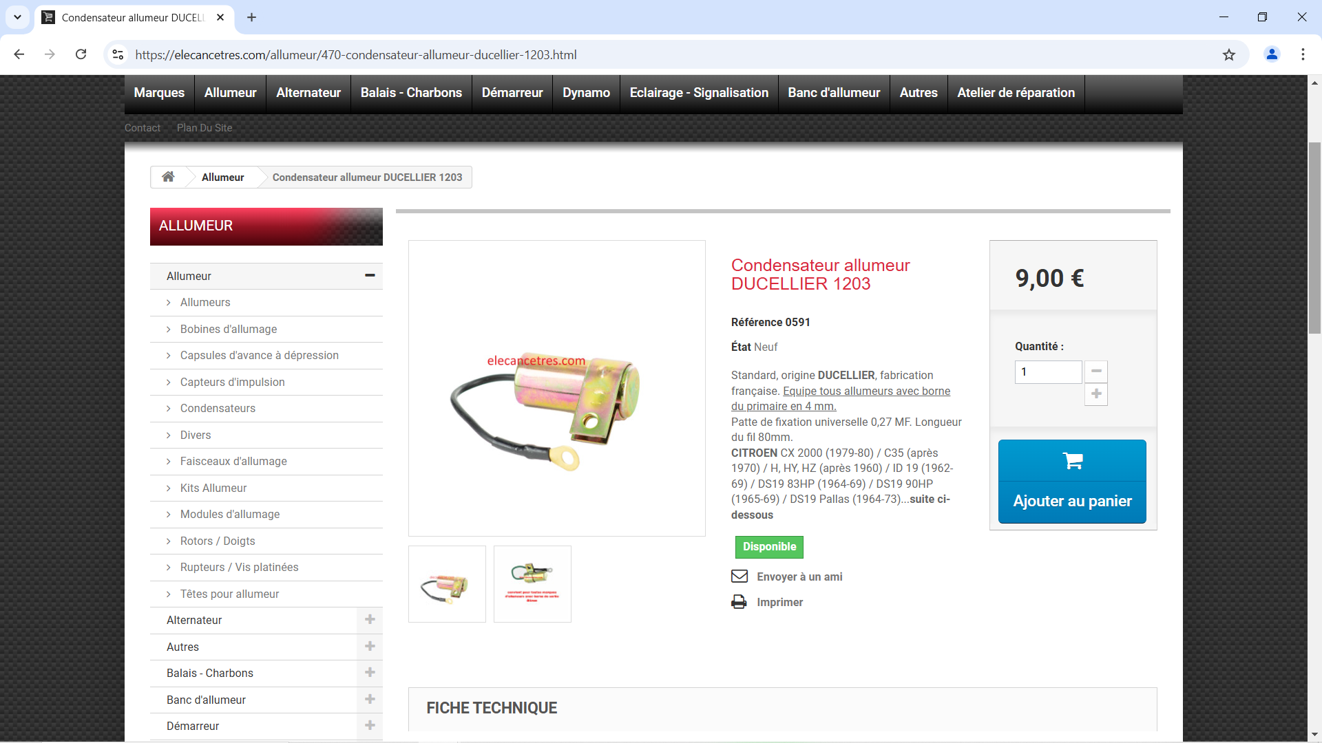

Pour le condensateur, j'ai monté celui que préconise Elecancêtres de fabrication Française, je n'ai pas eu de souci jusqu'à présent.
Capture d’écran (990).png [ 365.17 Kio | Vu 627 fois ]
