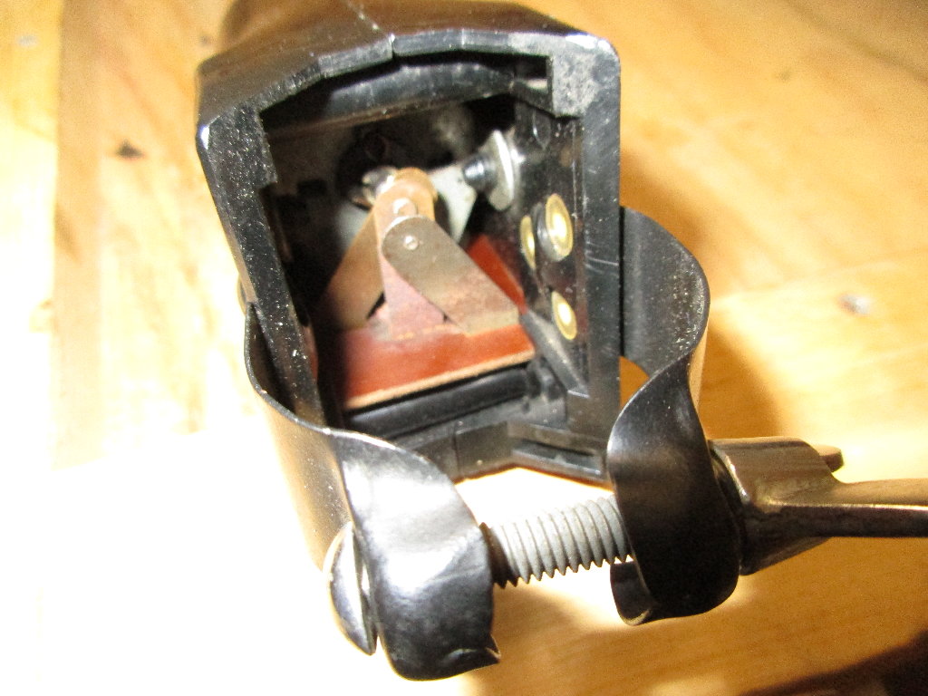

suite une tentative de vol, on m'a cassé mon commodo sur une 11 familiale de 1956. Je voulais savoir si c'était le même que sur les 2CV ou les HY,
merci d'avance
Eric

NON ....IL MANQUE LA FONCTION DU DEUXIEME KLAXON...

Je confirme, la plaque en bakélite du Torix doit avoir trois lamelles pour actionner les deux Klaxons de la TA.
Ceux des 2 CV et HY n'ont que deux lamelles pour un seul Klaxon.
Il y a aussi des différences avec les plus récents des 2 CV et HY en ce qui concerne la visserie, et le bouton de commande n'est pas le même.
Un Torix de TA en bon état cela se trouve assez facilement, justement il faut vérifier qu'une des trois lamelles n'ait pas une amorce de rupture, cela m'est arrivé en roulant le Klaxon c'est mis à hurler, il a fallut que je me jette sur le coupe batterie.

Je pense que les vielles 2cv (à capot ondulé) ont bien deux klaxons donc doivent avoir les 3 lamelles.
Je vérifie sur ma 2cv 57 et je vous dis ça :wink:
