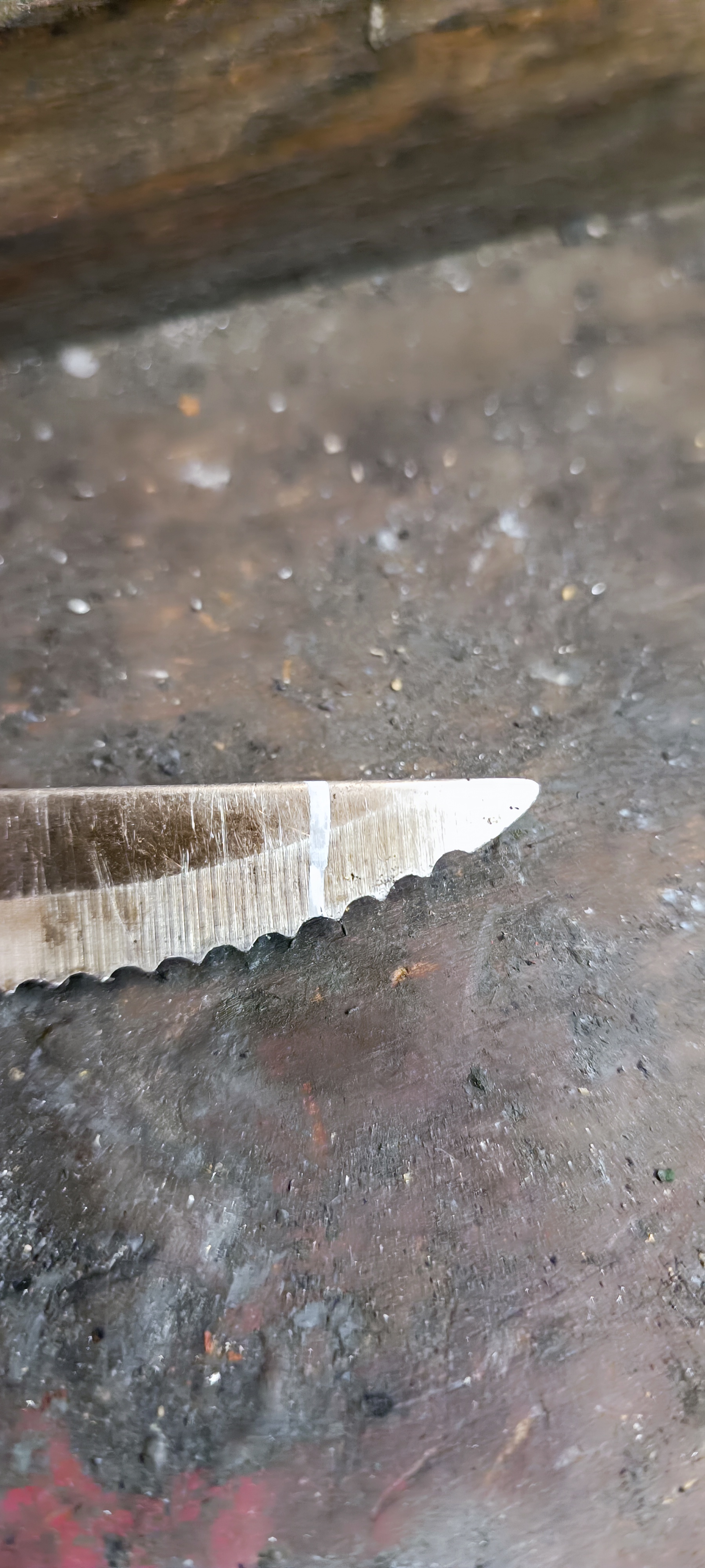

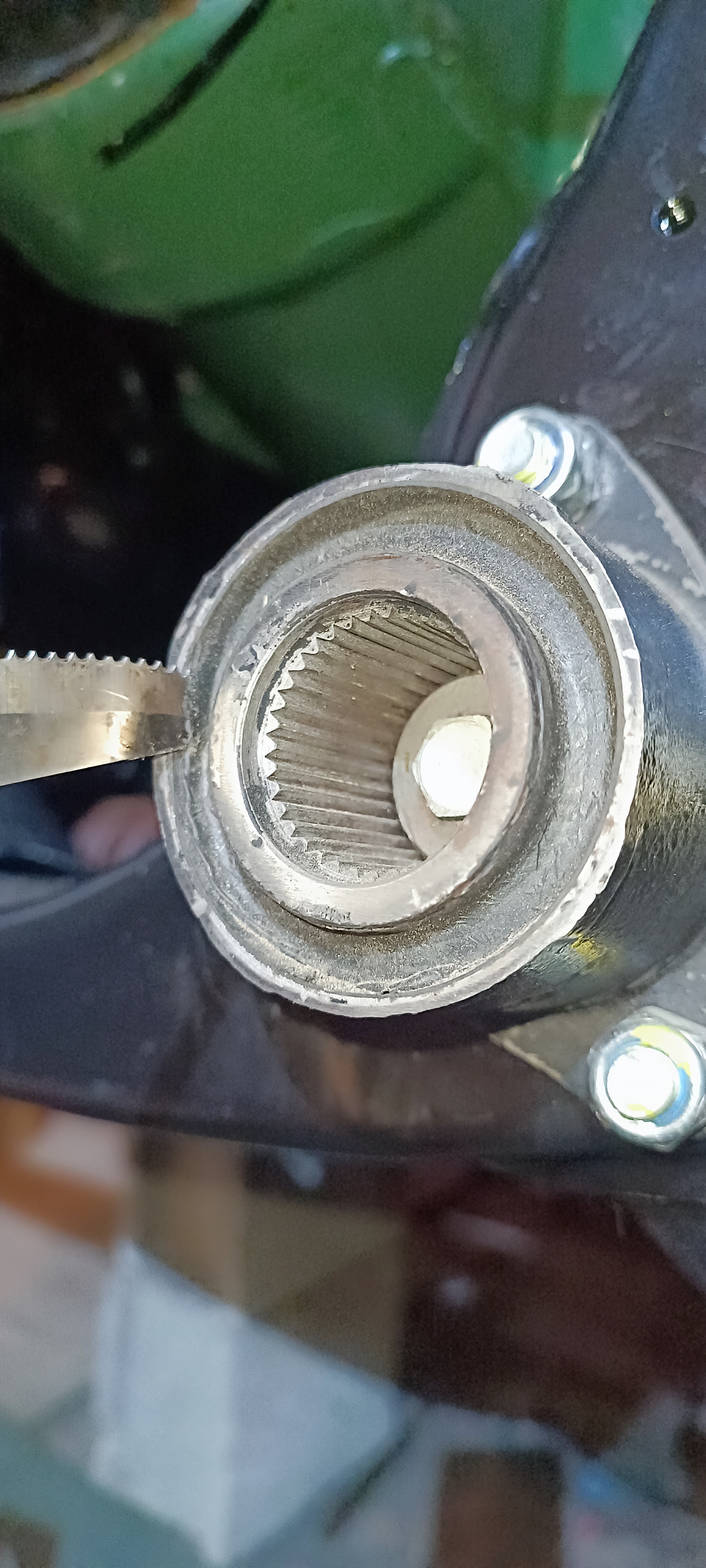

 Sujet du message: Re: Silenblocs des axes cannelés train avant de 11
MessagePosté: Sam 15 Nov, 2025- 11:41
Messages: 220
je remet les photos et lien vidéo du constat (déjà sur le post "Silentbloc traction 11BL plus bas)
Lien vidéo : https://www.youtube.com/shorts/tYU8CxHHtx0
1000019469.jpg [ 2 Mio | Vu 155 fois ]
1000019470.jpg [ 1.77 Mio | Vu 169 fois ]
