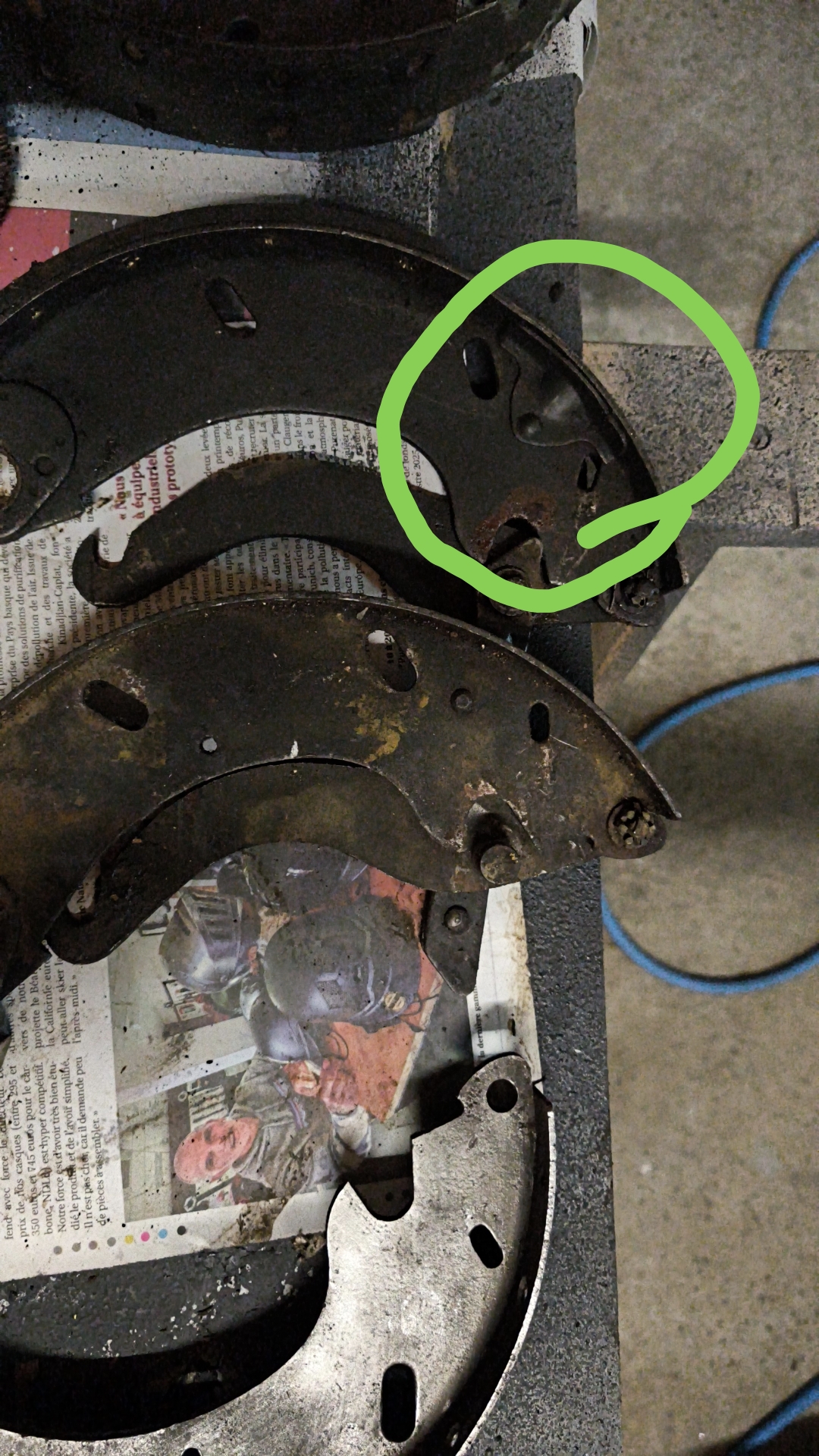

j'ai un souci sur les références traction il y a 2 références pour les segments de frein arrière un doit et un gauche
après démontage je m'aperçois que la différence porte sur un ergo en haut (voir photo)
ma question est :
cet ergo doit il être a l'intérieur ou à l'extérieur
ou ça n'a aucune incidence
en vous remerciant pour votre aide
cordialement
segment de frein.jpg [ 1.46 Mio | Vu 314 fois ]

..en réponse à votre question : je les ai monté à l'extérieur, tout comme d'autres l'on fait...

Moi aussi, juste parce que je les ai trouvé comme dans cette position . La question est à quoi il sert ?

C'est très simple si vous regardez ou sont positionnés ces renforts, on voit qu'ils sont dans la zone des excentriques de réglage, donc qu'en déduisez vous ?????

Bonjour et merci pour vos éclaircissements
ils étaient montés a l'intérieur donc pas comme il faut
merci encore

.... le renfort n'est présent que sur le segment court et pas sur le long, et s'il est situé en effet au dessus de l'excentrique, il n'y a pas de contact mécanique avec celui-ci dans cette position...sauf si l'on positionne la mâchoire dans l'autre sens, dans ce cas, en effet, le renfort est bien en contact avec ce dernier. Etant donné le sens de rotation du tambour, lors du freinage, celui-ci vient exercer une force d'appuis de la mâchoire vers sur l'excentrique...il servirait donc de renfort ?
Ce qui voudrais donc dire que l'on a monté les mâchoire à l'envers ! sic!
Mon raisonnement est bon, Chef ? :D

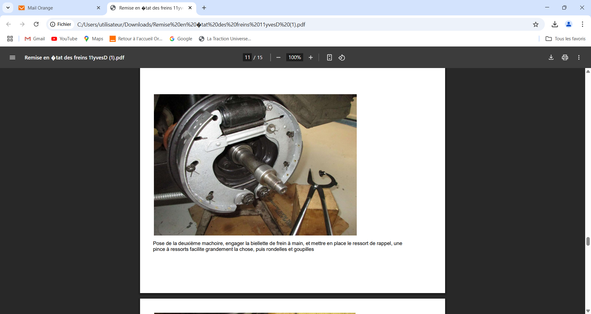

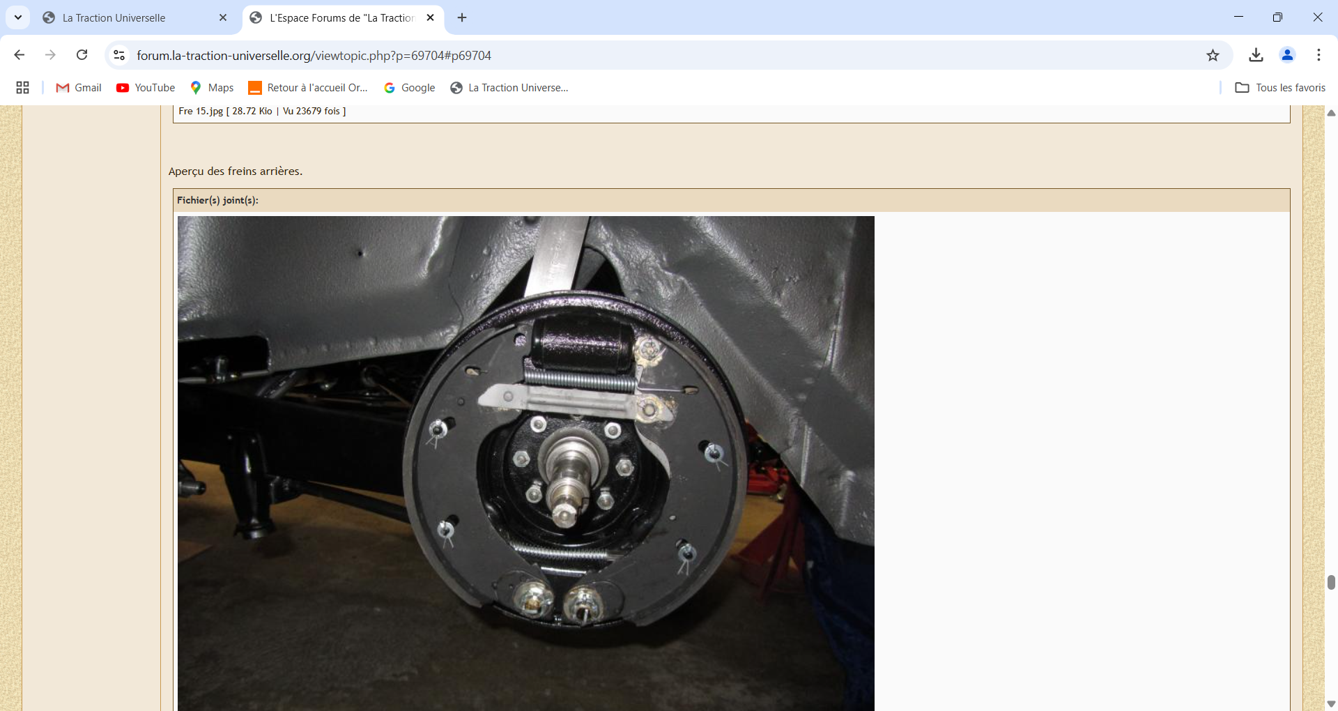

voici une capture youtube
machoires de frein ergot.jpeg [ 2.58 Mio | Vu 308 fois ]
 Sujet du message: Re: segment de frein 11 BL 1950
MessagePosté: Sam 01 Nov, 2025- 11:08
Messages: 85
Re
photo de mr POUSSARD
MessagePosté: Sam 01 Nov, 2025- 11:12
Messages: 85
ERREUR
VOICI CAPTURE YOUTUBE
TUTO FREIN youtube.jpg [ 423.59 Kio | Vu 346 fois ]
MessagePosté: Sam 01 Nov, 2025- 14:06
Messages: 220
.. en fait, je ne sais toujours pas;
ce serait bien que YvesD donne la réponse à sa devinette ...
Ce qui me met le doute, c'est que J-L Poussard les ai montées dans le même sens que nous, ainsi que "La Traction du Val de Serre" et qui ne sont pas des manchots !!...à suivre .

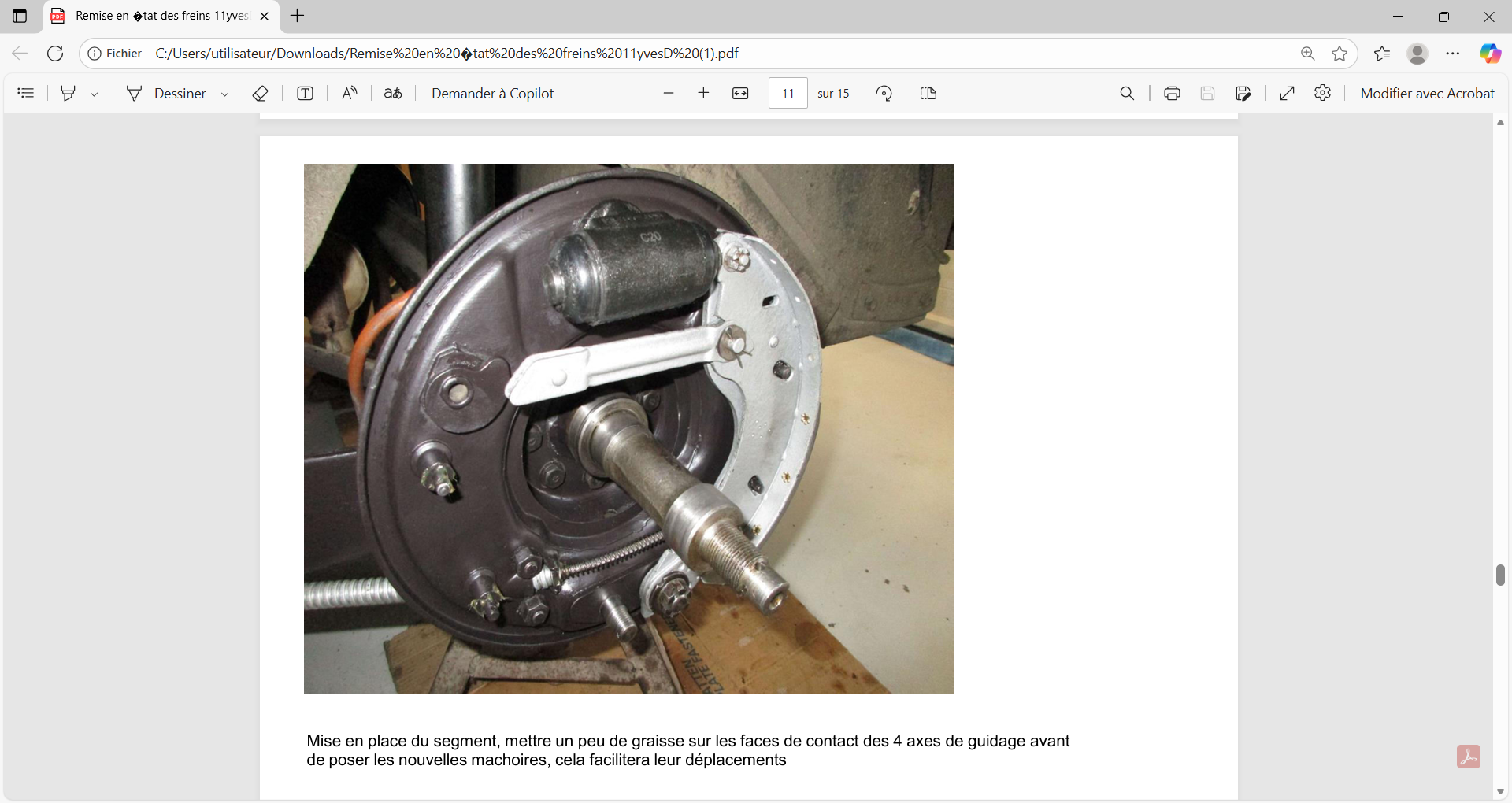

voici ce que j'ai trouvé sur le forum
il semblerait que le renfort soit à l'intérieur ????
frein arriere yvesd.png [ 577.12 Kio | Vu 306 fois ]
segment frein ar yvesd.png [ 919.35 Kio | Vu 305 fois ]

mystère

....sauf preuve contraire, je m'en tiens au DR....
