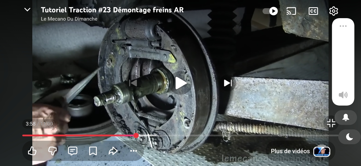

j'ai regardé sur youtube et vu que sur le mécano du dimanche le renfort était à l'intérieur
personnellement quand j'ai démonté les miennes et pris des garnitures que j'avais achetées il y a quelques années je me suis aperçu que la garniture arrière était dans l'autre sens d'où ma question

voici une capture youtube
machoires de frein ergot.jpeg [ 2.58 Mio | Vu 281 fois ]

ERREUR
VOICI CAPTURE YOUTUBE
TUTO FREIN youtube.jpg [ 423.59 Kio | Vu 314 fois ]

.. en fait, je ne sais toujours pas;
ce serait bien que YvesD donne la réponse à sa devinette ...
Ce qui me met le doute, c'est que J-L Poussard les ai montées dans le même sens que nous, ainsi que "La Traction du Val de Serre" et qui ne sont pas des manchots !!...à suivre .
