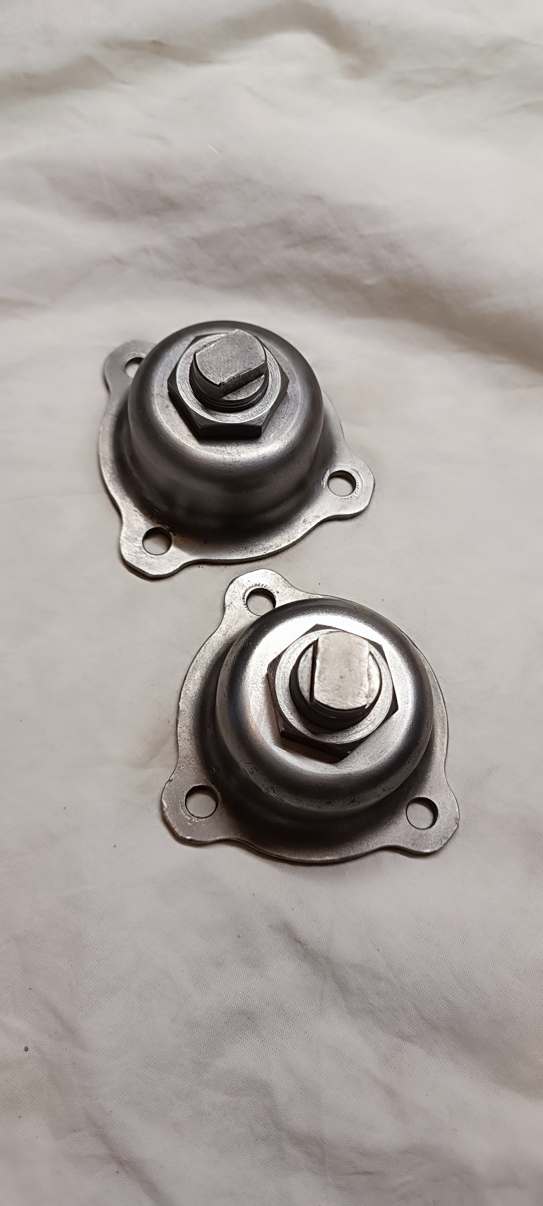

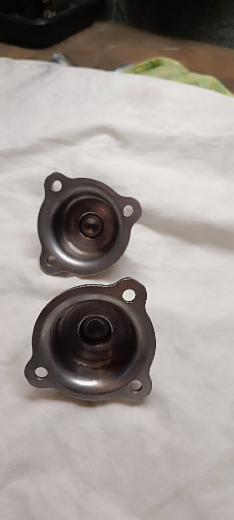

Si cela vous intéresse j'ai une paire quasi neuve, je peux même vous fournir les joints qui ne le sont pas d'habitude..
IMG_20251203_162743.jpg [ 1.5 Mio | Vu 151 fois ]
IMG_20251203_162751.jpg [ 1.13 Mio | Vu 162 fois ]

merci pour les photos.
Sauf erreur de ma part, il doit manquer une coupelle mobile qui se loge dans la coupelle fixe. les photos représentent la coupelle fixe.
on a une photo éclatée chez renel.
Merci

vous avez raison...pas sur de les avoir..

oui si elles sont absentes , ça marchera moins bien.

Malheureusement, je n'ai pas retrouvé les petites coupelles ...
