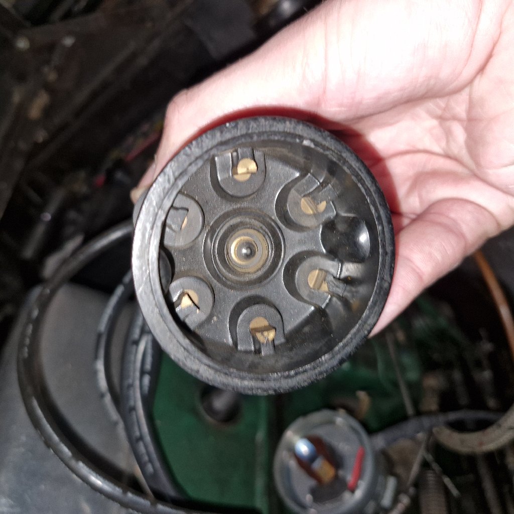

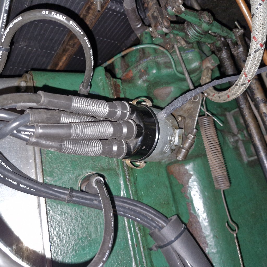

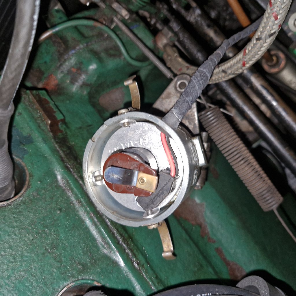

Depuis , elle ne veut rien savoir demarrer sur 1 cilindre et seteint
Jai recaller plusieur fois lallumage , jai de belles etincelles aux bougies et de l'essence dans les cylindres, trouver le pmh, regler la tete de delco, rien y fait .
Pouvez vous maiguiller sur les points a controler et a suivre ?

je ferai un essai avec 4 bougies neuves si pas ok changerai la bobine si pas ok regarderai l'allumeur (tête rupteur).

J'ai vu sur la photo ( allumeur enlevé ) que le pignon de pompe-à-huile était tourné de 180° par rapport à ce qui est préconisé dans le DR,
donc dans cette position c'est le 4 éme cylindre qui allume.
Normalement le doigt de l'allumeur doit correspondre à ce cylindre, bon si tu as fait le test
avec le chiffon, en fin de compression, en théorie tu sais donc quel est le cylindre concerné.
