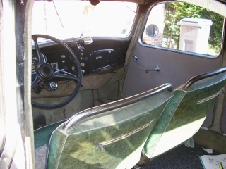

Alors voici des nouvelles.
Elle est du 1er avril 1949 et voici quelques photos de l'intérieur :
Le TdB noir :
Les sièges :
Vraisemblablement ils sont tubulaires ...

Bonsoir Palmito
Non les sièges sont pulman par contre moi je n'ai pas le même tableau de bord

Hi
Si elle est d'avril 49, elle doit avoir les sièges Tubulaires, or, ce sont des Pullman, apparus en Décembre 49.

Ma 11 B de 1949
production en 1949 163951 à 177700 soit 13 750 donc environ 1150 voitures/ mois
Son n° 166522 ===> 10 mars 1949
Sièges Tubulaires logiquement jusqu'au N° 176550 ( 1/12/1949 )

Ton intérieur n'a rien d'un avril 49.
- Le tableau de bord (le cadran) est blanc et non noir comme jusqu'en juillet 49
- Les baguettes sur la planche de bord sont apparues en mai 50
- Le volant devrait avoir 3 branches (le 2 branches est arrivé en mai 50)
- Les sièges devraient être tubulaires (jusqu'en décembre 49)
Ton intérieur est donc typiquement d'après mai 50!

En fait au début des 60's mon pere s'est servi de 2 tractions pour restaurer celle ci ...
Ce qui explique surement la différence des sièges ?
