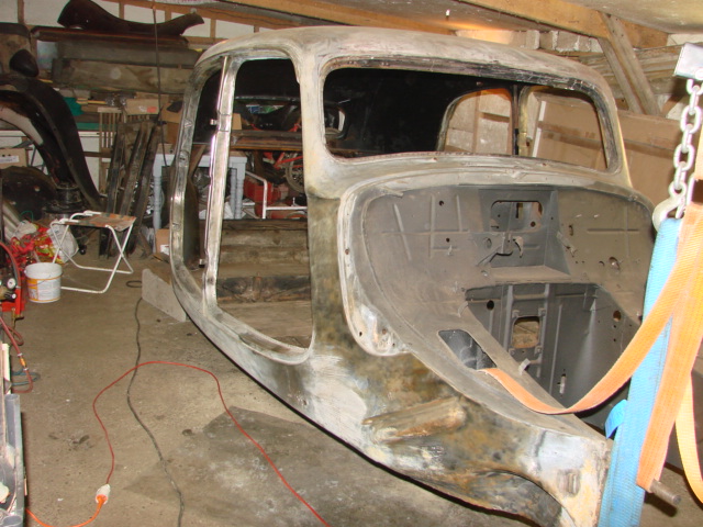

et commencé à travailler sur la caisse
DSC04242.JPG [ 154.38 Kio | Vu 10557 fois ]
DSC04248.JPG [ 151.45 Kio | Vu 10549 fois ]

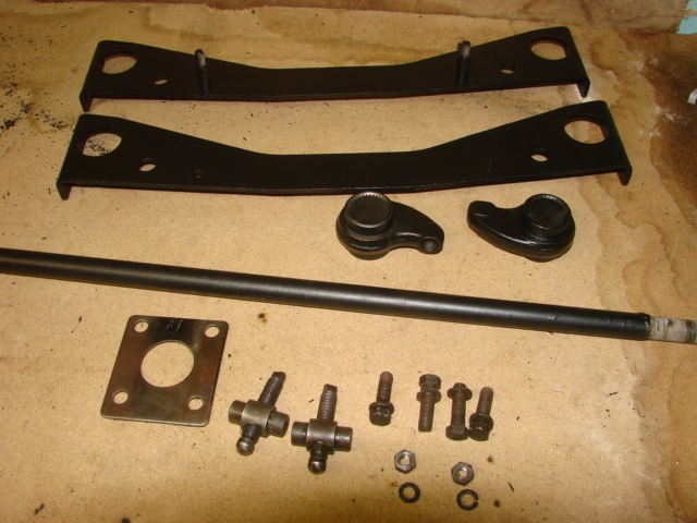

sur quelques pièces
DSC04253.JPG [ 153.46 Kio | Vu 10564 fois ]

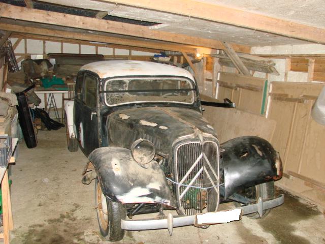

Voici une photo lors de l'arrivée de la voiture début décembre

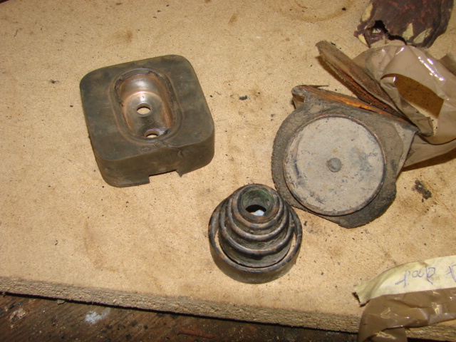

Et ma 1ère question :
Comment savoir si les support moteurs sont à changer ?
DSC04259.JPG [ 153.82 Kio | Vu 10383 fois ]
Pour info , à quoi sert la roudelle caoutchouc entre le support moteur acier hélicoidal et la fixation sur chassis ? Cette rondelle est à changer.

Pour ce qui concerne la rondelle caoutchouc, je pense qu'elle est là pour éliminer tout bruit de frottement tout en permettant à la coupelle de se déplacer dans le trou oblong fixé sur le support soudé à la coque. Mais bon ce n'est qu’une interprétation.
Pour info , à quoi sert la rondelle caoutchouc entre le support moteur acier hélicoïdal et la fixation sur châssis ? Cette rondelle est à changer.
Les ressorts latéraux de ce modèle, s'ils sont d'origine sont tarés plus forts que les modèles précédents. Il faut au montage ajouter un poids d'environ 20kg sur l'arrière pour centrer le silentbloc arrière au moyen des écrous de réglage latéraux.(voir le MR.... ou plutôt la RTA pour celle-ci)
Quant à la qualité du silentbloc arrière, veiller à contrôler sa souplesse. Attention à certaines refabs trop dures qui engendrent des vibrations désagréables dans la caisse.
NB : il n'est pas exclu que le silentbloc d'origine soit meilleur encore que les refabs actuelles.

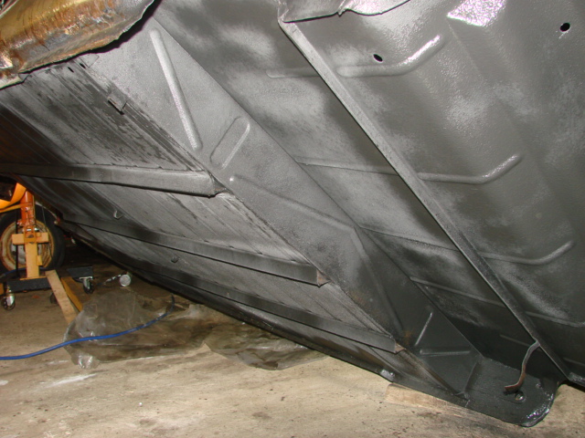

Bonsoir

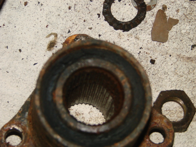

Mes silentblocs de barres de tortions AV et AR sont à changer, le caoutchouc est en mauvais état, et la bague centrale est désaxée. Je vais à Rétromobile, pour vous il faut que je cherche dans la bourse des pièces détachées en occasion ou bien chez les pros qui font des refabrications ?
DSC04283.JPG [ 152.41 Kio | Vu 10270 fois ]
DSC04282.JPG [ 140.05 Kio | Vu 10277 fois ]

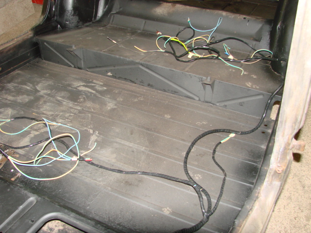

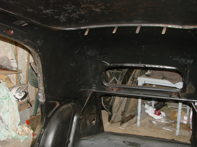

Et une p'tite dernière de l'intérieure
DSC04285.JPG [ 142.93 Kio | Vu 10237 fois ]
