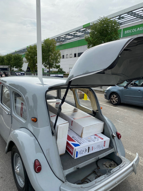

Bon choix qu’une Commerciale, version intéressante et assez méconnue. Les avantages d’une caisse longue avec hayon permettant le transport de charges volumineuses et permettant de transporter une famille le week-end ( surtout si elle est en configuration 8 places ).
J’en cherchais une pour aller à la déchèterie à la campagne. J’en ai trouvé une fin 2021 avec carte grise 8 places, et depuis mes 6 petites filles l’adorent.
Mes enfants et leurs filles ont concouru lors des 90 ans avec un certain succès
Et j’adore son aspect couteau suisse. Transport de radiateurs électriques par exemple.
As tu des photos de ton auto?

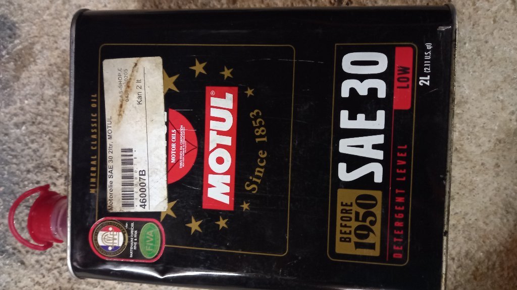

Tout ce qui est lubrifiant se fait avec du standard moderne:
- huile moteur Norauto minérale en 20W50

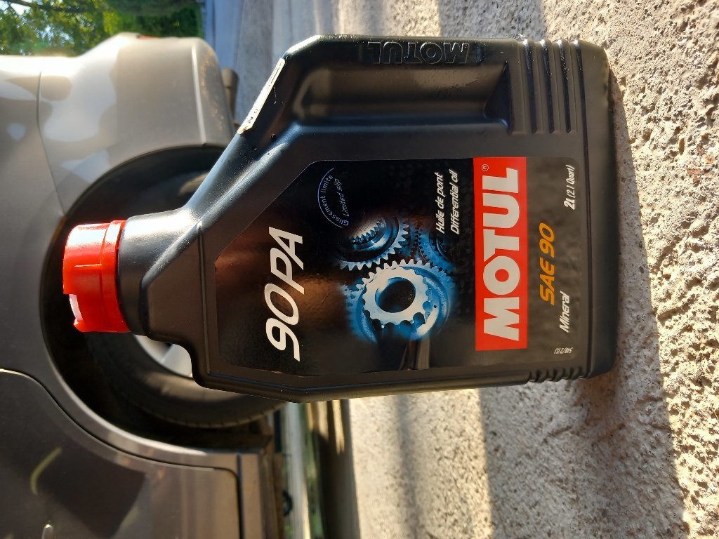

- huile de boîte 80w90 norme API GL4 ( respecte les parties bronze)

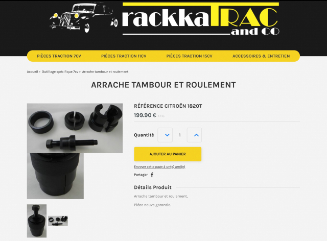

Concernant tes tambours, n’essaye SURTOUT PAS de les sortir avec un arrache standard. C’est destruction assurée.
La SEULE solution est l’outil qui prend dans la gorge ( en vente dans toutes les bonnes officines).

Une vraie beauté, félicitations pour votre achat !
Je verse cette huile dans le moteur et celle-ci dans la boîte de vitesses.
Je la conduis depuis quatre ans et elle est satisfaite de ces huiles.
Le reste est conforme à ce qu'a écrit Dominique.
