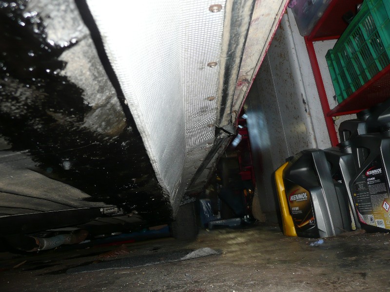

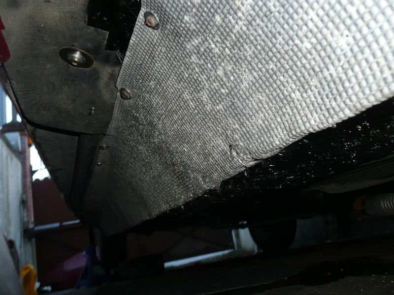

Bonsoir, on propose de me souder les bas de caisse a condition que je les achètes (normal) par contre en carrosserie je suis 0 est ce quelqu'un pourrais me donner le nom des pièces a acheter? style brancard etc...
Merci

Tu veux souder quoi ? La protection des brancards est vissée, l'espèce d'alu gaufré donc normal et les bas de caisse semblent en BE, j'ai loupé quelque chose :oops:

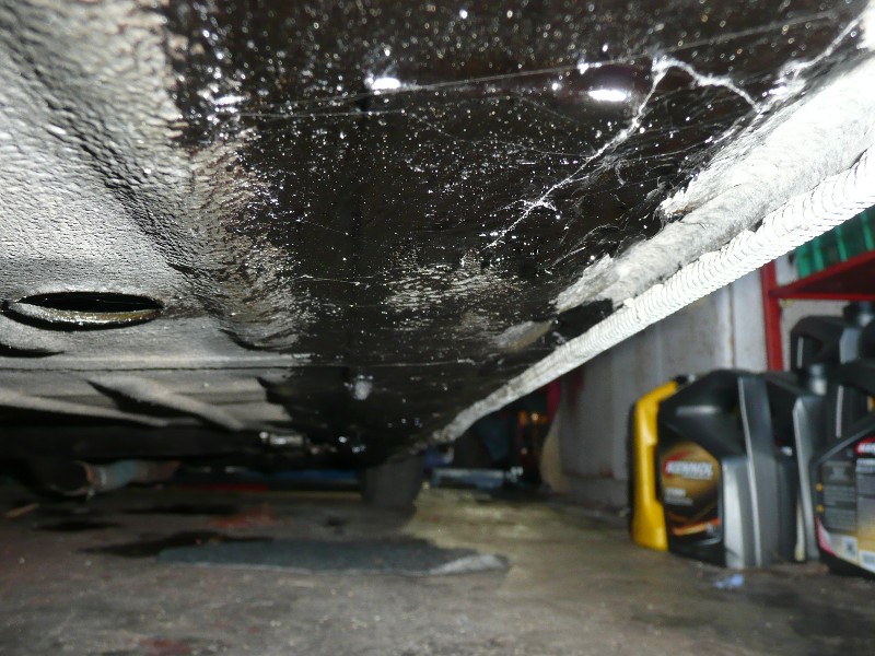

le dessous des bas des bas de caisse sont malade et l'ancien propriétaire a mis un espèce de goudron, je voulais découper la partie malade et en faire souder une nouvelle tôle...
Je ne sais si je m'exprime bien, c'est la partie parallèle à la route à l’extrémité sur une 15ene de cm de la voiture (en bout de plancher).

si c'est du blackson, ton "goudron", attention en le sortant, il faut mettre un masque : il y a des produits délétères là-dedans : amiante, benzène etc ...........

Ce n'est pas pour maintenant, je voulais juste avoir le nom de la tôle a changer pour estimer le coût ;)

Pour tes bas de caisse croqués, je suis comme les copains, il faut bien dégager pour voir les dégâts.
Sur Ds, les boursouflures au niveau des couvertures de longeron sont souvent signes extérieurs d'une gangrène plus intime...
Après, il y a une grosse marge pour que ça devienne dangereux. Ne tombe pas dans le travers de tout démonter dépouiller pour boucher deux ou trois trous, profite de ton auto avant.
Selon ce que tu auras à rénover, tu trouveras plusieurs profils possibles pour faire des patchs ou échanger carrément des bouts de longerons (et couvertures...)
Je l'ai fait sur 3 autos (les miennes) ça ne présente pas de difficulté, si ce n'est de tout virer pour ne pas mettre le feu en soudant...

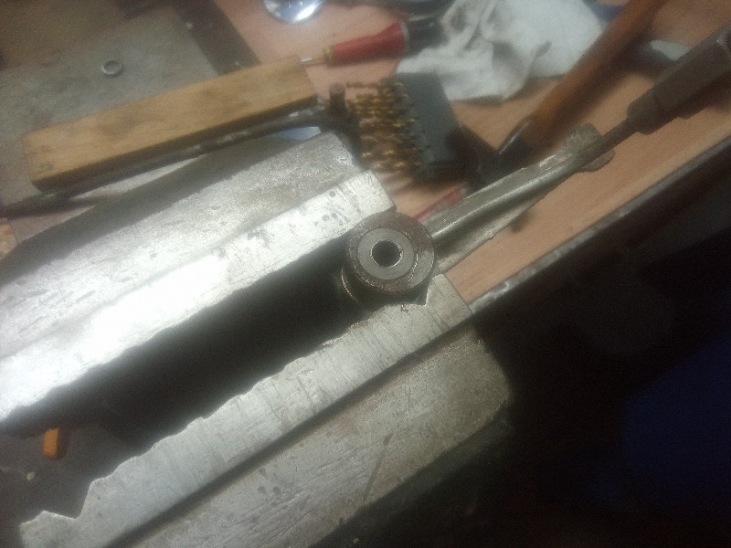

Avec Alain on en est là pour le joint tournant... Comment ça se démonte pour changer les joints torique?
Merci.
