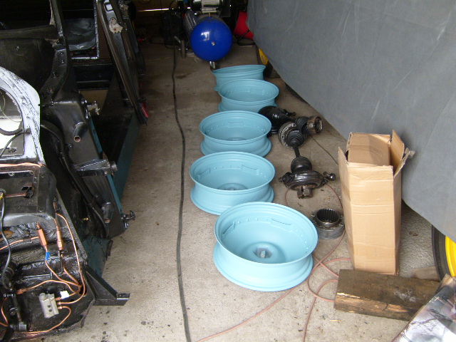

:D En voilà de belles jantes :D
Elles auront le droit à quelle couleur ?
Christophe
11B 1957
 Sujet du message: Re: une petite copine
MessagePosté: Mar 22 Mar, 2016- 01:26

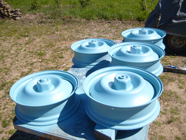

la couleur d'origine des 5 jantes était "turquoise", elles vont garder cette couleur :D :wink:

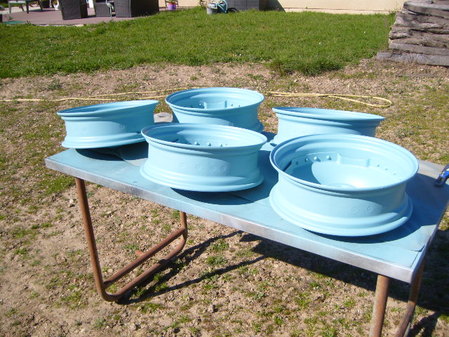

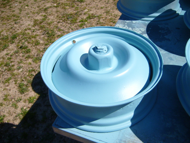

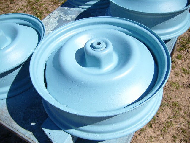

MessagePosté: Sam 26 Mar, 2016- 19:15
Voilà Marc :D

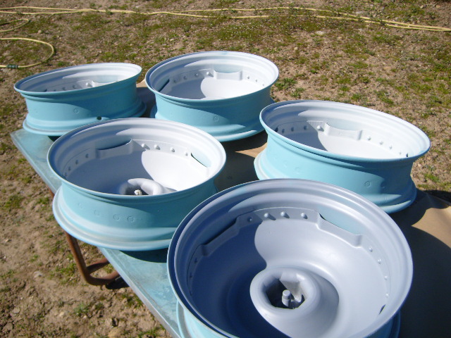

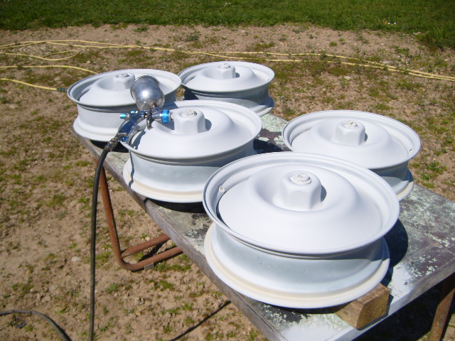

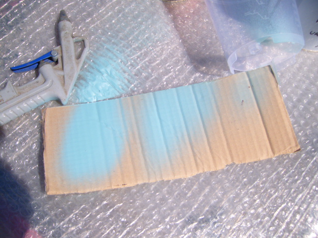

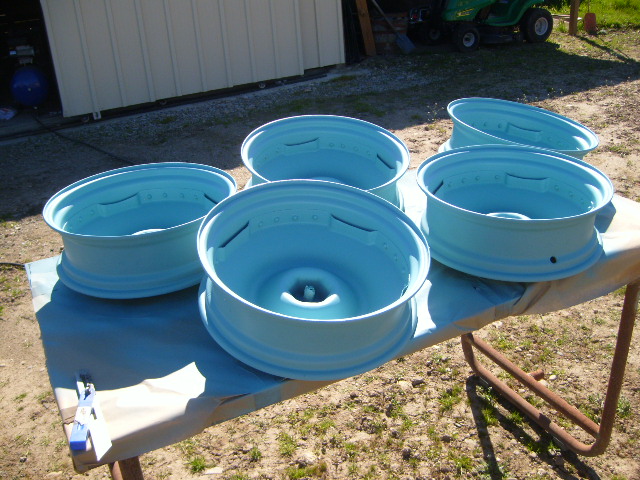

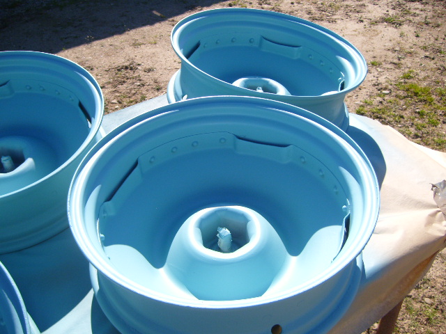

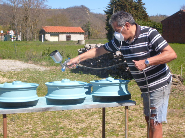

Température idéale aujourd’hui 22 ° pour peindre mes jantes, 8) un coup de dégraissant et le tout est nickel :D

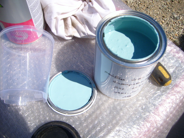

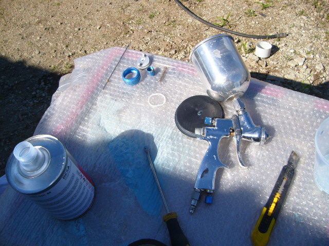

La réf de la peinture utilisée, livrée mélangée avec le durcisseur, Turquoise satinée :lol:

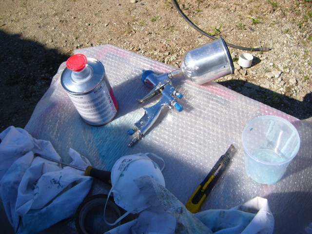

Réglage du pistolet :roll:
GO pour 1 couche à 10mn 2°et 20mn,3° pression au pistolet 2.5 bars buse 1.5, ma chérie aime bien prendre des photos, je la laisse s’amuser :x

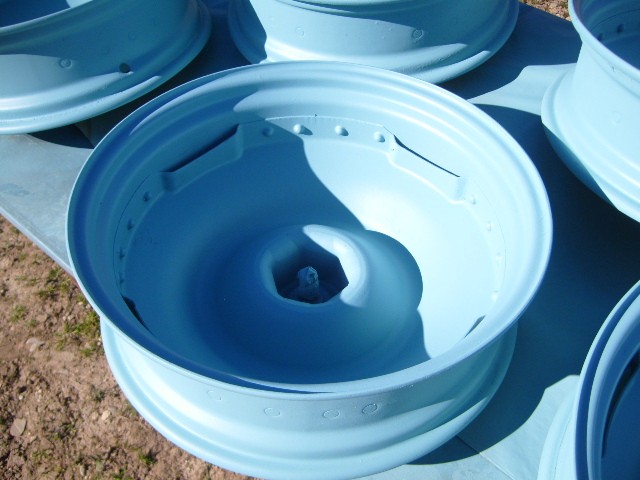

Ça donne super bien :bounce: , ça sèche 3 heures et puis je les retourne

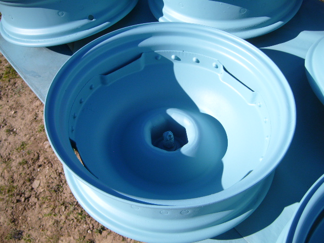

Le verso avec le même mode opératoire :D
Sous l’œil attentif de la 19 :shock:

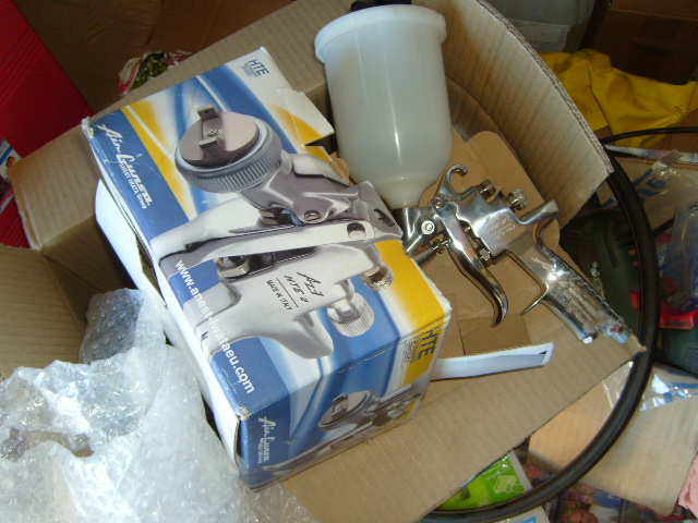

Nettoyage du pistolet, il servira plus tard
L’IWATA sera utilisé pour l’Azam car bien meilleur pour la carrosserie :P
Prochaine étape montage des pneus :D ;)

Du beau travail, mais pourquoi tu as fait l’intérieure des jantes ça ne ce voit pas :mrgreen: :mrgreen:

Sur la 11, mes jantes ont été peintes pareil, comme les tiennes recto-verso.
Je me suis rendu compte qu'elles sont toujours dégueulasses à l'intérieur et que çà se voit trop sur une teinte claire.
... Alors celles de la 15 sont gris-perle à l’extérieur et noires à châssis à l'intérieur.
(Elles resteront propres puisqu'elle ne roule pas...) :lol:

pour les jantes c'est vrai elles ne vont pas rester longtemps propre surtout à l'av car la graisse des cardons va centrifuger à l'intérieur :D

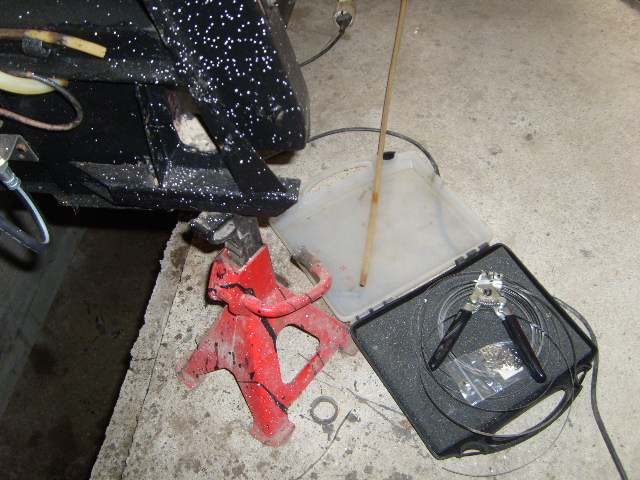

MessagePosté: Mar 29 Mar, 2016- 18:06

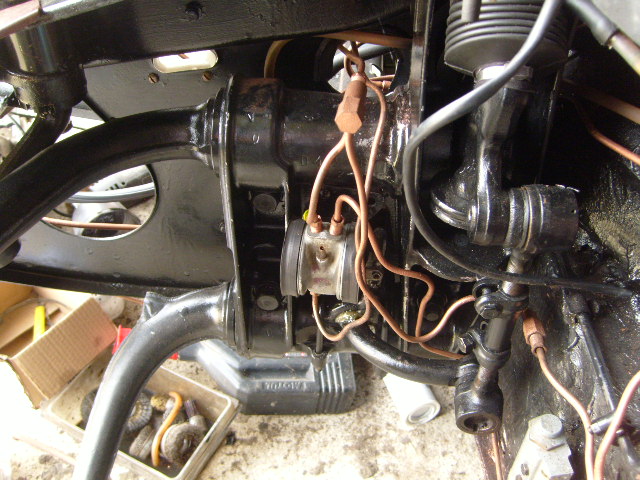

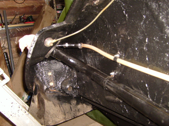

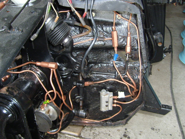

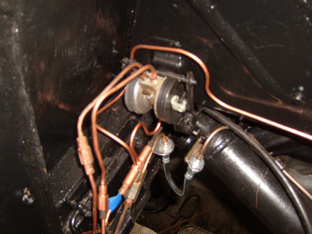

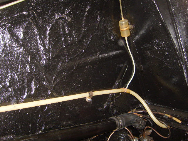

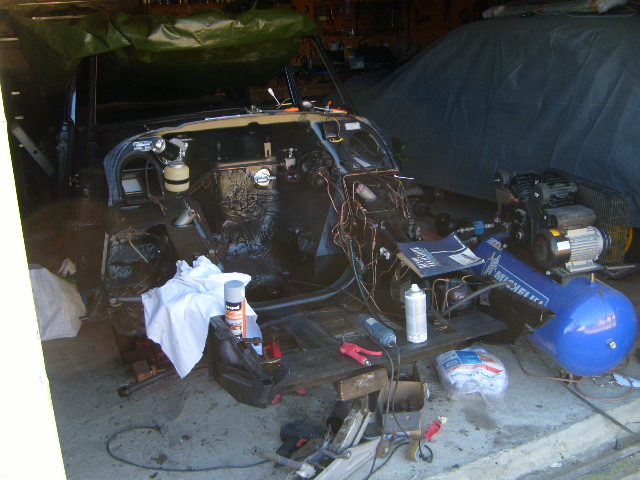

Un peu de bricolage aujourd’hui avec le remontage des correcteurs :D

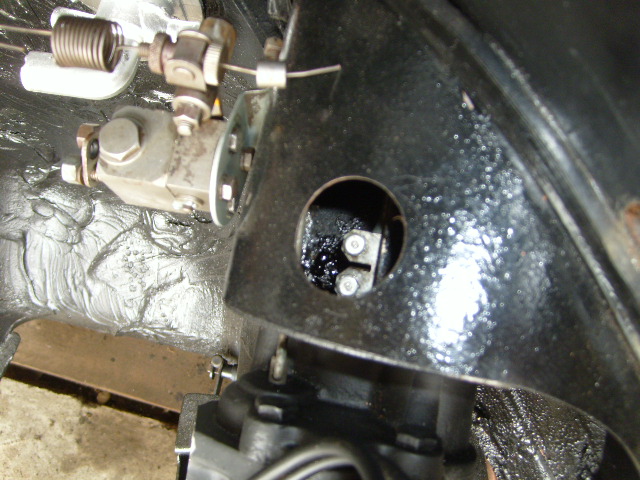

A l’avant je reste en stand by car je ne retrouve plus la petite tige filetée de réglage de hauteur, je vais devoir retourner le garage qui est déjà bien retourné :twisted:
J’ai réglé le débattement du levier de vitesses av/arr

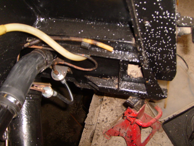

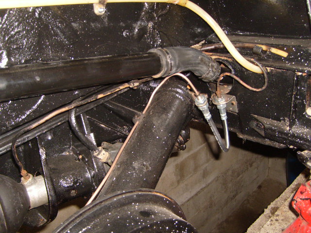

Les colliers sur les tuyaux du réservoir 8)
Il me reste à raccorder le tuyau de retour hydraulique et à remettre les attaches

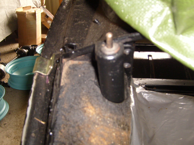

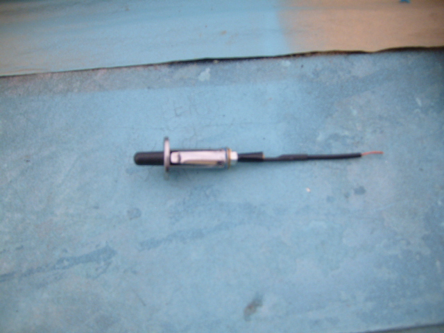

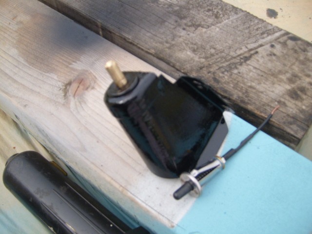

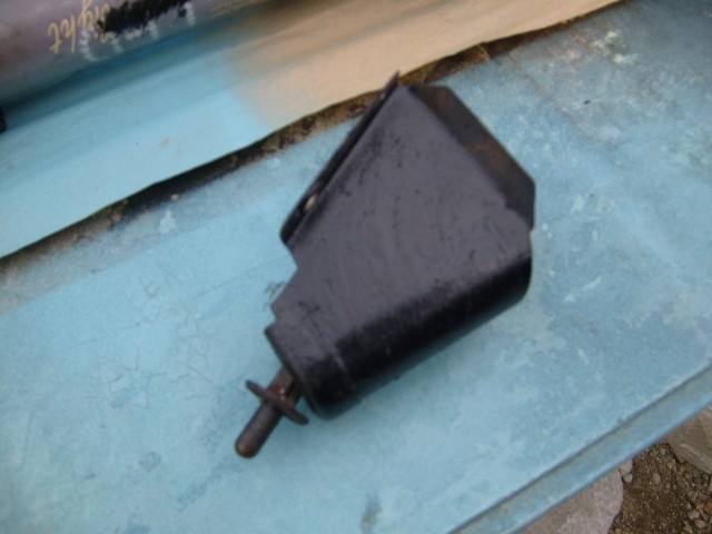

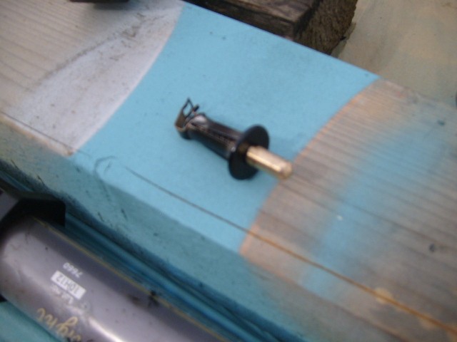

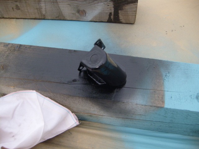

Démontage du contacteur de coffre, il est bloqué mais j’ai en neuf
Un petit coup de peinture
Finalement j’ai démonté le contact qui est en cuivre et bien plus beau que la refabrication avec le plastique :(
Je viens de me rendre compte que le tuyau de droite ne passe à cet endroit, je modifierai tout ça :roll:

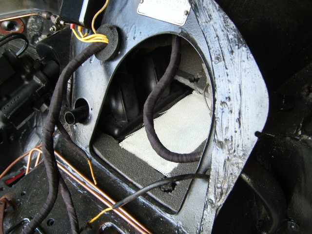

Montage du radiateur de chauffage
Demain, je vais monter mes pneus chez mon carrossier qui a la machine qui va bien, :lol: les jantes sont sèches maintenant
