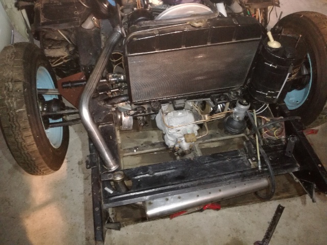

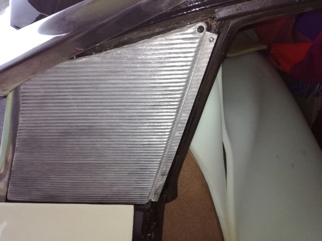

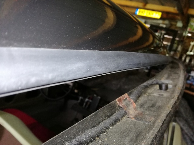

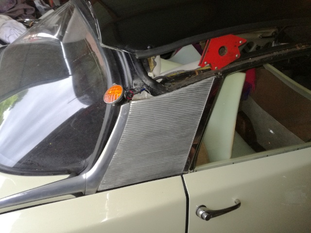

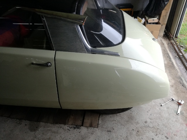

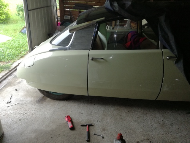

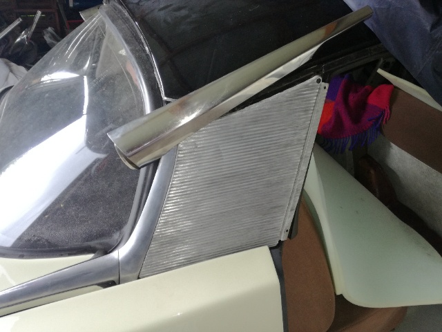

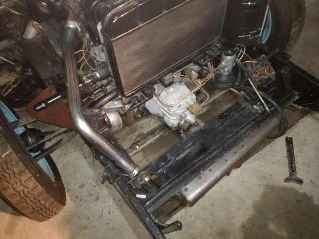

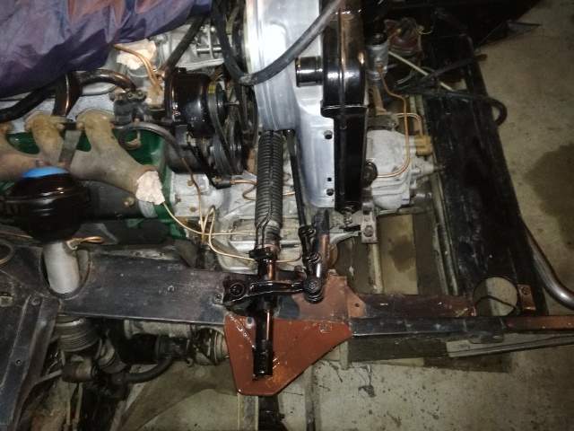

MessagePosté: Dim 10 Mai, 2020- 19:11

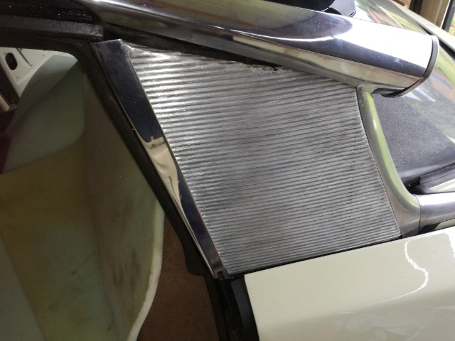

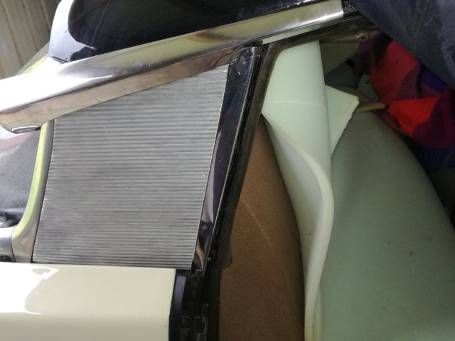

fixation des custodes

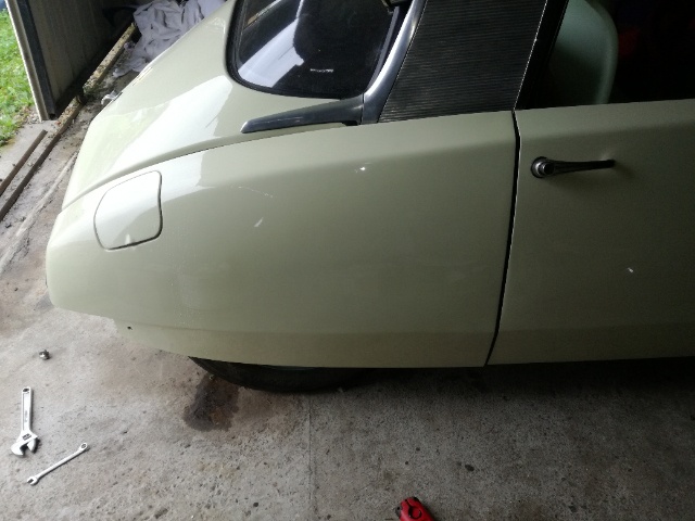

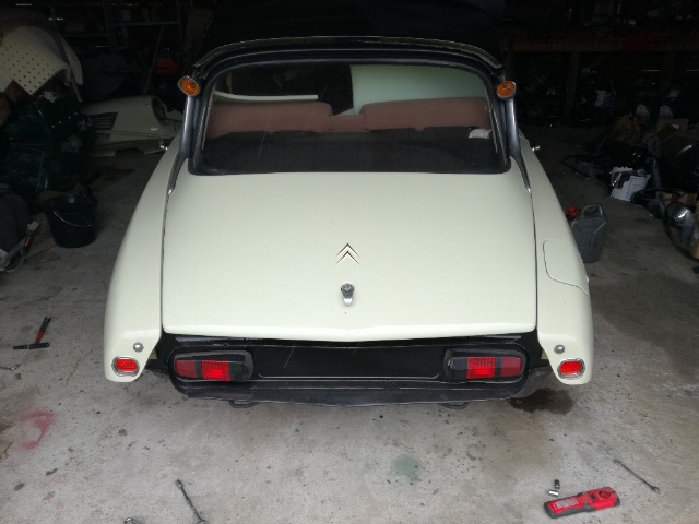

Alignement des ailes ARR à 8mm
et du coffre

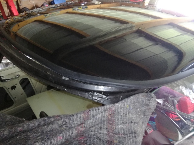

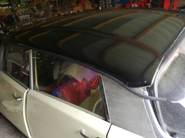

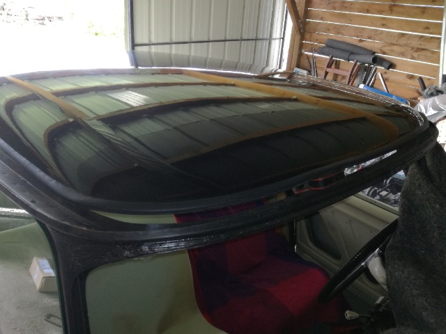

pose du joint de toit à blanc pour le détendre, je le collerai à la Néoprène avant montage mais déjà, il ne fait pas de vagues sur les arrondis

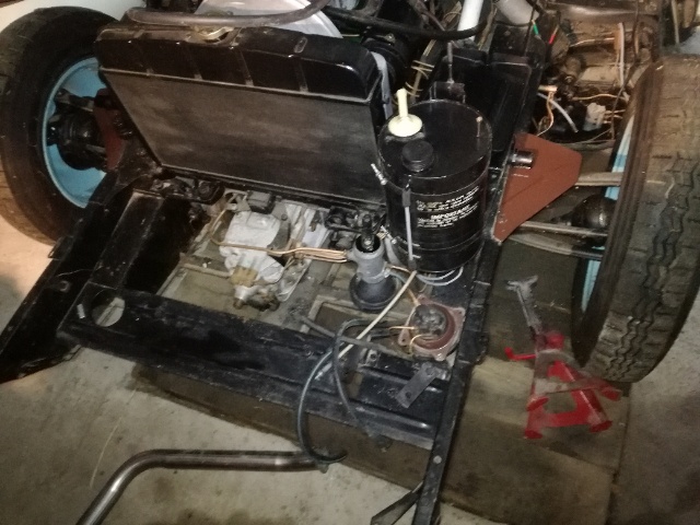

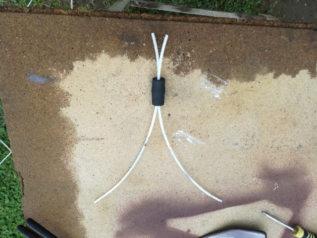

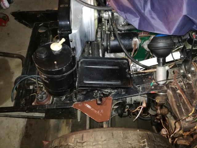

Préparations des retours de fuites sur la durite et pose du bidon

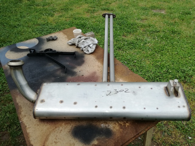

préparation échappement et ses fixations

Trop beau, la petite baguette sur les custodes , les ID les ont pas
ça fait une belle finition.

Félicitations, c’est trop beau une DS quand tout est neuf !
Bien vu l’échappement en inox, c’est un bon investissement.
J’adore les roues turquoise, ça donne un air surréaliste à l’auto.

Merci J-Louis 8) pour les jantes c'était turquoise ou rouille et avec la couleur champagne, j'ai préféré le turquoise :D
Pour l'échappement l'inox s'imposait car comme les dernières , les anciennes ne sont pas épargnées par la condensation Citroën :lol:

Je ne me souviens plus pour les custodes de l'ID :oops: Je passerai voir ça :D :wink:
Mille excuses Jean-Michel, mais j'ai beau me creuser le tête, je ne vois pas de quoi tu parles :oops:
Tu peux m'éclairer sur ce point ?
Merci !
 Sujet du message: Re: une petite copine
MessagePosté: Lun 11 Mai, 2020- 08:30
celle verticale qui borde la vitre de portière, certainement
