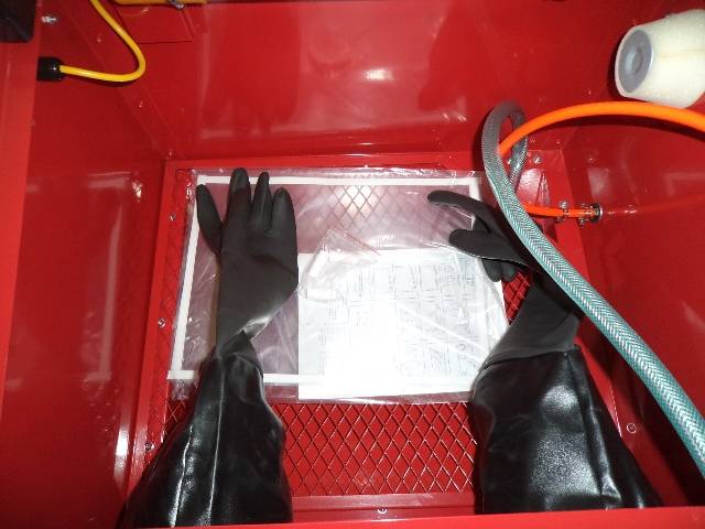

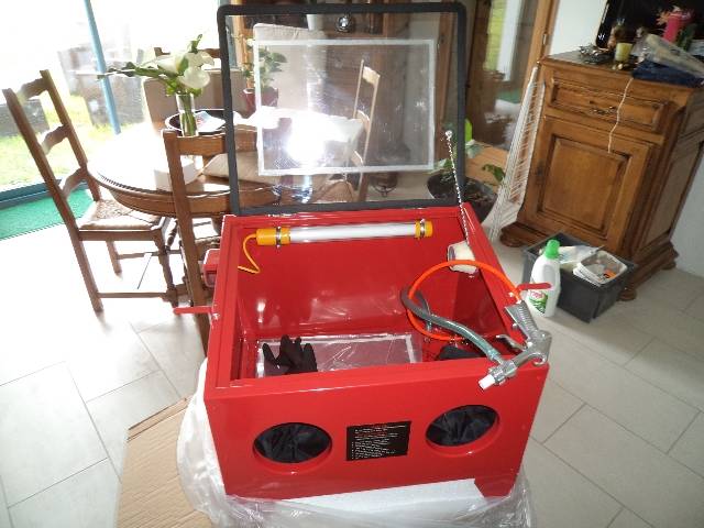

L'achat du jour ,une microbilleuse :D Dommage elle arrive à la fin des travaux mais elle aura encore sont utilité dans le futur 8) 95 euros livrée en 4 jours pourquoi s'en passer :roll: un bon espace de travail, une culasse rentre facilement par exemple donc de quoi nettoyer pas mal de pièces, je vais voir pour choisir les corindons pour bien décaper et ne pas trop attaquer les éléments :wink: livrée avec 4 buses différentes complète avec éclairage, gants pistolet et protections vitres :P
il faut que je trouve de la place dans le garage maintenant :lol:

Très bon investissement. Par contre je te conseil d'installer un système d'aspiration sinon c'est le brouillard assure et on y voit plus rien.
Personnellement, j'ai installé mon aspirateur d'atelier en série avec un système cyclonique que j'ai confectionné avec du PVC de 150 pour recuperer les billes aspirées et eviter d'avoir une consommation gargantuesque. J'ai microbille toute les pièces de la dyane avec le même sac d'abrasif. Juste besoins de le filtrer de temps en temps pour éviter de boucher la buse. L'autre avantage c'est que toutes les poussières sont évacuées et ne souillent pas tes billes.

J'utilise de la bille de verre (le sac était avec la microbilleuse lorsque je l'ai acheté). Je règle le mano a 3,5 bar maxi sinon tu vas casser les billes et l'État de surface sera rugueux. Avec ça ja fais l'alu et l'acier. Par contre il faut que les pièces soient bien degressees sinon tu vas souiller ton abrasif. J'ai de la coquille de noix pour les métaux moux (sans jeu de mot ;) ) mais jamais essayé, la bille de verre me convient pour l'instant.
Pense a mettre en ligne également un deshumidificateur ce serait dommage de faire rouiller :)

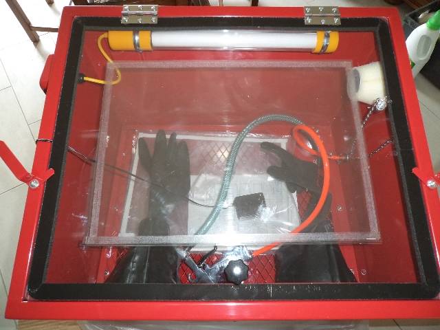

Ne pas hésiter à scotcher un 2e film en plastique sur la vitre… sans quoi la protection sera vite à changer ! (en sablant tu sables non seulement les pièces à nettoyer mais aussi tout ce qui est autour par projection !!!!)

oui j'ai déjà prévu de protéger la vitre même si j'ai 2 protections car elle va vite s'opacifier :o pour l'aspirateur j'ai les manchons :D
