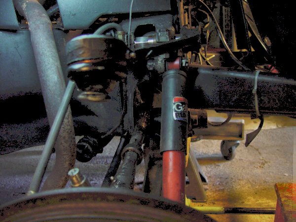

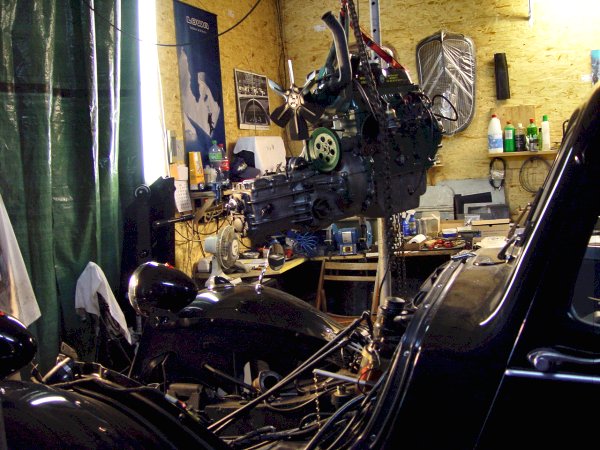

Les deux bras supérieurs remontés, je décide courageusement de remettre le moteur en place.
Dsc03661_6.jpg [ 78.46 Kio | Vu 12841 fois ]
Tout se passe pas trop mal, jusqu'au moment où en bataillant un peu pour brancher le cardan droite, un petit couvercle rond et graisseux tombe parterre...

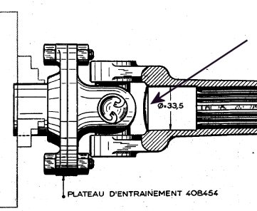

... en cherchant un peu dans le MR, je découvre l'origine de l'objet :
Cardan_01.jpg [ 28.18 Kio | Vu 12880 fois ]

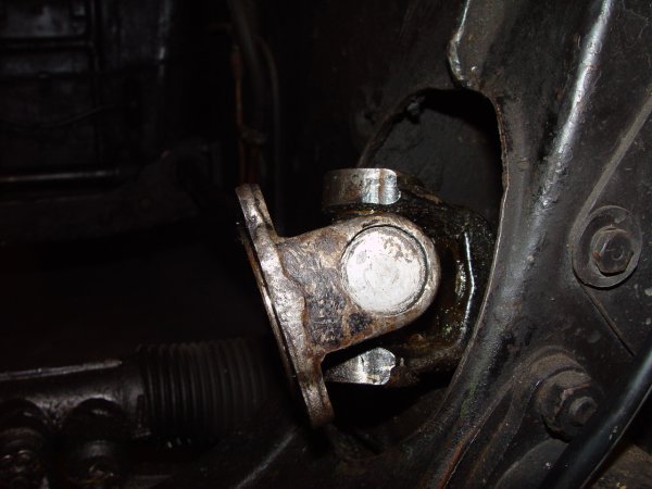

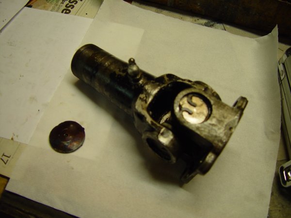

Me voilà obligé de re-sortir le moteur, de démonter la rotule supérieure droite pour extraire ce demi-cardan... Pas gagné, d'autant que je ne sais pas encore comment remettre ce couvercle en place.
Dsc03662_6.jpg [ 69.04 Kio | Vu 12846 fois ]
Dsc03663_6.jpg [ 35.42 Kio | Vu 12791 fois ]
Il porte des traces de points de soudure, c'est sûrement pas la première fois qu'il se barre, ce truc... :?

Pierre, ce n'est pas cette fameuse pastille dont on parle sur l'autre forum et qui serait -peut-être- la cause de la rupture du cardan de Hervé 33
http://www.traction-avant.com/forumsn/v ... d=8693&p=1
Elle semble soudée d'origine !!!
MessagePosté: Jeu 03 Mai, 2012- 19:26
Effectivement, ils en parlent, mais je vois mal ce petit bout de tôle être la cause d'une rupture de cardan.
C'est la pression de la graisse qui la fait sauter. Raison pour laquelle je n'utilise pas de pompe à graisse pneumatique.
Mais j'ai quand-même réussi à trop graisser, sinon, pourquoi s'est-elle barrée ?
Dans le cas d'Hervé, si l'espace est rempli de graisse non compressible et que tu te tapes un dos d'âne, comme il le décrit, la pastille peut très bien sauter.
J'ai des potes qui ont cassé des cardans... toujours à cet endroit-là.

D'origine il a l'air d'y avoir 2 points de soudure, quelques fois, cette plaque est absente, parfois enlevée volontairement pour faciliter la mise en place du moteur (un peu plus de débattement) c'est ce que m'avait expliqué un "vieux" mécanicien.
MessagePosté: Ven 04 Mai, 2012- 10:54
Je ne sais pas si c'est la solution universelle mais en ce qui concerne ma BL, j'ai réduit la longueur des 4 vis du plateau de sortie de boite pour sortir "sans problème" l'ensemble GMP sans démonter les rotules. Concernant la pastille, effectivement il arrivait souvent semble t-il qu'elle sautait à l'occasion d'une révision :) sur ma 56 je n'avais qu'une pastille sur 2 ...

La pastille est soudée, quatre points çà devrait tenir.
Le demi-cardan remonté, je vais pouvoir reprendre la mise en place du groupe moteur-boîte... sauf que.... un p'tit coup d’œil au cardan gauche, et me voilà à nouveau bloqué !
En le tournant, je vois du coup qu'il lui manque un segment d'arrêt. :( (380465) J'ai sûrement roulé pas mal de temps comme-çà sans m'apercevoir de quoi que ce soit...
