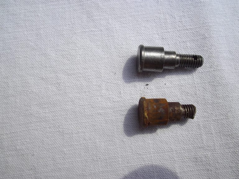

:evil: Pierre, un coup de JB80 avant de démonter car voici ce qui m'est arrivé vendredi en démontant les tringles sur ma 11B qui me sert de banque d'organes car je voulais les axes épaulés :?: :?:
Commentaire: Un sur deux de récupéré
TRACTION 005 - Copie.JPG [ 167.97 Kio | Vu 10180 fois ]
Il est vrai que le trou de goupille fragilise bien.

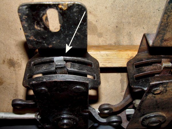

M'enfin c'est venu, et le problème est bien ce que je pensais.
Le ressort de MA-1ère est décalé de 2mm à gauche, ce qui fait que la fourchette ne rentre pas pour à peine plus d'un mm de décalage... ou consentait parfois encore à se mettre en place. :oops:
J'ai essayé de repousser le ressort à sa place, rien à faire. Je pense que le sertissage en bas a pris un peu de jeu et que le gaillard se coince en butée.

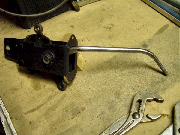

Dsc03886_6.jpg [ 63.87 Kio | Vu 10500 fois ]
Sur le sélecteur de droite, les ressorts sont bien en face l'un et l'autre. C'est d'ailleurs celui que m'a envoyé récemment Michel pour y prélever la queue de vache... :)
Tout compte fait, ce sélecteur est meilleur que le mien. Il ira tel quel sur la 11... coup de bol... 8)
Nettoyé, graissé, repeint et rafraîchi la queue de vache, il ira très bien comme-çà.
