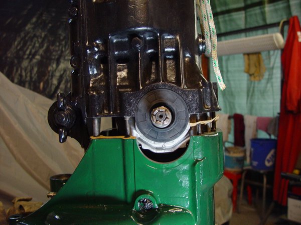

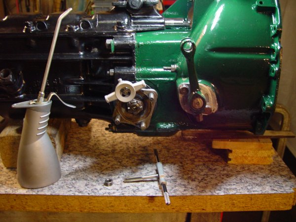

Trois jours pour sécher à-peu-près ce carter... :roll:
...mais au moment enfin venu d'essayer de l’engager contre la boîte... rien à faire, çà bloque.

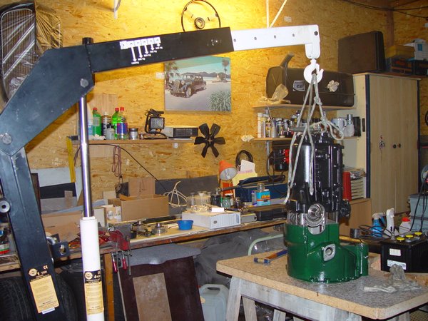

Je me dis alors que je vais utiliser le propre poids de la boîte pour me seconder...j'en ai déjà mal au dos d'essayer de pousser. Image
Alors je sors les grands moyens :
DSC04041_6.jpg [ 72.53 Kio | Vu 9950 fois ]

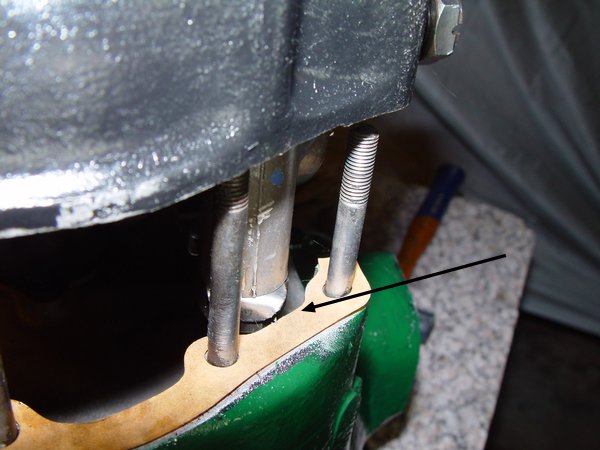

... et je finis par trouver le coupable :
Pour 1mm, l'angle de la tôle d'arrêt empêche le tout de descendre !
DSC04043_6.jpg [ 44.53 Kio | Vu 10261 fois ]
Je soulève les joints papier qui ont été humidifiés (parce que rétrécis) pour ajouter un peu d'hermetic aux jointures des spis.
DSC04044_6.jpg [ 53.92 Kio | Vu 9859 fois ]
Plus qu'à remonter les plateaux.
DSC04047_6.jpg [ 60.22 Kio | Vu 9942 fois ]

J'ai cru un moment qu'il y avait trop de peinture :lol: et que ça bloquait à cause de ça :lol:

Bravo, ce n'était donc pas le pignon de 4ème qui coince :shock: :lol:

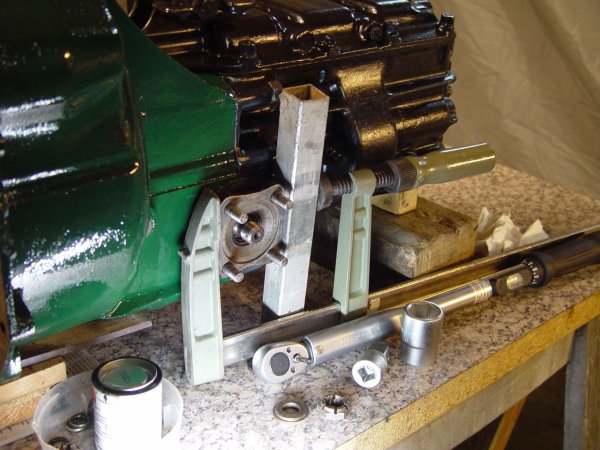

Montage des plateaux de sortie de boîte.
Pas si simple...

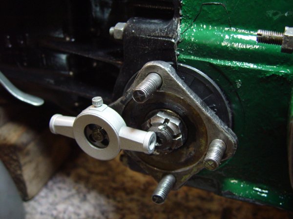

Rondelle enduite d'hermetic, écrou serré à 12 kg...et zut... pas de trou visible pour goupiller ! :oops:
Dsc04050_6.jpg [ 65.94 Kio | Vu 10006 fois ]
Pas le choix il va falloir re-démonter, tourner sur les cannelures par deux fois jusqu'à l'avoir en face et au bon couple, ce sacré trou... :roll:
J'osais pas laisser çà sans goupille. L'autre côté se passera un peu mieux, un seul démontage.
Les gougeons sont passablement abîmés... C'est évident, sur les BL on bataille parfois ferme pour engager les cardans, çà met à mal les pas de vis.
Dsc04051_6.jpg [ 62.58 Kio | Vu 9980 fois ]
Évidemment on est toujours plus intelligent après qu'avant... :roll:
Pourquoi bon sang n'ai-je pas pensé à le faire avant de monter les plateaux. :mrgreen:
Dsc04052_6.jpg [ 45.78 Kio | Vu 9983 fois ]
