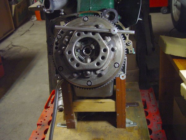

Dépose de l'embrayage, aujourd'hui, avec une petite surprise :
DSC04080_6.jpg [ 51.03 Kio | Vu 11172 fois ]
DSC04084_6.jpg [ 47.05 Kio | Vu 11237 fois ]
Rien de bien grave, si ce n'est que le disque a grossi depuis la dernière fois... :lol:
Il est en fait plus épais que le neuf que j'ai en stock... sûrement un changement à la révision du moteur.

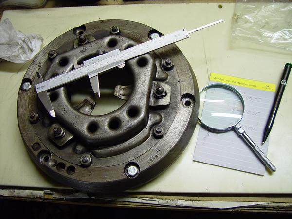

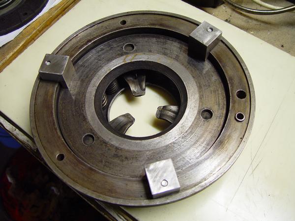

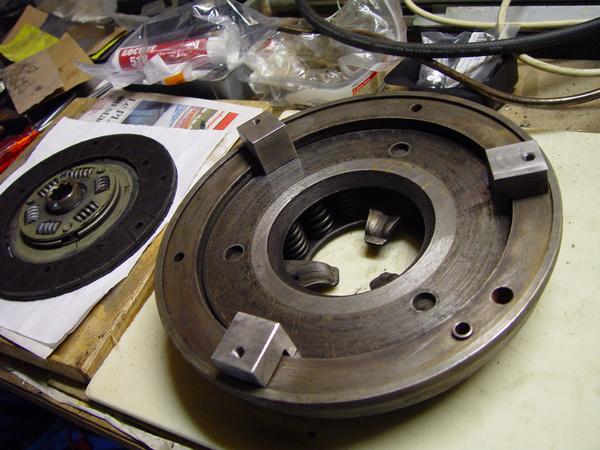

Je profite du démontage pour contrôler les linguets (doigts) avec mes belles cales toutes neuves, bien serrées.
DSC04085_6.jpg [ 41.18 Kio | Vu 11165 fois ]
C'est chose faite, avec un seul qui était légèrement déréglé à 60, 7
DSC04086_6.jpg [ 44.02 Kio | Vu 11169 fois ]

Du travail d'orfèvre : à la loupe !!! :lol:

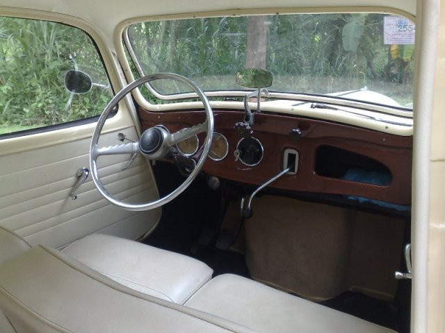

Anglo-Suisse, loupé !!!
MessagePosté: Sam 06 Avr, 2013- 19:02
Eh Michel, tu as mis la photo à l'envers le volant est à droite :shock: .......... :lol: :lol: :lol:
MessagePosté: Sam 06 Avr, 2013- 19:32
Non, non, c'est juste pour mieux voir les trottoirs ...............
MessagePosté: Sam 06 Avr, 2013- 19:36
Mets des lunettes :shock: ........ :lol:
