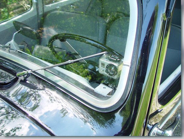

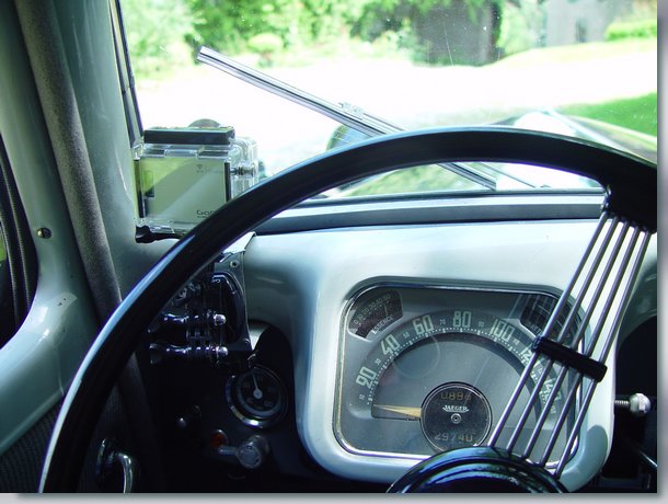

Essais assez concluants aujourd'hui :
DSC04213_6.jpg [ 76.52 Kio | Vu 11801 fois ]
DSC04212_6.jpg [ 58.74 Kio | Vu 12287 fois ]
La suspension d'une légère étant ce qu'elle est, on n'arrivera jamais à une fluidité parfaite...
Mais c'est déjà nettement mieux.

et si ton support était sur le haut du dossier passager
MessagePosté: Sam 15 Juin, 2013- 19:31
Comme l'objectif de la Gopro est presque un "fish eye", on verrait tout l'avant de l'habitacle, je pense
MessagePosté: Sam 15 Juin, 2013- 19:34
... on obtiendrait plus d'intérieur et moins de paysage.
L'angle est déjà réduit au maximum (90 degrés contre 170 par défaut) pour limiter l'effet "œil de poisson "

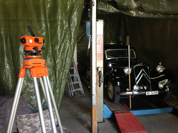

Je me suis fait aujourd'hui une piste pour régler mes phares... tranquille à l'ombre !
Le réglage fait par professionnel n'a pas passé le contrôle technique... alors je m'y attelle.
Comme je suis seul, je me débrouille avec un mètre à ruban et une latte pour repérer la hauteur du centre des optiques.
IMG_0136_i6.jpg [ 52.53 Kio | Vu 12723 fois ]
Puis je mesure la hauteur et la distance entre le centre et la lecture qui seront reportées ailleurs.
Je me sers d'un ancien niveau de chantier récemment contrôlé, mais devenu obsolète.
IMG_0135_i6.jpg [ 58.94 Kio | Vu 11677 fois ]

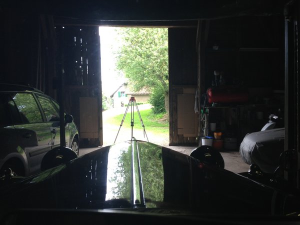

Ensuite je reporte l'axe de la voiture avec un trépied et un fil à plomb.
IMG_0138_i6.jpg [ 38.21 Kio | Vu 11699 fois ]
L'endroit n'étant pas parfaitement plat, je marque la position de la voiture au sol, et fais les mêmes mesures pour le côté gauche.
IMG_0139_i6.jpg [ 31.65 Kio | Vu 11666 fois ]
Après avoir mesuré l'écartement des phares et leurs déports respectifs par rapport à l'axe, je peux tracer mes cibles.
Plus qu'à fermer les portes et procéder aux réglages.

Il est préférable qu’ils soient réglés correctement. Olivier, et puis... :wink:
...si tu regardes la première image, les deux sont couchés vers l'intérieur. Même pas droits !
J'ai fait faire ce réglage par garage juste avant le CT...
Par contre, quelle est la bonne valeur de réglage ?
Le MR donne 5cm à 5 mètres, soit 10mmm par mètre courant; çà passe pas... trop hauts !
J'ai mis 17mm, sur ma piste çà me fait 12cm à sept mètres. (ou 8,5cm à 5 m.)
Cette valeur était celle qu'utilisait l'ancienne concession Citroën pour passer les tractions au CT (en son temps)
On peut l'interpréter par un abaissement de 10% à cinq mètres de la hauteur des centres des phares par rapport au sol... soit 85cm/10= 8,5cm. à 5 mètres... ou 17mm par mètre,
