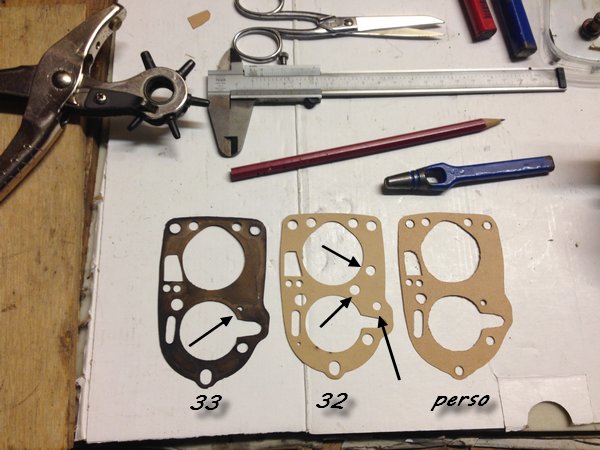

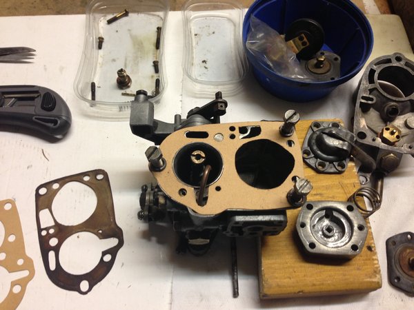

En attendant, j'ai pu trouver un joint de couvercle de Solex 32... Surprise, il ne va pas.
...Alors je me suis essayé à en fabriquer un, avec une feuille de papier-joint achetée à la bourse de Bois d'Amont.
...si d'aventure les autres n'arrivaient pas... :?
Mais je vais quand-même attendre un jour ou deux encore, sinon, pas la peine que Michel se décarcasse...

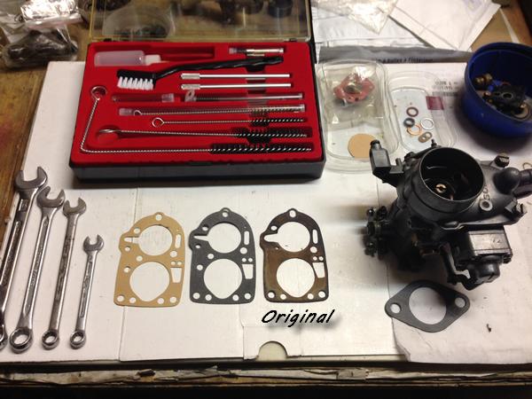

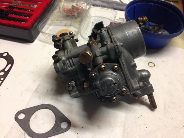

Il est sur la voiture, et j'ai fait les premiers essais.
Je résume :
- Joint de couvercle de 32 pas adapté. J'ai utilisé le mien, découpé à la main.
- Kit de révision de la pompe de reprise OK.
- Changé toutes les rondelles en cuivre et en fibre.
Le mélange s'est du coup trouvé un peu trop riche... normal après avoir éliminé les entrées d'air :)

Je vais probablement garder le solde en réserve pour mon 32.
Ces 33 PBiC devaient avoir un joint de couvercle spécial, j'imagine introuvable à l'heure actuelle.
...en tout cas çà fonctionne avec mon joint cousu-main...Image
Encore merci Michel.

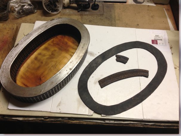

On va lui faire une faveur, à ce 33 PBiC qui semble bien fonctionner maintenant :
Je restaure, nettoie et refabrique un joint inférieur pour ré-installer le Miofiltre d'origine.
L'actuel en papier (de Renault) a environ 30'000 km; malgré de fréquents soufflages il serait de toute manière depuis longtemps à changer. :?
