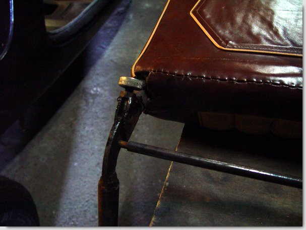

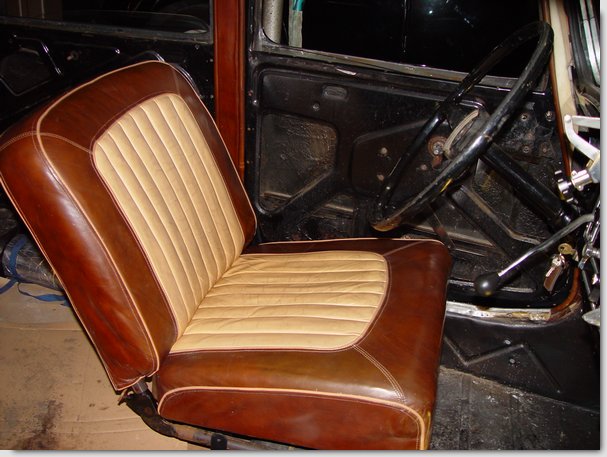

D'ailleurs, j'ai dû aussi réinstaller provisoirement un siège... et dégripper le réglage du dossier.
DSC04417_6.jpg [ 45.16 Kio | Vu 10225 fois ]
Cà ira mieux qu'un tabouret :lol:

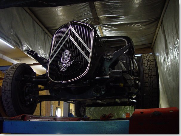

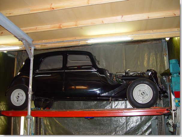

Bien, la position de conduite surélevée. Image
Elle est sur le pont et me regarde de haut :lol:
DSC04422_6.jpg [ 58.5 Kio | Vu 10208 fois ]
Prête à recevoir des semaines de travaux à faire par en-dessous :
DSC04421_6.jpg [ 59.7 Kio | Vu 10226 fois ]

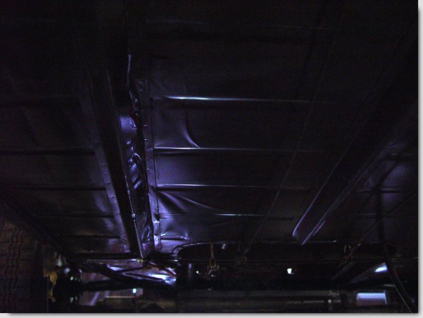

Il était beau mon plancher.... :(
DSC04423_6.jpg [ 54.52 Kio | Vu 10222 fois ]
... et pourtant...
DSC04428_6.jpg [ 33.13 Kio | Vu 10254 fois ]
Grattage féroce et ponçage au grain 80.
DSC04430_6.jpg [ 41.63 Kio | Vu 10245 fois ]
Demain si tout va bien, dégraissage et peinture. :roll:

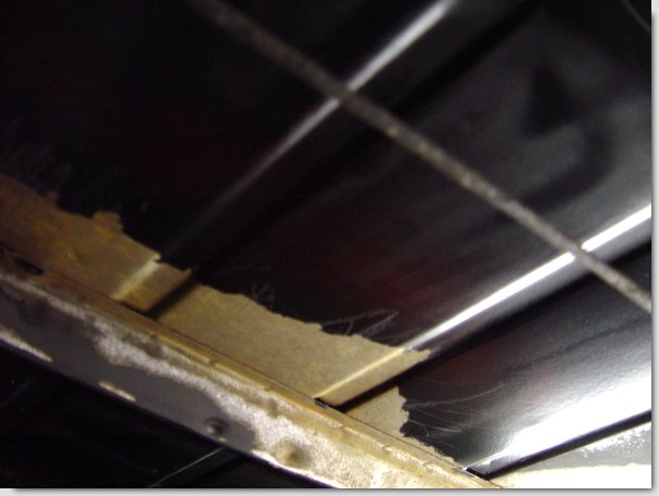

MessagePosté: Jeu 12 Sep, 2013- 06:27
Étonnante réaction de ces peintures...Décollements sur 10% de la surface sans rupture du film :roll:
DSC04424_6.jpg [ 36.38 Kio | Vu 10193 fois ]
Ce plancher avait été décapé et repeint en mars 2009. Quatre ans déjà.
La couche de fond est un produit suisse aux propriétés antirouille, convertisseur et couche de fond, sensé supporter tout autre produit pour le recouvrir ensuite.
Je découvre par la suite l'existence de la gamme "Restom" pour ce type d'application.
La première couche ayant adhéré comme il faut, je recouvre ce plancher avec ce nouveau produit à très forte adhérence.
Deux ans plus tard une petite partie vers le moteur se décolle ... J'attribue cela à un dégraissage insuffisant. Je refais, Restom sur tôle, depuis çà ne bouge plus.
Mais aujourd'hui, ce décollement est apparu principalement sur le côté gauche, le long d'un des trois renforts.
L’erreur, s'il y en a une, est bien la superposition de ces deux produits. Sur le second, il est évidemment préconisé de l'appliquer directement sur la tôle.
Toutes les autres pièces traitées avec n'ont pas bougé. (intérieur des ailes, supports de pare-chocs etc.)
...On le saura. :roll:

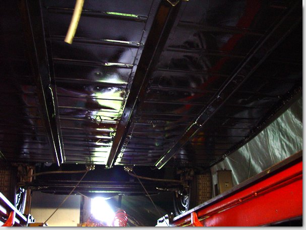

MessagePosté: Jeu 12 Sep, 2013- 18:36

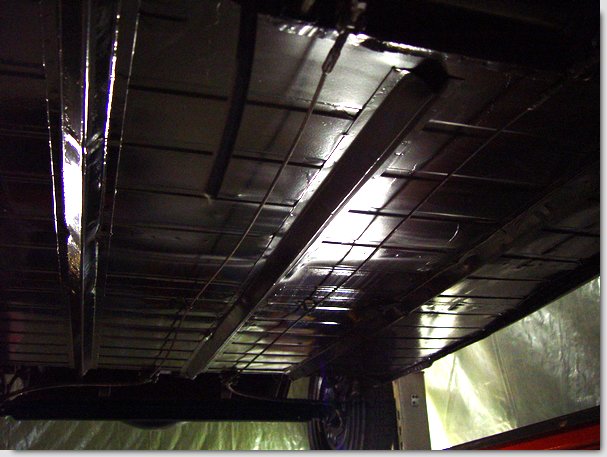

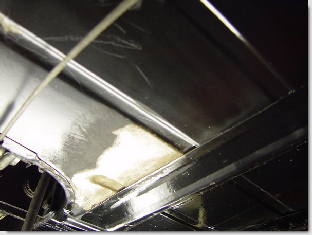

Game Over... :lol:
Trois couches partout... avec un aérographe et une bonne aération pour ne pas avoir à isoler grâce à sa précision... et surtout limiter les brouillards au minimum.
Trois heures de barbaque, j'en ai plein les bras !
DSC04433_6.jpg [ 53.5 Kio | Vu 10221 fois ]
IL faudra maintenant attendre au moins dix à douze jours pour un séchage complet... avec les températures de maintenant peut être plus. :roll:
Pas grave, j'irai me balader en 11... :)

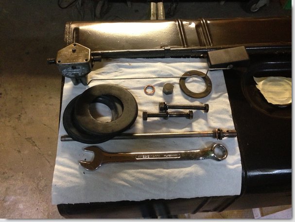

Préparation à la pose du réservoir aujourd'hui.
Comme je le disais ailleurs, après quatre ans de stockage vide, l'intérieur et neuf, tôle blanche partout.
J'ai pourtant pris un risque, celui de ne pas le remplir pour une durée aussi longue.
J'avais mélangé 3dl d'huile 2T avec un demi-litre d'essence et bien tournicoté la bête.
L'essence a disparu, il reste l'huile.
J'ai la preuve que c'est efficace et suffisant.
Démontage et nettoyage des divers joints, tubes et portées :

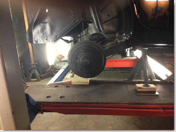

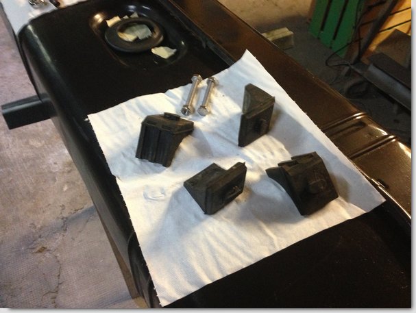

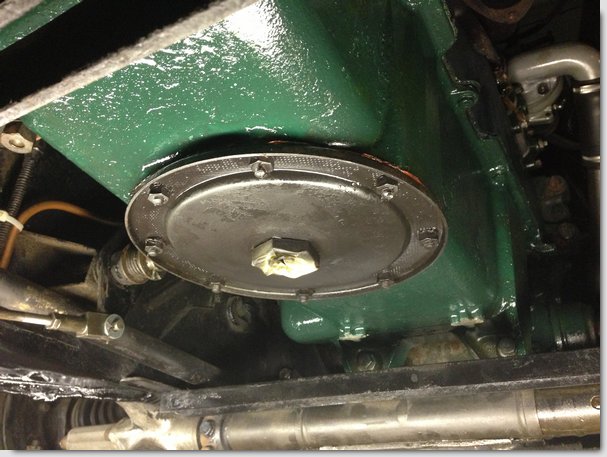

Pour rendre un peu cohérent l'aspect général des dessous de la quinze, retouches de barbaque aujourd'hui sur le bas-moteur :
IMG_0238_i6.jpg [ 60.68 Kio | Vu 10041 fois ]
Puis mise sur chandelles de l'arrière, montage des cales supérieures en caoutchouc du réservoir.
IMG_0240_i6.jpg [ 47.07 Kio | Vu 10074 fois ]
On va essayer de le mettre en place demain. :wink:
