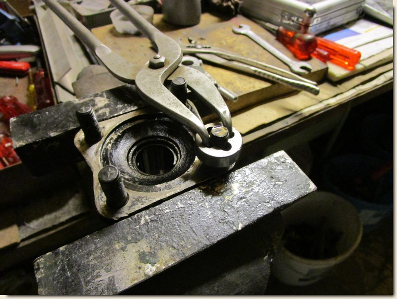

Bonjour Pierre,
J'ai refait 4 sélecteurs complets, avec les pièces citées plus haut, et aucun souci dans le passage des vitesses. Même pour un, j'ai changé le H, trop usé, il faut bien le souder. Pointage, remontage, essais, re démontage pour terminer les soudures.
Maintenant dire que les ressorts sont plus "mous" ou plus "dur", faudrait avoir un élément pour comparaître.
Pour moi il est important que les valeurs de dureté soient égales de chaque coté pour maintenir le bout du levier au centre du H.
Je les montes avec un boulon, cela évite qu'en matant le rivet il y est une déformation du ressort qui ferait varier la dureté.
Ce pourrait être un désagrément de conduite avec des ressorts très ferme, mais certainement mieux qu'avec des ressorts "mou" où le centrage du levier serait aléatoire.
Bon dimanche.
J-Louis

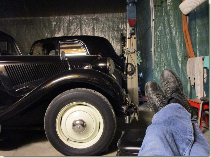

Germaine a pris place dans la salle d'op...
Comme précisé ailleurs, on va lui extraire sa Castafiore pour la remplacer par une Françoise Hardy... Il s'agit-donc là uniquement de décibels, car les deux BV fonctionnent aussi bien l'une que l'autre.
Plein de courage, je m'apprête à mettre en route ce nouveau chantier, lorsque d'un coup, une attaque de paupières me terrasse...
Changement de temps, le vent se lève, la pluie arrive. J'allume le fourneau et m'installe pour une petite pause... La douceur de la température, mes yeux qui se baladent sur les formes de Germaine... je m'endors. :oops:
Plus tard, je serai réveillé par mes copains... on va finir la journée en papotant de tout et de rien...
Résultat... rien fait aujourd’hui...Que dalle... Dure dure, la vie de tractioniste... :)

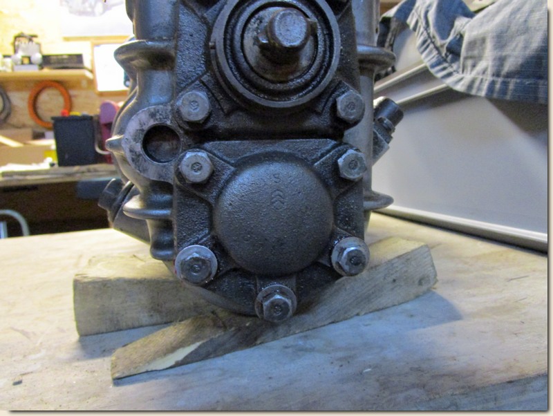

Biquette fut bien utile aujourd'hui pour arrimer maman boîte à monsieur carter... aussi bien sinon mieux que Dragon à l'ISS.. :lol:
En bref donc, remontage complet de F H, spis, plateaux joints etc.
La mélasse rouge type 518 aura été fortement mise à contribution... faut dire qu'au prix où elle est, autant s'en servir un max avant la date de péremption. :wink:
On aura pas oublié non-plus un p'tit coup de filière sur les gougeons, esquintés comme d'hab par des démontages laborieux sur BL...
La pince Saeger s'est révélée parfaite dans des conditions qui empêchent de se servir du porte-outil standard...
...et puis, la touche de finition : remplacé les rondelles grower des trois boulons sous le niveau de boîte par des rondelles plates garnies de confiture.
Çà évitera les suintements et fuites à travers les filetages.
Voilà, ce fut ma punition pour avoir bêtement roupillé hier. :mrgreen:

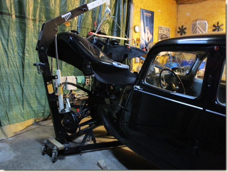

Germaine qui observe Germaine... ?
Hallucinations...? ou elle s'est subitement dédoublée...
Faut p't'être que j'arrête de boire... :lol:

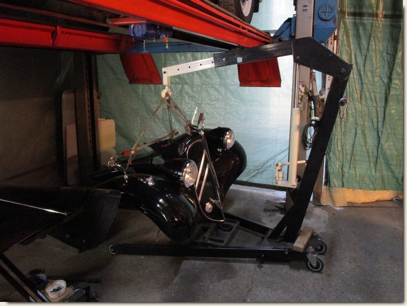

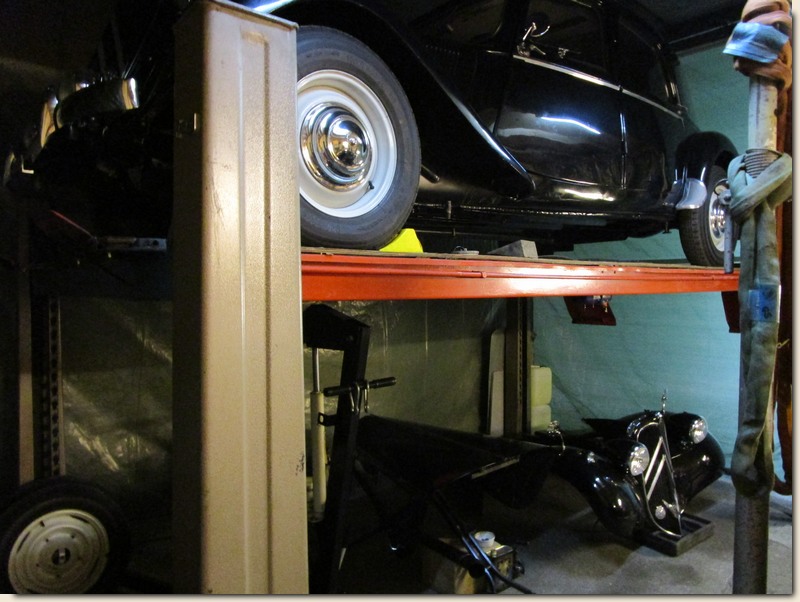

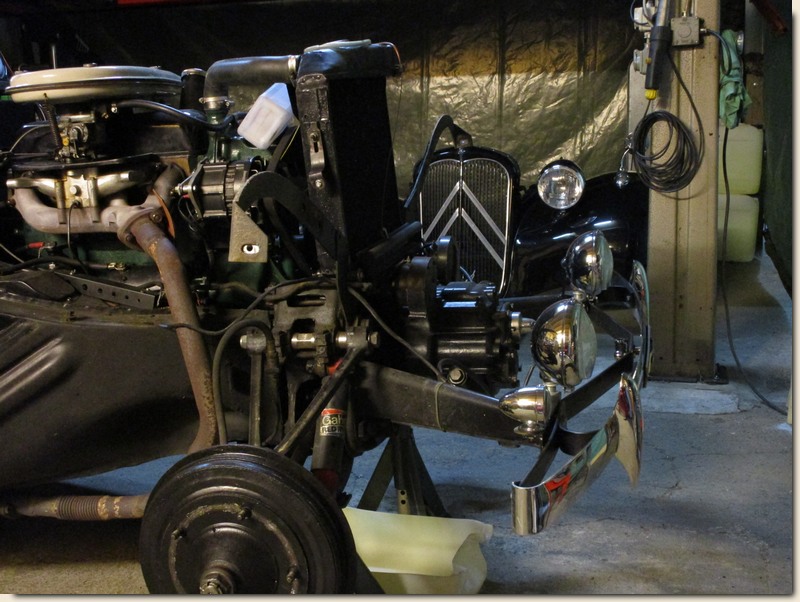

... Pour en arriver-là, vu que je suis très loin du genre maousse-costaud, j'ai eu à nouveau besoin des services de biquette :
De plus c'est la première fois que j'essaie d'enlever l'avant d'un seul tenant.
Fallait pas regarder Autopolis... :mrgreen:
La 15 Helvético-franchouillarde fera la mère-poule : elle couvera ces petits bouts de BL pendant les travaux... :lol:
C'est qu'il en faut de la place quand on démonte !
