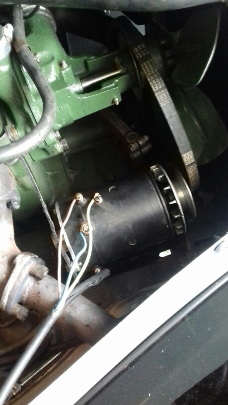

- Enfin la dynamo ne charge pas ! :evil: En effet, je voyais bien que l'ampèremètre ne va pas plus haut que 0. De plus, quand je débranche le + batterie moteur tournant, la voiture cale alors que le moteur devrait continuer de tourner, alimenté par la dynamo pour l'allumage.
Alors aujourd'hui j'écarte la courroie
10 juin 2018_3.jpg [ 119.67 Kio | Vu 7270 fois ]

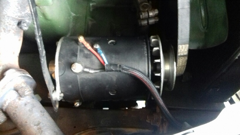

Je relie les 2 petites bornes avec un fil électrique vers le -. Je branche la grosse borne sur le + batterie et la dynamo se met à tourner en moteur. Selon moi elle est donc OK.

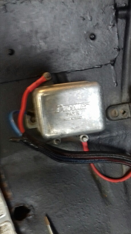

Le problème doit ENCORE venir du régulateur !
10 juin 2018.jpg [ 118.07 Kio | Vu 7269 fois ]
J'avais eu le problème voici quelques années. J'avais nettoyé, changé les charbons et testé ma dynamo et un jour étant tombé sur un lot de régulateurs, j'avais installé celui là sur la voiture et tout semblait marcher jusqu'à aujourd'hui... Toutefois, n'arrivant pas à mettre la main sur mon multimètre je n'ai pas pu tester les connexions de mes fils... On verra WE prochain maintenant.
Et sinon si comme attendu c'est le régulateur, que faut-il faire ? Je crois que c'est une Ducellier ma dynamo. Je monterais bien l'alternateur de chez Classic Auto Elec qui garde l'aspect de la dynamo mais plus de 700 Euros, ça pique un peu...

Effectivement, ta dynamo peut tourner en moteur mais ne rien débiter :( tu pourras la tester avec un voltmètre par la suite. regarde aussi et soigne les masses.

Alain tu avais raison : ni mon régulateur ni ma dynamo ne sont en cause, simplement une bonne masse !
J'ai donc vérifié cela au multimètre et rajouté un fil de la caisse au régulateur et, cela fonctionne !
