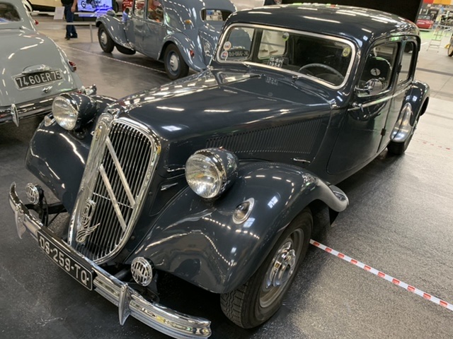

Sortie de chez ODS fin septembre, la 15/6H est exposée au salon Automédon les 11 et 12 octobre au Bourget dans le cadre du podium « Traction en couleurs » pour les 100 ans de Citroën. Au retour du salon, je décide de me lancer dans la réfection des freins avant et j’en ai profité pour faire ma vidange moteur. Surprise, j’ai récupéré 750 ml de liquide de refroidissement dans le carter ! La surchauffe du mois de mai avait fait son œuvre et il fallait donc se résoudre à déculasser la bête...
La 15/6H couleur gris fumée AC124 dans le cadre de l’exposition « Traction en couleurs ».
