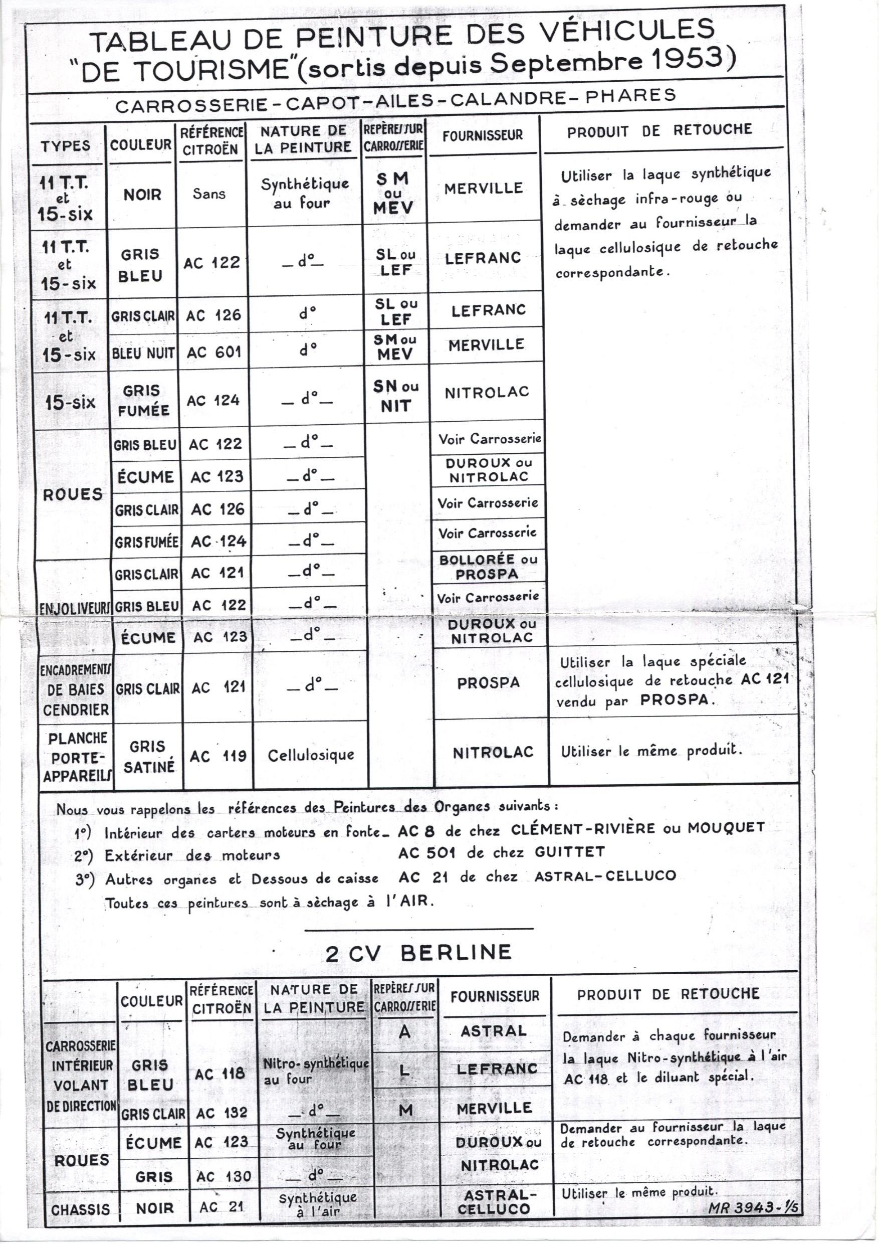

J'ai ce document des couleurs post 53 chez Citroën.
Pas de trace d'AC 130 pour les roues.
Autre info, la couleur des moteurs = AC 501.
4 teintes pour les roues et 3 pour les enjoliveurs.
Autres infos intéressantes pour les encadrements de baies, cendrier et planche de bord qui était en peinture cellulosique, alors que tout le reste est en synthétique.
Ce document prouve que certains enjoliveurs ( gris clair ) était de la même teinte que le cendrier et les encadrements de baies.
Qui aurait cette note MR 3343 en totalité, puisque ce n'est qu'une page sur cinq de cette MR ?
Je m'étonne que les spécialistes ne puissent répondre à cette question, ce document Citroën est une mine d'info.

YVESD a écrit:
Bonjour à tous
Super ce document. Effectivement ce serait super de le trouver en entier.
Qu’en déduire?
Déjà les enjoliveurs post 53 ne sembleraient pas être gris perle AC126 mais gris AC121 (comme les encadrements et le cendrier)
Les jantes seraient donc (hors écume AC 123 pour les noires) gris bleu, gris clair ou gris fumée.
Merci de ces infos Yves.
