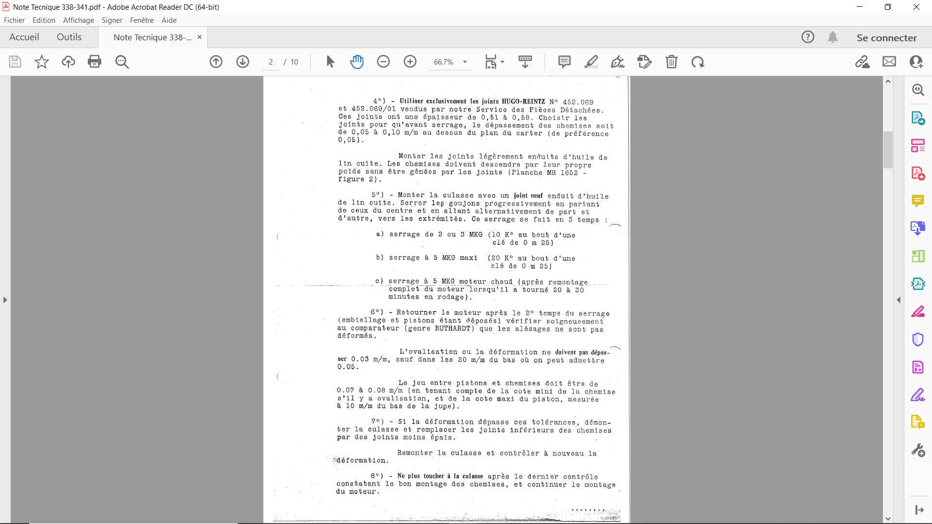

petite question au sujet du dépassement des chemises. Voici ce que m'indique le DR édition 1949:
IMG-20211214-WA0002.jpeg [ 1 Mio | Vu 970 fois ]
IMG-20211214-WA0004.jpeg [ 1.21 Mio | Vu 986 fois ]
le dépassement doit être compris entre 0.05 et 0.1 mm

Il faut te fier au DR.
Ci-joint la note technique qui précise la même chose.
Par contre se sont des informations pour le montage des chemises de hauteur 124,6 mm avec des joints épais Hugo Reintz qui subissent un léger tassement.
Dans ton cas si tu montes un ensemble chemises-pistons actuel avec des joints papier très fins et des chemises de 125,1 mm, qui correspondent au moteur 11D, il n'y a pas de problème, en théorie tu montes le tout " les yeux fermés ".
Un contrôle de dépassement est à faire pour être sûr du dépassement effectif des chemises, autour de 0,05 mm sans être en dessous.

Dans mon cas j'ai fait une erreur de mesure lors du montage à blanc des chemises: j'ai cru les voir affleurantes. Total j'ai acheté des joints d'embase de 0.07mm. En montant les joints + chemises à blanc, je me suis aperçu que j'étais au dessus des 0.10 mm donc pas bon. Je devais désaffleurer d'un bon 0.03 a blanc et je ne l'ai pas vu. J'ai donc commandé des joints en 0.05mm. A ce moment là la cale de 0.10 ne passera pas sous la règle. Je serai dans les tolérances
