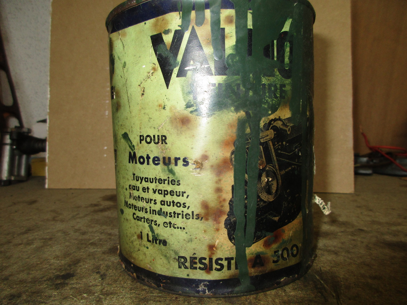

Un vert moteur que l'on trouvait dans les années 70-80 de chez Valentine, et c'est le moteur-boîte de la 7 avec ventilateur à quatre pales qui sert d'illustration.
Cette peinture était censée résister à 500°
Vert moteur Valentine.jpg [ 380.39 Kio | Vu 325 fois ]
