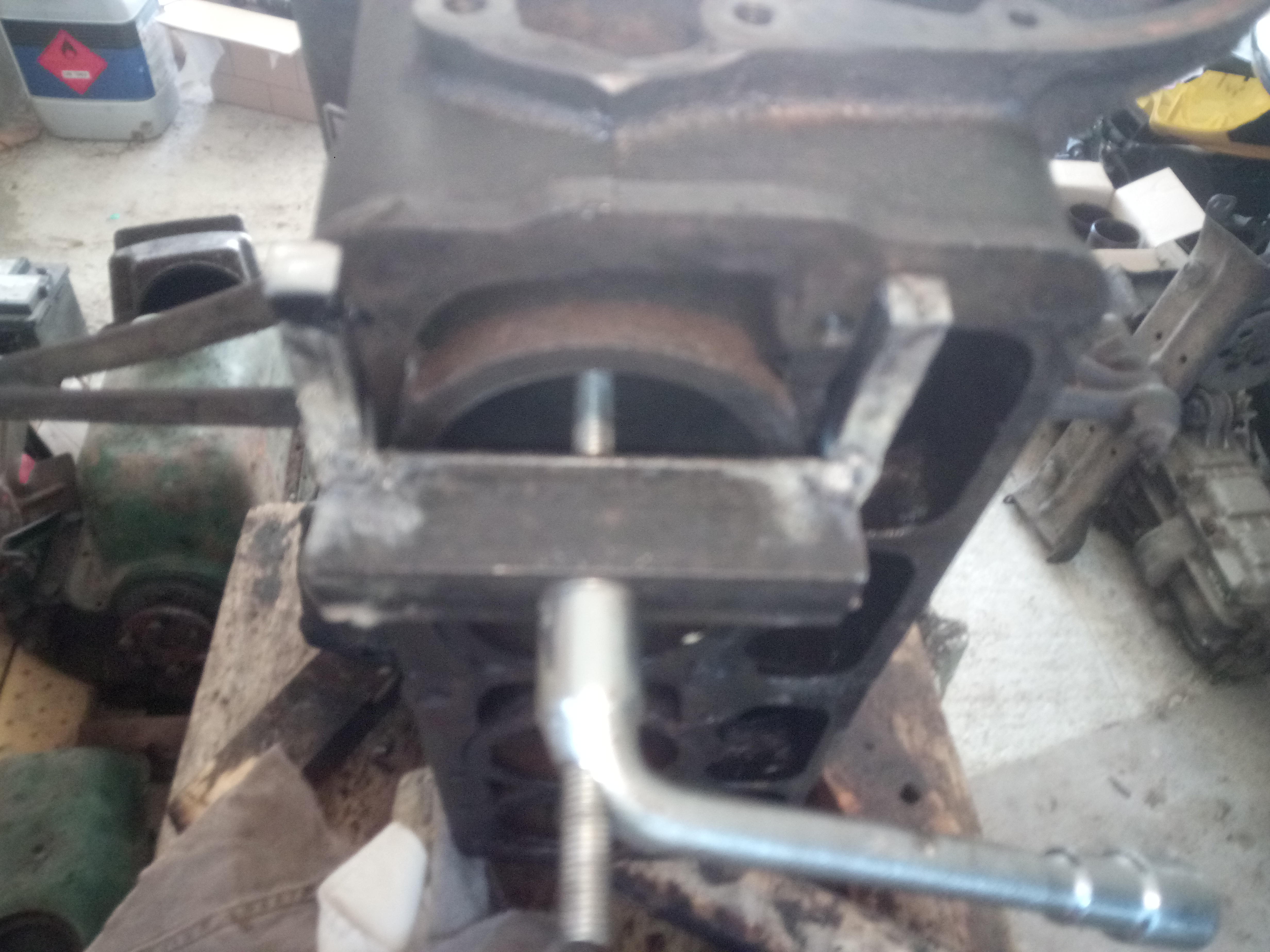

les chemises sont sorties ! avec bien du mal
avec la méthode "Yves" , j'ai fait de beau cercle dans le bois :lol:
j'ai fabriqué un outil avec une tige fileté et même ça c'était pas suffisant :(
car une fois à raz plus moyen de bouger les chemises
j'ai fini avec un arrache Facom et un system maison pour le bloquer
Une journée pour les 4 ! faut dire que c'était bien pris dans la rouille

Avais-tu la bonne clé Parisienne ?
Avoir des difficultés à ce point pour tomber la chemise.........c'est assez rare.
Poste nous des photos stp, pour voir l'état du bloc et des chemises.
Quel est l'état des embases du bloc ?

voici l'outil :

J’avais utilisé le même système que toi avec une longue tige filetée et c’était bien sorti. Le trou entre les deux paires de cylindres c’est un passage d’eau, le mien j’ai du l’évacuerez car il était partiellement obstrué par les bavure de fonderie !!! Tu pourras rôder un peu les embases ;-)
