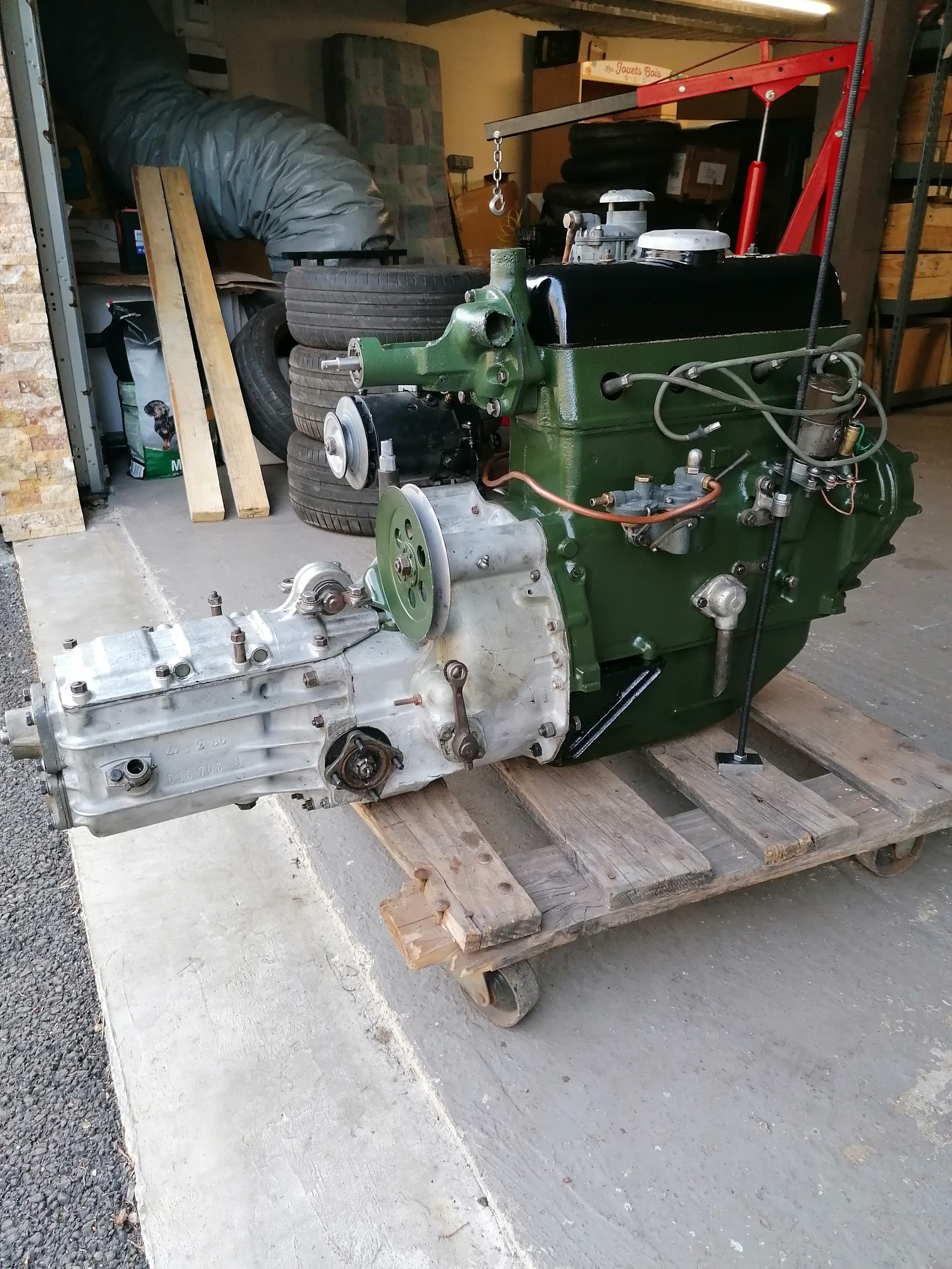

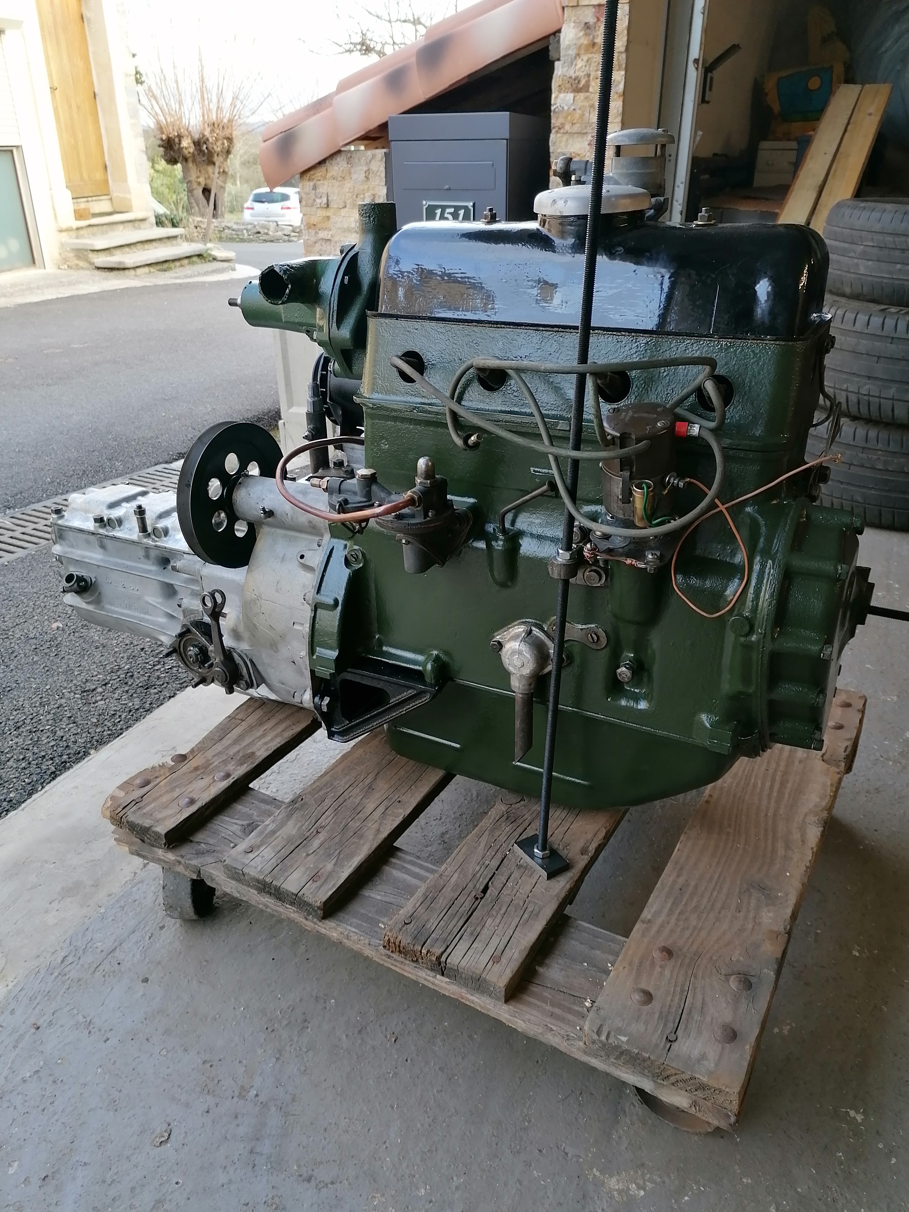

Le moteur et la boite sont fin prêts.
Juste démarré vite fait tel quel au quart de tour à l'aide d'une petite giclée dans le carbu pour l'amorçage de la pompe.
Dsl pas de photo de l'intérieur mais c'est nickel pour les pièces, juste par repeint dedans.
En voilà un qui n'attends plus qu'à avaler les km, enfin avec moi ça fait deux :wink:
Reste à le remettre en place.
Je passe au train AV et AR et ensuite le grand remontage pourra commencer avec la collecte des diverses bricoles qui me manquent.
IMG_20220216_164022.jpg [ 3.75 Mio | Vu 1044 fois ]
IMG_20220216_164008.jpg [ 3.43 Mio | Vu 1013 fois ]
IMG_20220216_164008.jpg [ 3.43 Mio | Vu 1035 fois ]

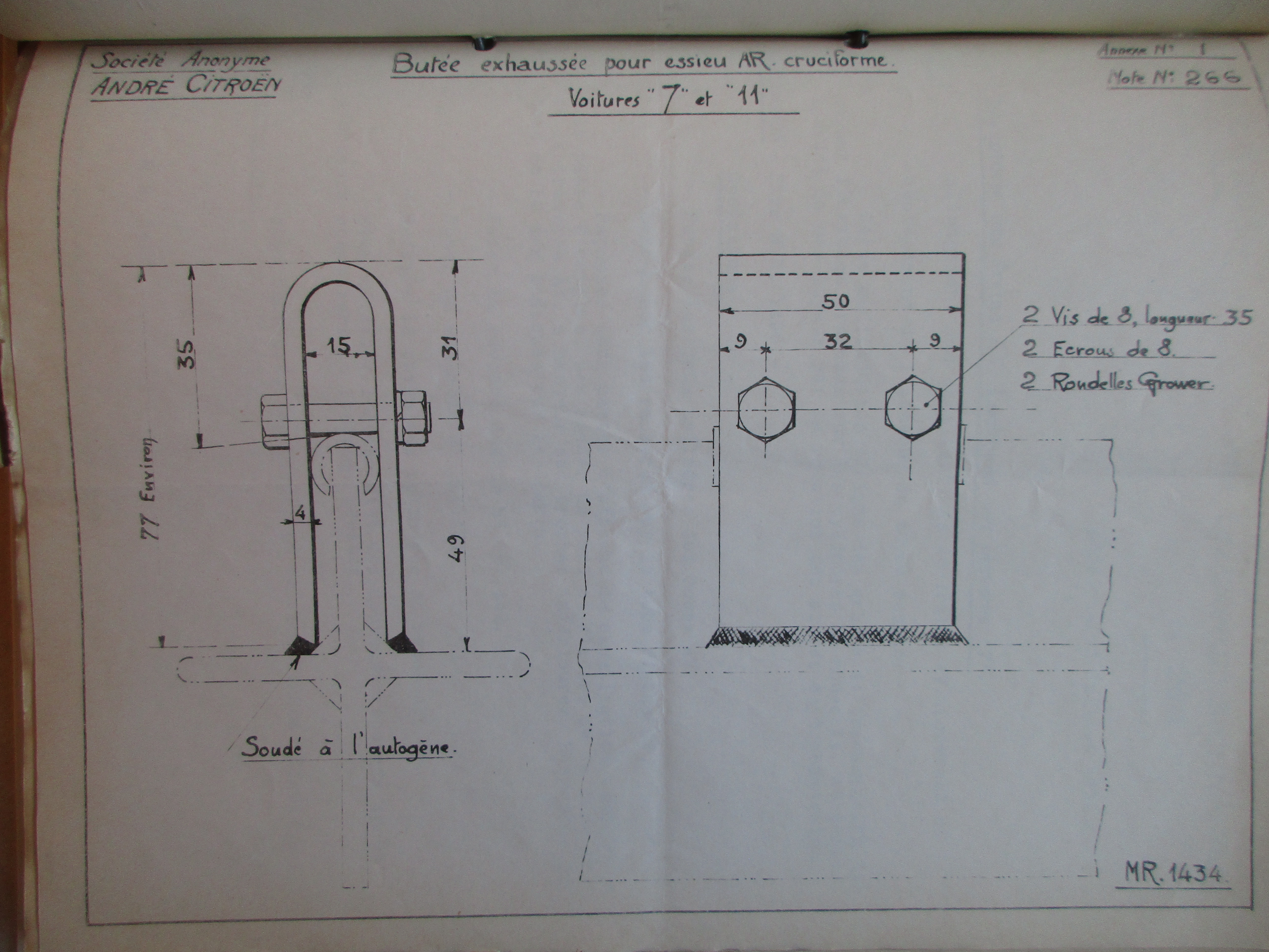

Effectivement Emmanuel, ta voiture possède la première version de butée d'essieu arrière.
Il existe une note technique, comme le pressent Marco, la n° 266 du 14 Août 1935 + la planche en annexe qui donne deux solutions pour améliorer les deux butées d'essieu arrière sur 7 et 11.
Quand on dit que la mise au point des Traction a pris un certain temps...........
Par contre si les petites butées d'origine sont en bon état, il serait peut-être intéressant de les conserver, vu leur rareté.
La modification sur l'essieu de ta voiture a-t-elle été réalisée ?
Si oui la butée de 80 mm ne conviendra pas.
Je n'ai pas trouvé trace non plus de cette première butée 222.037, dans les anciens CPD au chapitre essieu arrière aucune butée n'est illustrée.
Désolé mais j'avais bien fait pivoter la photo avant de la transférer, cela fait deux fois que je fais la manip, c'est vraiment compliqué de joindre des documents sur ce Forum...............
Note-Technique-266.jpg [ 3.72 Mio | Vu 1009 fois ]
Note-Technique-266-B.jpg [ 3.66 Mio | Vu 1021 fois ]

Bon voilà, j'arrive à la même conclusion, j'ai aussi potassé les NT Citroën.
Le plus étonnant est qu'aucun de ces 2 types de butée n'apparait dans les CPD d'avant 1945 ?
Les séries 200.000 sont plutôt des références de pièces carrosserie, également inconnues dans les catalogues dédiés. Pas de traces non plus dans les Ordre Numériques ?
Dans le CPD 393 de 39 on ne trouve que la butée fixée sur l'essieu montée justement à partir de 39. Le CPD de 45 fait mention de la butée 221.449, la 220.037 ne figure nulle part ? Pas étonnant qu'elle soit introuvable.
A mon avis la butée 220.037 à simplement été remplacée par le nouveau modèle. Donc dès l'épuisement du stock, NFP.

Tu as raison Emmanuel, les nouvelles pourront remplacer les anciennes.
De plus comme la 7 a un essieu tubulaire la modif de l'essieu cruciforme n'a pas pu être faite, donc pas de problème les nouvelles pourront se monter en remplacement.
Oui comme tu le dis Marco, on ne trouve pas de trace de la référence 222.037.
Ces anciennes butées ont été quand même montées pendant plus d'un an de Mai 34 à Août 35, c'est étonnant cette absence des CPD.

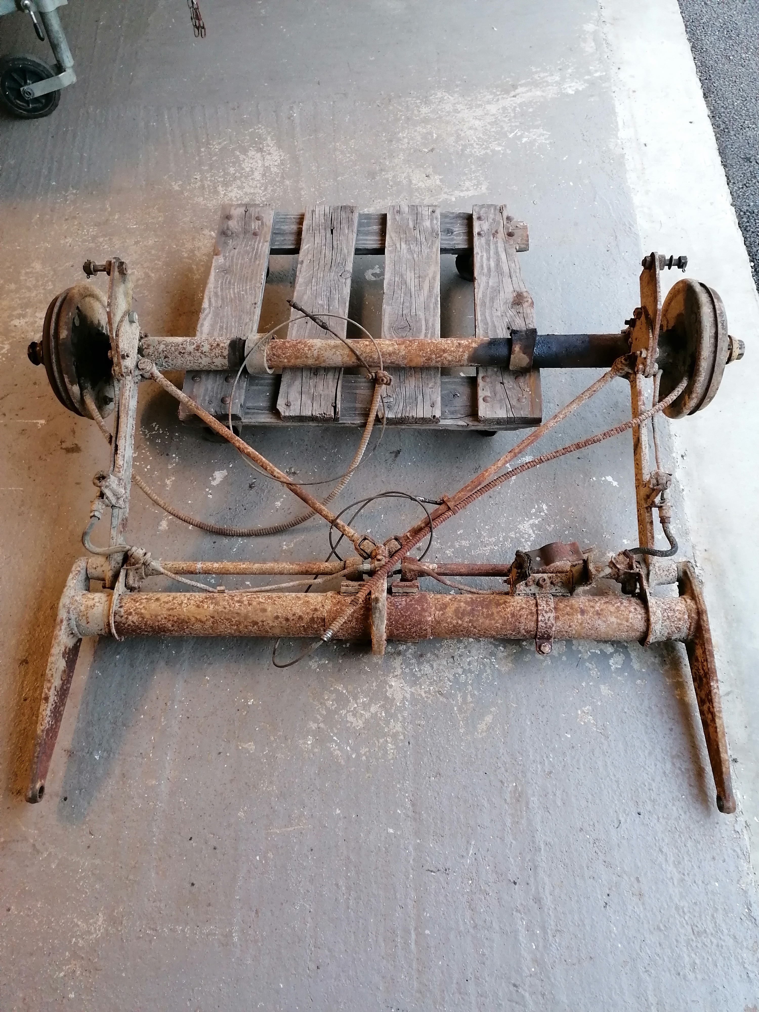

J'ai un petit soucis de pièce sur le train AR
Au démontage d'un chapeau de roulement de moyeu, il manquait les deux pièces ci-dessous.
A la place une grosse rondelle plié avait été placé pour remplacer le ressort étoilé, histoire de récupérer l'épaisseur et conserver peut-être un faible amorti.
Ca m'embête de remettre ce système, alors je recherche surtout ce ressort étoilé où une meilleur idée pour le remplacer.
Un contact pour dénicher un train AR à l'abandon pourrait faire l'affaire :)
Commentaire: Ressort de rappel bagué étoile d'entretoise
de roulement intérieur.
IMG_20220331_083331.jpg [ 2.36 Mio | Vu 1005 fois ]
Commentaire: Rondelle de 30 x 61 x 1 d'appui de ressort de
rappel d'entretoise de roulement intérieur
IMG_20220331_083340.jpg [ 2.14 Mio | Vu 1090 fois ]
