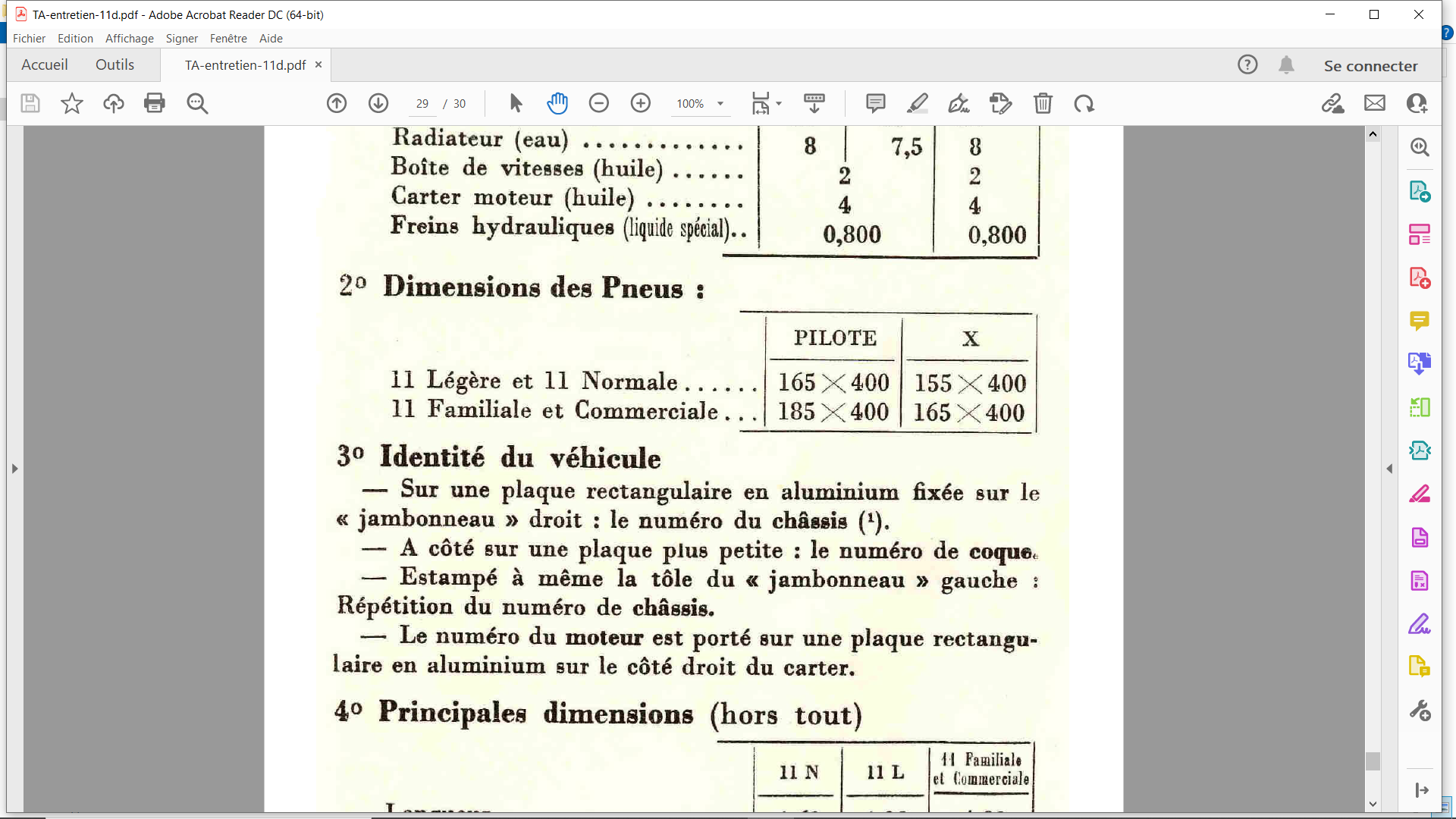

Messages: 667
nicolas271 a écrit:
Est ce un problème si je suis en 155x400 ?
Ce qu'il faut savoir c'est que ta 11BL est sortie de chaîne en pneus conventionnels ( Pilote ou SDS ) en 165x400.
Par contre quand les X ont été montés en première monte sur TA à partir de 56, pour les deux dernières années de production, la dimension des pneus a été réduite d'une taille, donc oui tu peux monter des 155x400 X à structure radiale.
Extrait de la notice d'entretien 11D.

 Sujet du message: Re: nouveau tractionniste
MessagePosté: Mer 13 Avr, 2022- 20:28
Messages: 268
Merci beaucoup
