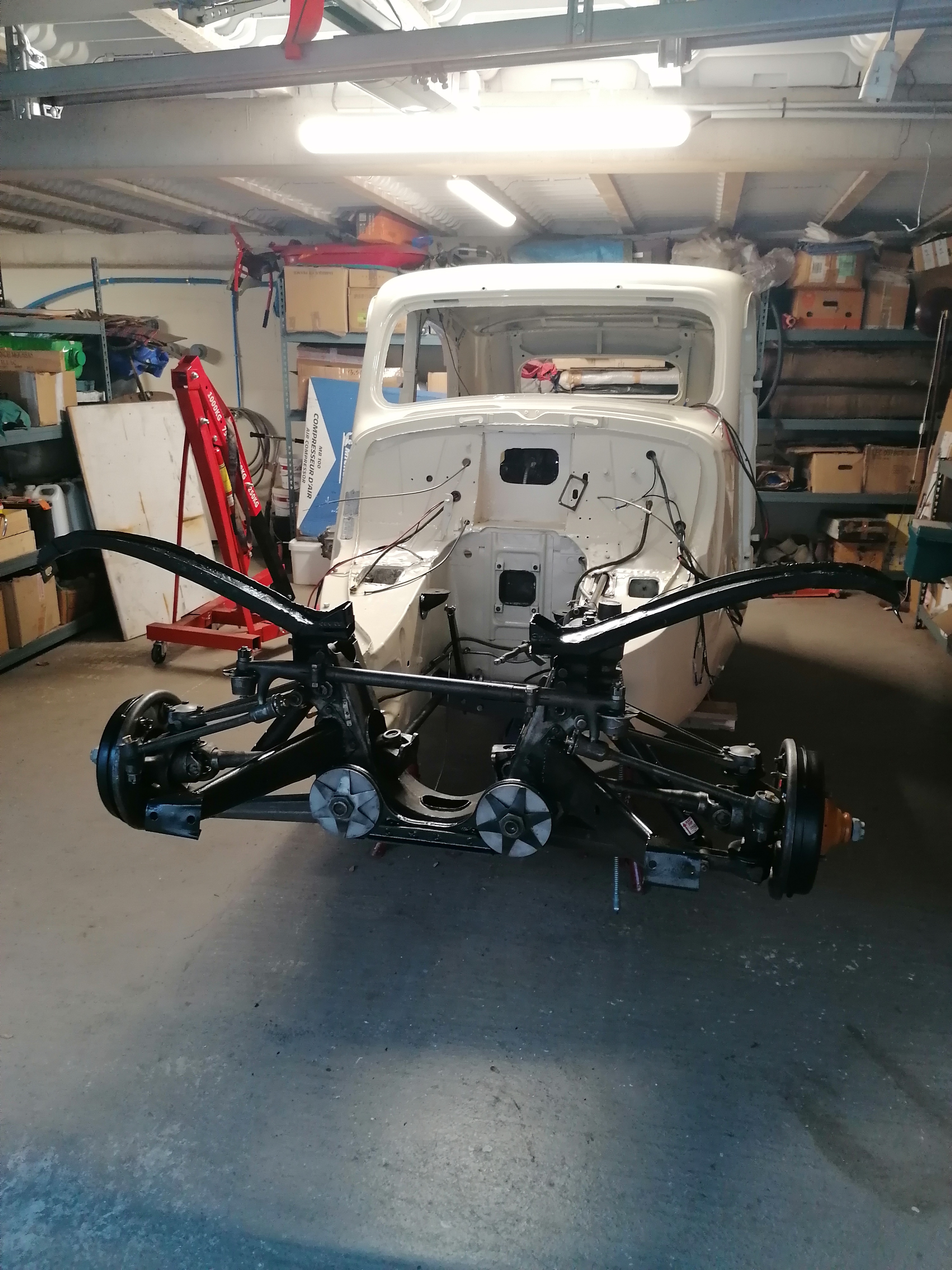

Ca avance, doucement mais sans relâche.
C'est qu'il y en a des pièces dans cette auto !
On ne se rend pas compte quand, tranquille on ouvre la porte de son garage et que l'on prend place à bord pour une petite virée bucolique.
Je reconnais que j'ai fini par fatiguer un peu sur la fin de ce nettoyage, toute la mécanique et carrosserie y est passé. Juste le train avant n'a pas été repeint mais rénové tout de même.
Alors enfin ! la phase remontage vient de commencer. Pas le Graal mais son approche :)
IMG_20220510_071451.jpg [ 2.96 Mio | Vu 1036 fois ]
IMG_20220510_204641.jpg [ 3.02 Mio | Vu 1022 fois ]

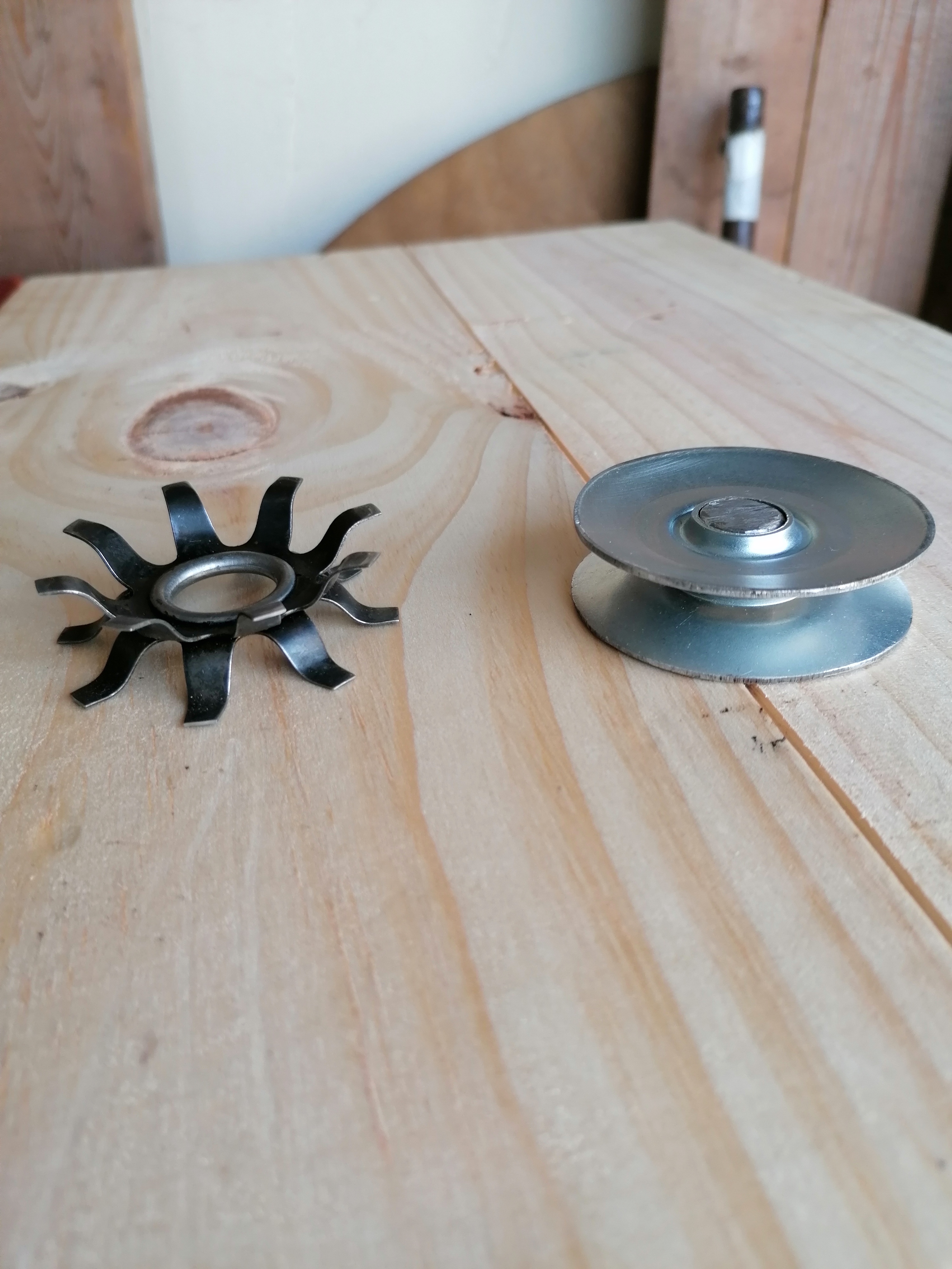

Je n'ai pas trouvé le ressort étoilé pour le train AR, alors petit fabrication maison sans effet ressort mais avec l'avantage de prendre la place qu'il faut et se sera toujours mieux que la grosse rondelle arquée qui l'avais remplacé. Quand je l'aurais dégoté je serais bon pour un démontage/remontage.
IMG_20220502_161330.jpg [ 2.27 Mio | Vu 1084 fois ]

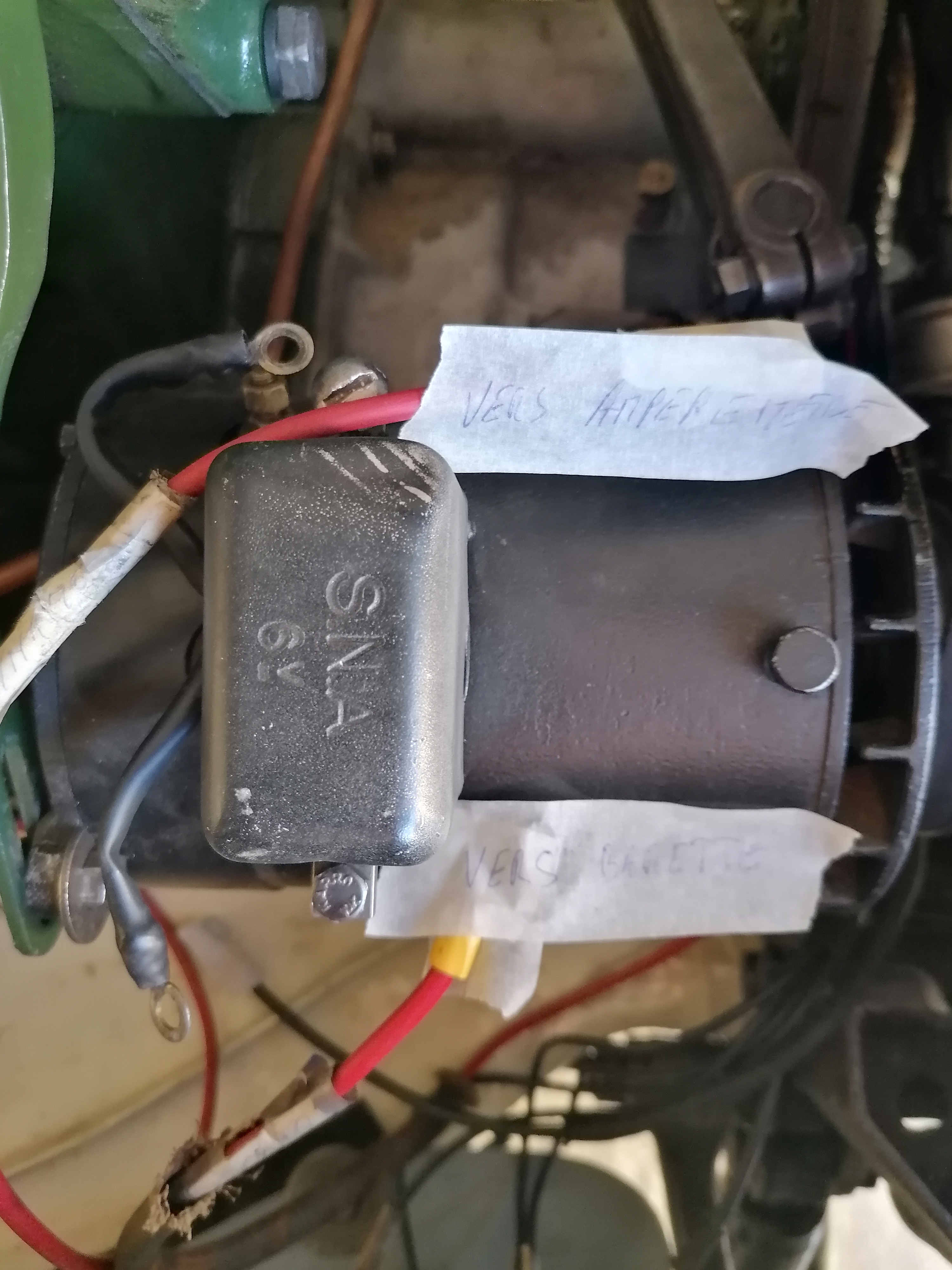

Primo le branchement de la dynamo, je ne suis pas sûr de l'emplacement des fils.
Commentaire: Je suppose que dessus c'est le régulateur avec les deux fils que sortent à sa base.
Celui du haut est de grosse section et celui du bas de plus petite section.
IMG_20220807_180610.jpg [ 2.67 Mio | Vu 1018 fois ]

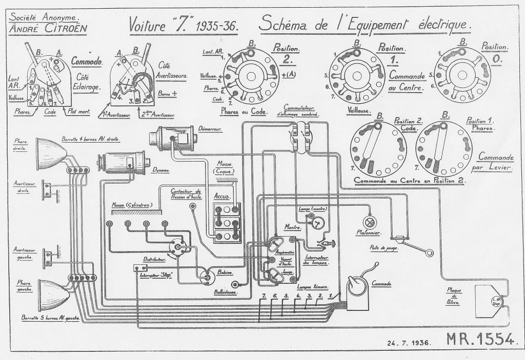

Ci-dessous le schéma électrique pour une 7 de 34, avec évolutions de détail possible en cours d'année.
Schéma 34.JPG [ 131.38 Kio | Vu 1004 fois ]
Ci-dessous le schéma de la dynamo Citroën 3 balais.
Dynamo compound-f.jpg [ 49.13 Kio | Vu 10018 fois ]
La borne de compoundage vient directement branchée au commutateur d'éclairage.
Le câble rigide qui sort de la dynamo vient sur la borne BAT du conjoncteur, les câbles souples sur la borne DYN du conjoncteur.
IMG_1312.JPG [ 2.03 Mio | Vu 987 fois ]
Le schéma ci-dessous, pour modèle 36 sera plus explicite pour le branchement correct de la dynamo.
Schéma 7 comodo pal.jpg [ 138.54 Kio | Vu 1009 fois ]
J'espère avoir pu éclairer ta lanterne ... ;)

On est bien d'accord que le fil marqué en rouge sur ta photo de la dynamo identique à la mienne est bien sur la borne BAT.
Sur la borne DYN ne va va que le fil souple qui sort de la dynamo.
Et que la borne de Compoundage permet d'alimenter le commutateur d'éclairage et recharger la batterie.
Si j'ai bon c'est que je commence peut-être à comprendre un peu.
Mais je n'ai pas compris par quel chemin ensuite se recharge la batterie ?
Pour l'instant j'ai le rouge de grosse section qui de la borne de compoundage va sur un des borniers du tableau de bord qui renvoie sur le commutateur d'éclairage (sur la photo je ne l'ai pas branché car le faisceau éclairage n'est pas encore fiable).
Le contacteur est branché et quand le contact est mis la jauge essence est ok
J'ai fait tourné le moteur mais l'ampèremètre ne bouge pas dans la configuration de la photo ci-dessous, cependant il avait fonctionné vers la décharge haute sur ma précédente photo aux branchement erronés.
J'ai bien alimenté l'ampèremètre via le démarreur et j'ai branché sur sa seconde borne (qui doit servir à redistribuer) le fil rouge qui vient de la borne BAT du régulateur de la dynamo.
J'ai aussi branché l'alimentation des veilleuses des ailes sur la seconde borne de l'ampèremètre, elles s'allument. C'est donc que le courant passe dans l'ampèremètre.
J'ai trouvé des infos pour vérifier le régulateur à l'aide d'une ampoule, je vais essayé ce week-end et je te tiendrais au courant.

Pour résumer un peu :
La cosse rouge est bien relié à la borne BAT qui sera aussi reliée à l'ampèremètre au travers du faisceau véhicule.
Sur la borne DYN il doit y avoir 2 fils souples (gainés ensemble sur ma photo) qui sortent de la dynamo.
La borne de Compoundage ne recharge pas la batterie; elle sert uniquement à alimenter le contacteur d'éclairage au travers des bobines de Compoundage.
Ceci a pour effet d'augmenter le champ magnétique donc le débit de la dynamo lorsque l'éclairage est en fonction, c'est tout.
Le courant de charge passe de la dynamo au travers du conjoncteur puis au travers de l'ampèremètre puis sur la borne du démarreur qui est reliée à la batterie, regarde bien le schéma MR 1554 il est très explicite.
