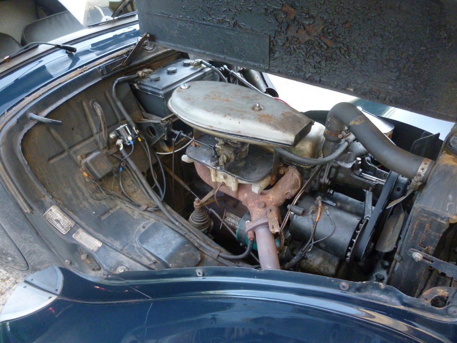

Bon, passage sur le pont ce matin de ma Trac' histoire de voir ce qui se cache sous ses jupes.
La bonne nouvelle : rien de catastrophique, le profilé en V de renfort du plancher côté gauche est complètement bouffé par la rouille, mais le tout a été blacksonné il y a trente ans et ne semble pas avoir bougé depuis ... du moins en apparence, tant qu'on a pas gratté on ne sait pas ce qu'il y a dessous.
Sans surprise non plus, toute la partie avant est abondamment protégée de la corrosion par les fuites d'huile du moteur et/ou de la boite !
Le réservoir d'essence a été réparé à la fibre et à la résine, il ne fuit pas et la réparation semble tenir le coup.
La corrosion a bien fait son travail sur les bas de portières et sur certaines ailes.
Les klaxons Mixo et les phares "Virages et Brouillard" sur le pare-chocs sont là pour faire joli car aucun n'est branché ! On va tester tout ça !
Ensuite après un passage à l'aérodrome pour voir les copains, retour à la maison et prise des compressions : 7 kg/cm² sur les 4 cylindres ! C'est homogène, dans l'absolu je n'ai pas de valeur de référence, mais vu le rapport volumétrique (6,5) du moteur cela ne me semble pas déconnant.
Au chapitre des questions :
- Si j'ai bien vu les points de levage arrière, où se trouvent ceux pour l'avant ? Je n'ai rien vu sur les bras de suspension inférieurs !?
- Le cric losange est-il d'origine ?? Il me semblait avoir vu qu'un cric format bouteille faisait partie du lot de bord ?
- Les essuie-glaces doivent-ils être parallèles ou bien en opposition ?
Merci de vos retours !

La corrosion, les fuites d'huile rien de plus classique au regard de son age :cry: Elle t'attendait pour la maintenir en bon état :D En ce qui concerne les compressions moteur c'est au top comme neuf :o
Attention à la fuite d'essence :cry:
