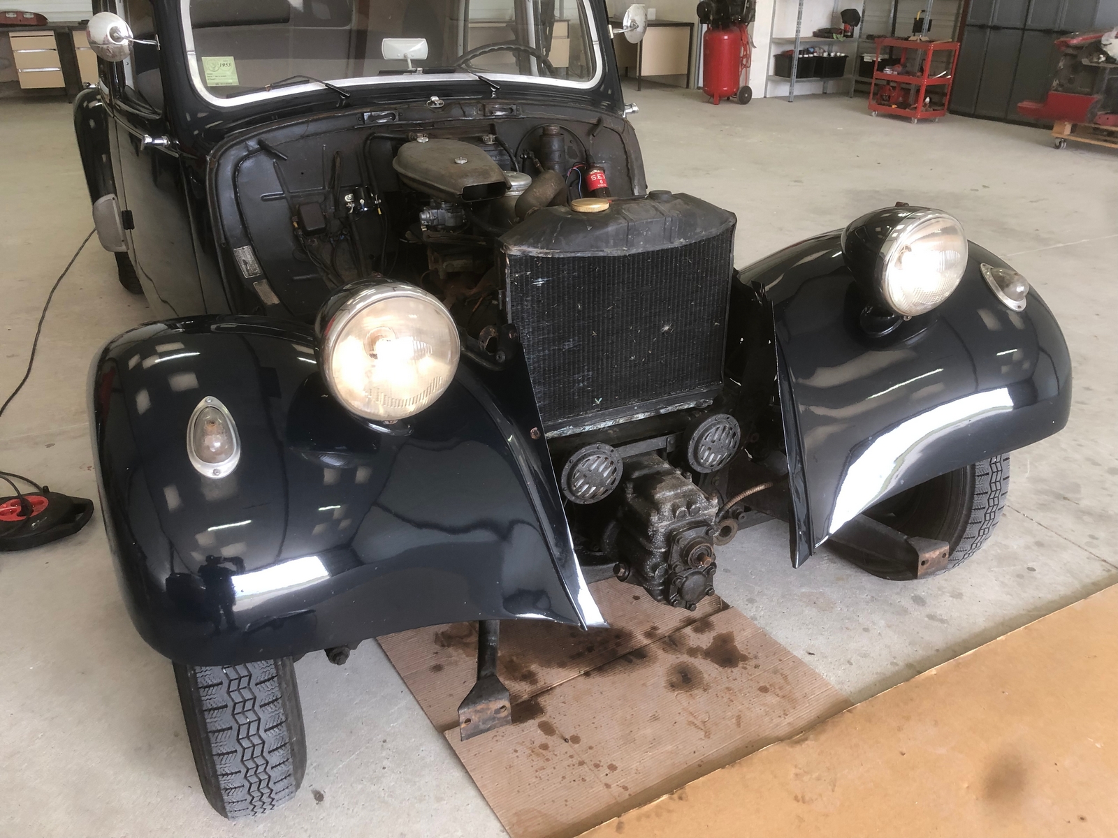

Bonsoir à tous,
Un grand merci à Fred pour m'avoir dépanné avec un radiateur pour ma 11 ... début des travaux ce matin :
- Dépose du capot (tout seul c'est galère)
- Dépose du pare-chocs (pas obligatoire, mais c'est surtout pour éviter de me prendre les tibias dedans)
- Dépose de la calandre (meilleur accès pour accéder aux écrous inférieurs du radiateur et ensuite pour nettoyer la zone avant remontage.
- Vidange du circuit de refroidissement, j'en profite pour partager un petit outillage fait maison (conseil de mon copain Cyril !) pour éviter d'en mettre partout !
Ce soir la visserie trempe dans de l'acide phosphorique pour la dérouiller et demain ce sera au tour du bloc de subir le même traitement avant rinçages (oui plusieurs) et remontage.
Quelques images ...
... j'aime bien le look Hot-Rod sur la première ;-)
Commentaire: Il me reste à déposer les ailes et je pars faire la Normandy Beach Race !
IMG_5220c.jpg [ 961.51 Kio | Vu 1042 fois ]
IMG_5230c.jpg [ 1.12 Mio | Vu 1071 fois ]
IMG_5248c.jpg [ 1.13 Mio | Vu 1058 fois ]
Commentaire: Petit outillage bien pratique lors de la vidange du circuit de refroidissement pour éviter d'en mettre partout.

Bonjour Laurent,
Comment te sers tu de l'outillage fait maison, que tu montres ?
Aurais-tu une photo in situ ?
Yann 30
 Sujet du message: Re: Bonjour à tous !
MessagePosté: Mer 14 Sep, 2022- 10:08
M'enfin Yann... :lol:
C'est trop évident pour toi ? Ce truc se met devant le bouchon de vidange d'eau du bloc.
Çà me paraît clair. :wink:

Bonsoir à tous,
Fin du remplacement du radiateur aujourd'hui :
- Pour l'utilisation de l'outillage maison ... voir photo ... c'était trop évident peut-être ... l'échancrure permet de glisser la clef plate de 21 pour desserrer la vis qui tombe ensuite dans le bac de récupération ;-)
- Remplissage du circuit avec une solution d'un litre de PAC2030 dilué avec 4 litres d'eau chaude
- On fait tourner le moteur pour qu'il chauffe doucement et en faisant quelques petites accélérations pour activer la circulation du produit dans tout le circuit.
- On laisse agir jusqu'à la fin de l'effervescence ... pour ma part je l'ai laissé agir 1h45.
- Vidange de tout le circuit (en récupérant le liquide qui pourra encore servir à désoxyder de la visserie par exemple)
- Deux bons rinçages à l'eau claire
- Remplissage du circuit avec du liquide de refroidissement
... et pis c'est tout ! ... enfin, remontage de la calandre, du pare-chocs, des capots, nettoyage complet ... et essai routier !

Merci Laurent pour ces très belles photos.
Celle de l'outil in situ est plus explicite qu'un long discours.
ça m'évitera de le brancher à la sortie du pot d'échappement... :mrgreen:
C'est dans l'eau vidangée du bloc, que se reflète ta 11 ? :mrgreen: :wink:
