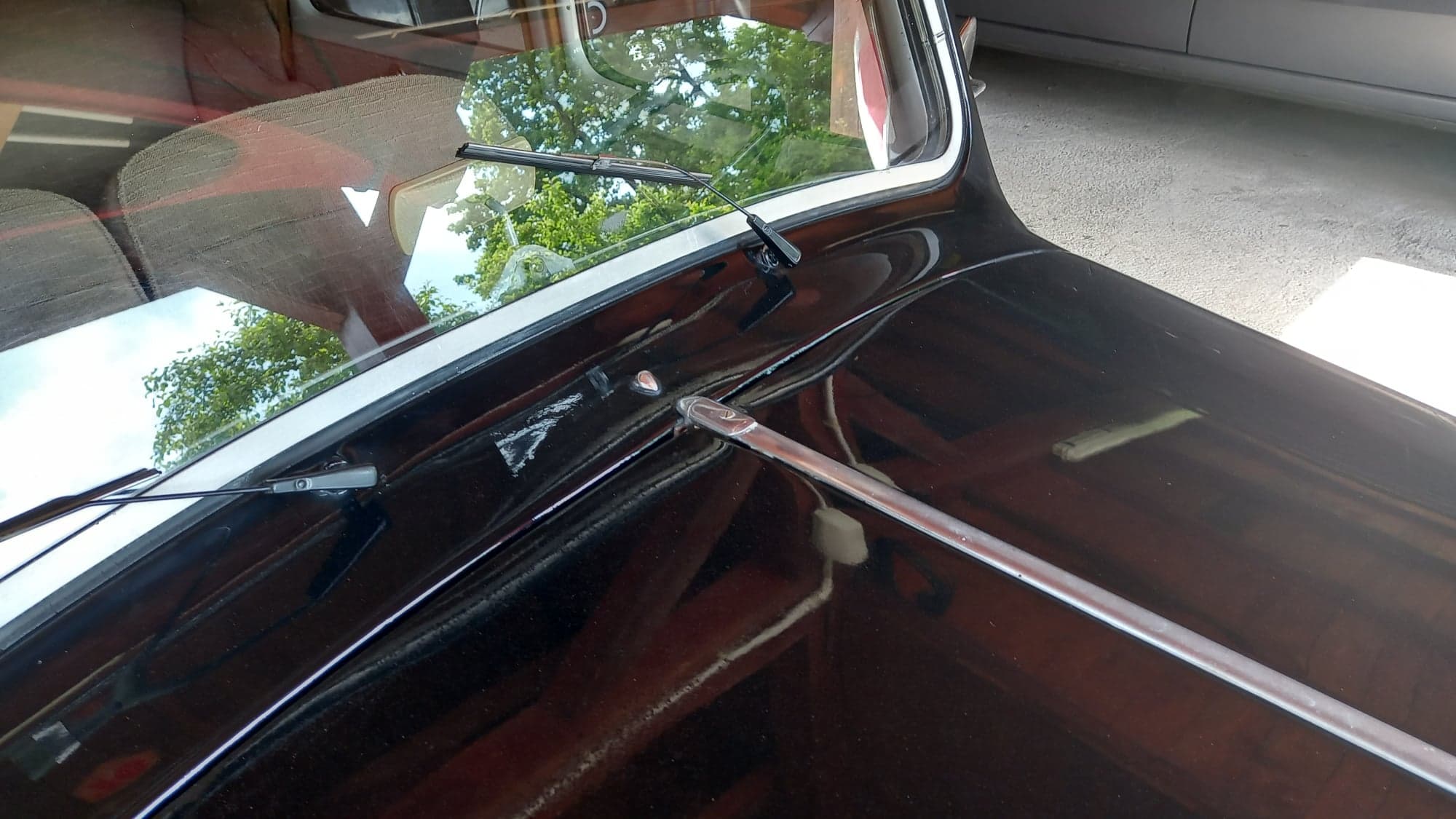

D'abord l'extérieur.

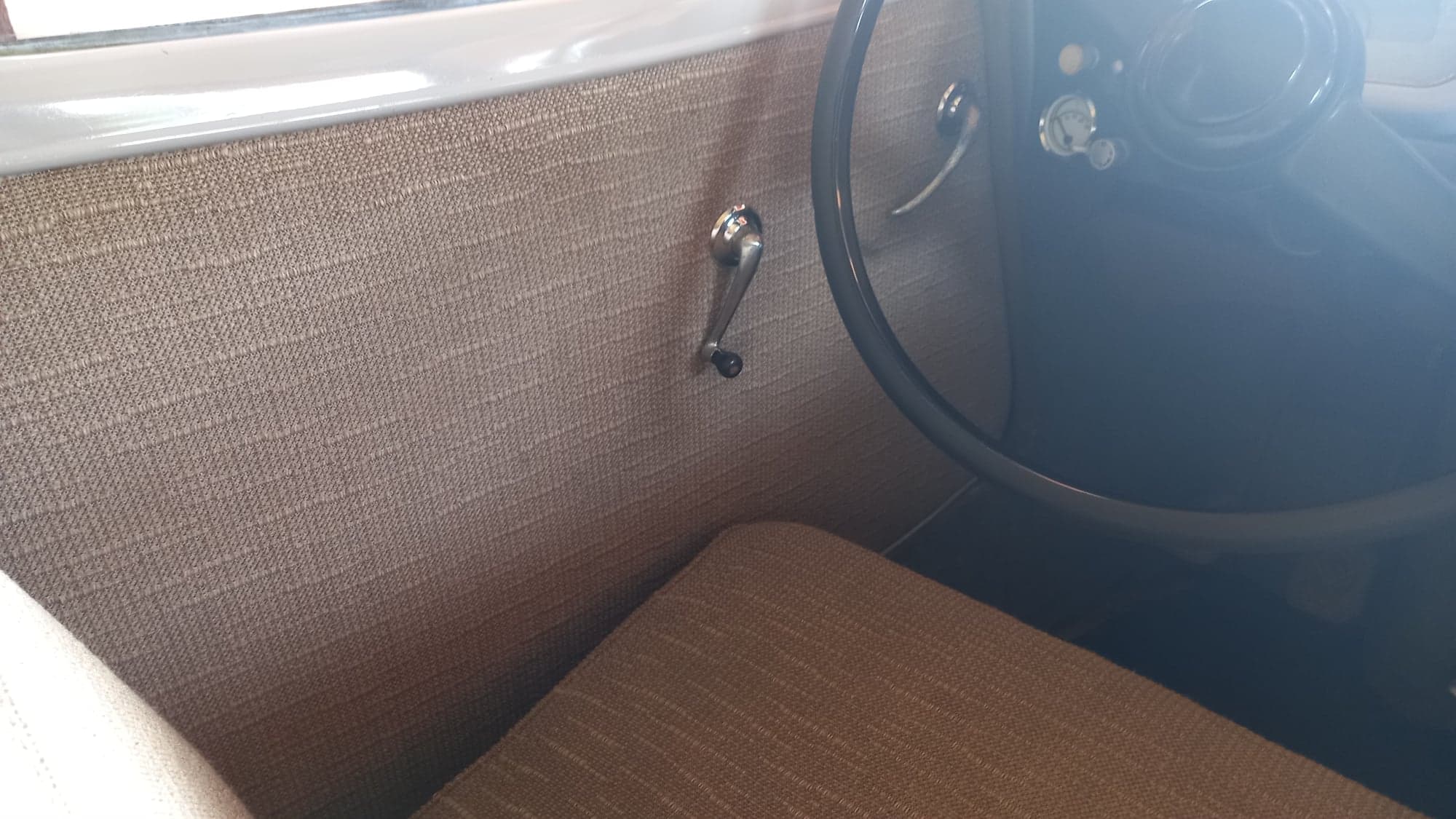

Et puis l'intérieur, dont je joins également des photos.

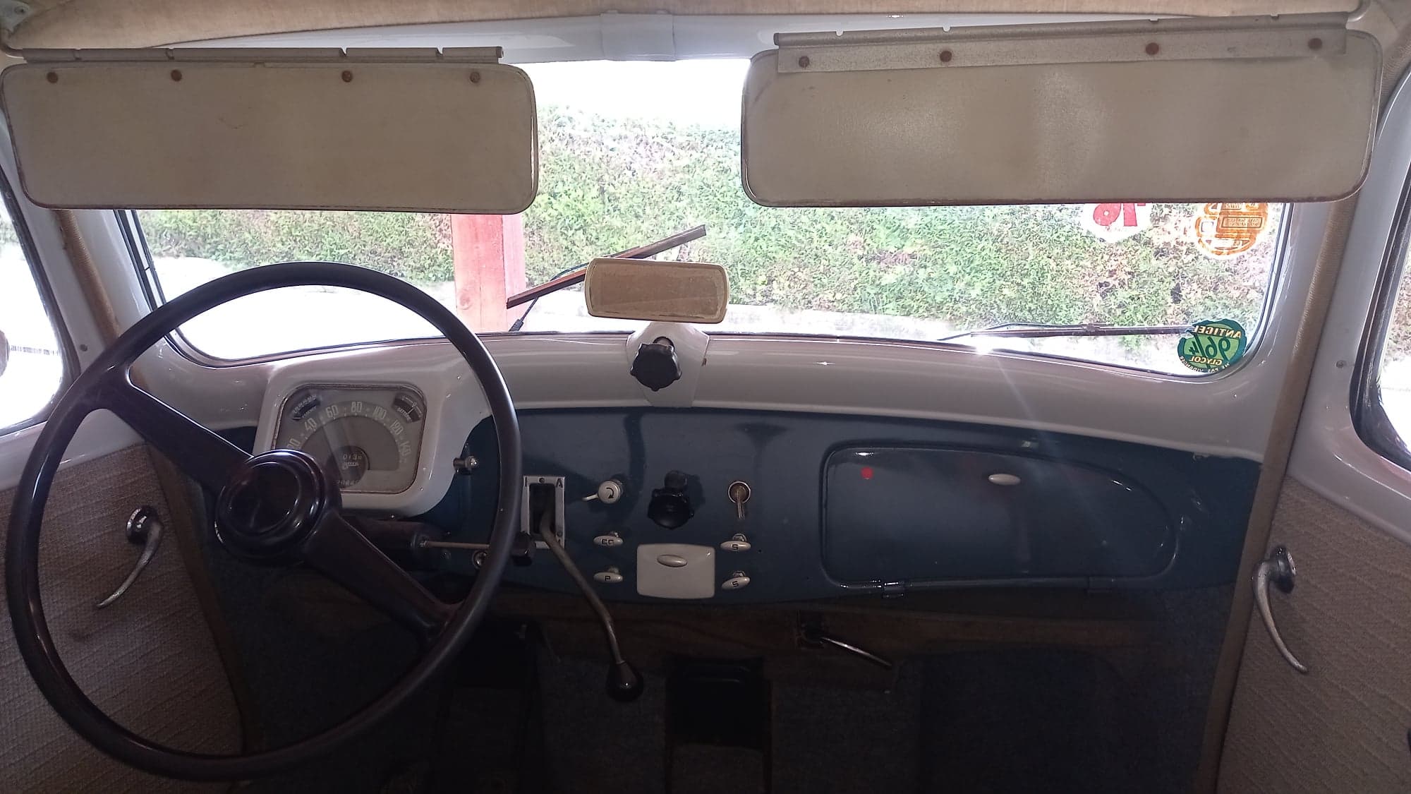

Voici quelques détails plus intéressants à partir desquels vous pouvez voir les différences d'équipement ou par années.
Le mien peut se vanter d'avoir deux pare-soleil, car ils n'en avaient qu'un côté conducteur.
Le mien a plus d'espace pour les jambes devant la banquette arrière mais une plage arrière plus étroite, certains l'ont fait dans l'autre sens.
Le mien n'a pas de boucle de maintien sur le montant B. Il n'a pas non plus de volet de ventilation devant la fenêtre avant, à sa place il n'y a qu'une seule buse de pulvérisation double pour laver la fenêtre. Ceux qui ont le volet susmentionné ont également deux buses.

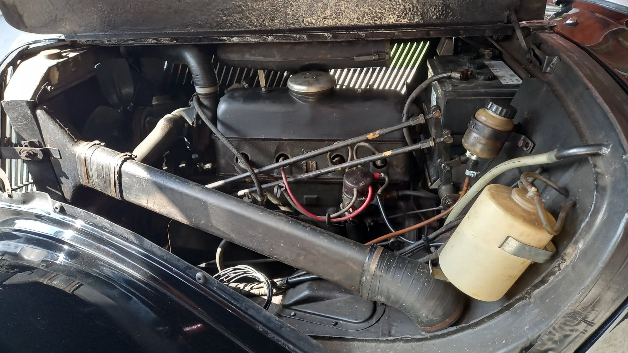

Un autre regard sur le compartiment moteur au moment de l'achat.
J'étais également satisfait du tuyau ovale qui relie le réfrigérateur à la cabine, ce qui signifie le chauffage par temps froid.
Autant que je sache, c'était facultatif à l'époque, et je vois encore aujourd'hui des TA qui ne l'ont pas (ou qui l'ont perdu au fil des ans).
Une de mes connaissances qui vit en Suisse a un chauffage supplémentaire dans son TA, apparemment celui d'origine pour le marché suisse à l'époque.

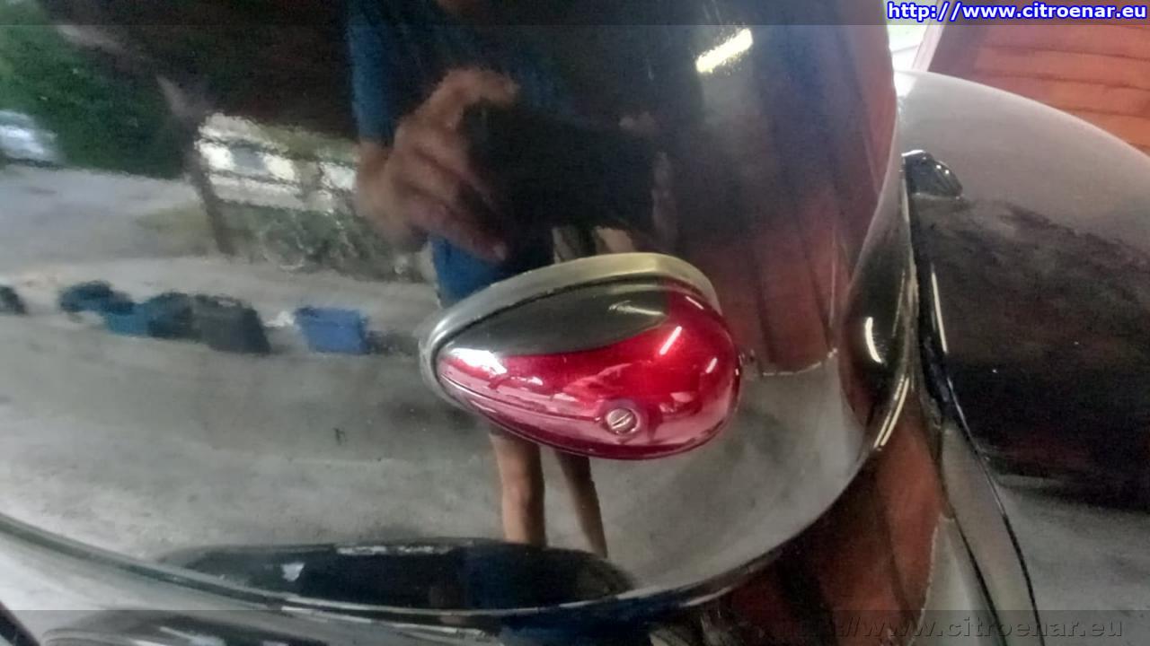

J'ai démonté, nettoyé et remonté tous les clignotants et feux de position avec de nouvelles lentilles.
Bon, oui, j'ai démonté et remonté tout ça deux fois, car il s'est avéré que les nouveaux joints n'étaient pas ok. En apparence, ils sont les mêmes que les anciens, mais les bords qui maintiennent le verre sont trop serrés de quelques mm.
Heureusement, les anciens joints étaient toujours en bon état, surtout après les avoir nettoyés et enduits de composé de caoutchouc.
Il en était de même pour le filtre à air, qui n'est utilisable que sous conditions en raison de dimensions légèrement incorrectes. J'ai donc préféré prendre mon temps et récupérer l'ancien filtre après un nettoyage en profondeur.
Comme j'ai également reçu les ampoules correspondantes, la cabine s'est également bien éclairée.

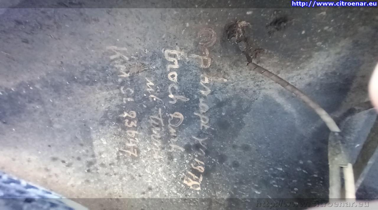

Sous le garde-boue avant droit, j'ai trouvé une note intéressante de 1978, où (je suppose) ils indiquaient l'état d'alors en km selon le compteur kilométrique.
