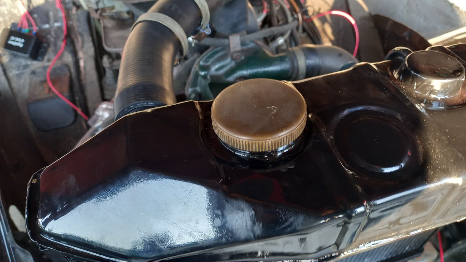

Étant donné que l'ancien radiateur fuyait là où il avait déjà été réparé, à savoir à la partie désagréable où le support est fixé au corps (probablement qu'il s'est à nouveau fissuré lentement à cause des vibrations), j'ai décidé d'en acheter un nouveau à la place.
En essayant de le monter, il ne voulait pas s'asseoir correctement à sa place. La raison en était le tuyau d'échappement, qui était un peu simplifié dans le nouveau par rapport à l'ancien (il dépassait trop vers le bas). Même la vanne de vidange d'eau de l'ancien réfrigérateur est beaucoup plus élégante.
J'ai résolu le problème en pliant le tuyau et le nouveau refroidisseur était bien en place. Au lieu du couvercle en plastique noir, j'ai vissé un couvercle en métal d'un vieux réfrigérateur. Malheureusement, il est allé plus fort, alors il en a utilisé un nouveau plus tard, même s'il est en plastique, ce qui n'appartient en quelque sorte pas à une telle voiture.
Le réfrigérateur semble assez petite lorsqu'elle se trouve sur le dessus de la voiture par rapport au gril devant.
J'ai également acheté de nouvelles conduites d'eau qui vont et viennent du réfrigérateur.
