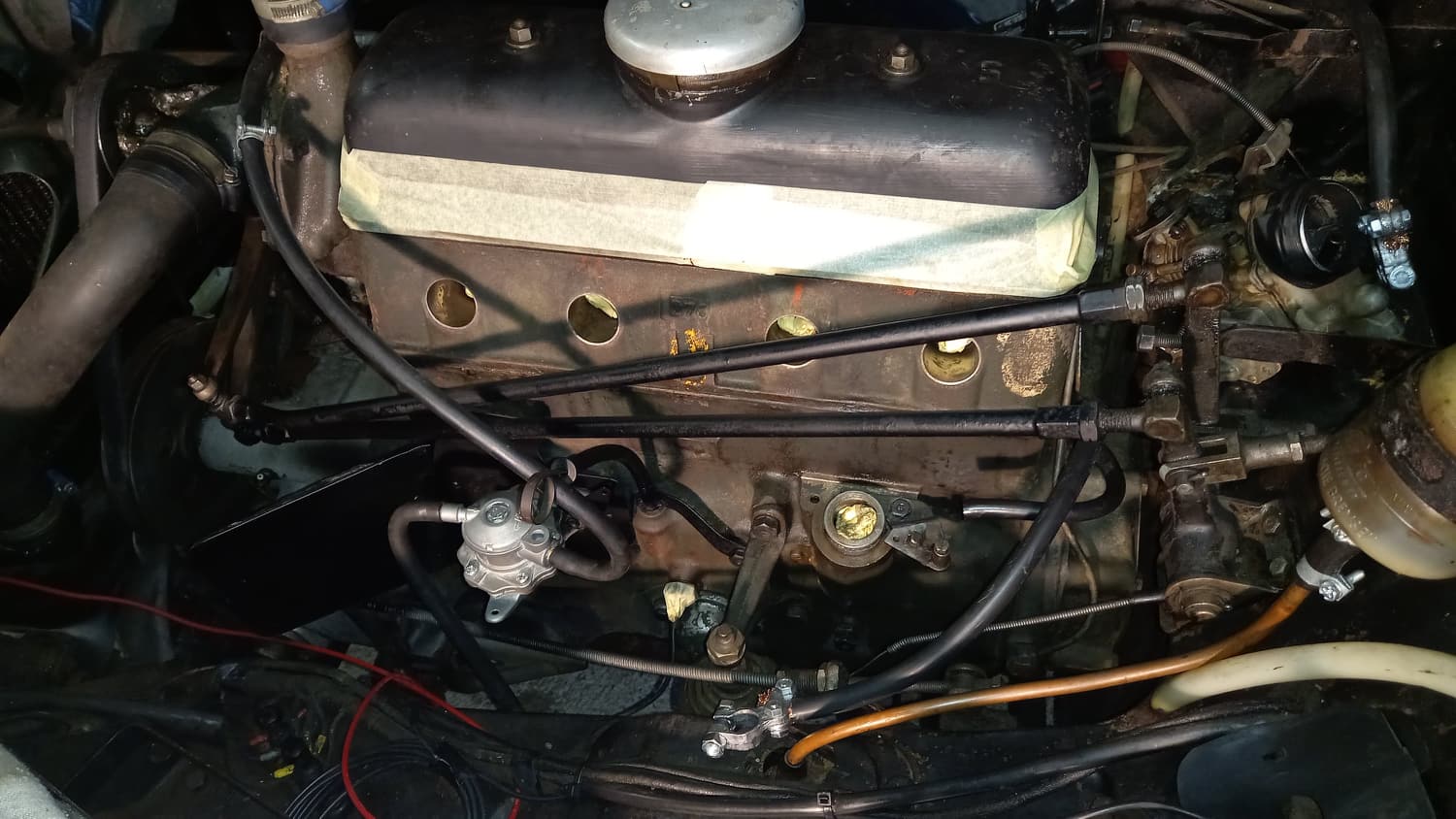

Depuis que le retrait de toutes ces pièces, y compris le distributeur d'allumage, a soudainement rendu le moteur complètement accessible, je l'ai soigneusement nettoyé et dégraissé et préparé pour la peinture.
Sinon, je pensais sortir le moteur de la voiture pour le peindre, mais comme tout était sec à l'époque, pas de fuite, et que tout fonctionnait bien, j'ai préféré le laisser dans la voiture pour le moment.
Depuis que j'ai acheté de la peinture hammerschlag pour moteurs de voiture, qui s'applique au pinceau et s'étale uniformément d'elle-même, la surface n'avait pas besoin d'être protégée autant qu'avec la peinture de l'air comprimé ou de en aérosol.
Lors du remplacement de la pompe à carburant, j'ai repeint le bouclier thermique de la pompe à carburant, le tube de la jauge d'huile et le levier du frein de stationnement

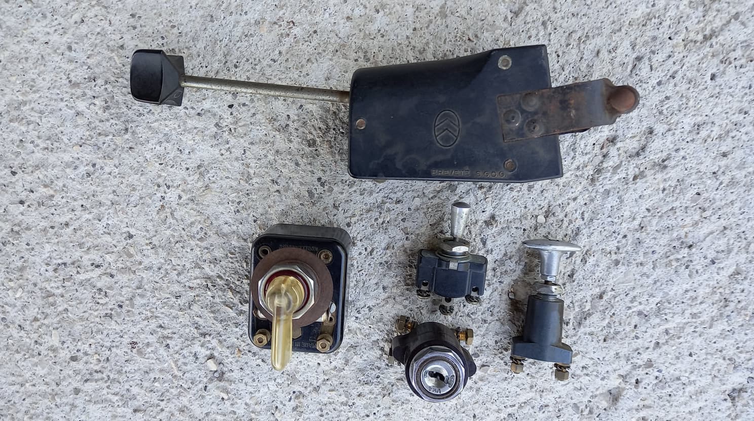

En plus du tableau de bord, le cendrier, les portes des tiroirs et tous les interrupteurs ont dû être retirés.
Comme tout était encore dans son état d'origine, j'ai commencé à déconnecter les faisceaux de câbles individuels qui étaient liés à la serrure et à divers interrupteurs.
J'ai aussi nettoyé lesdits interrupteurs.
