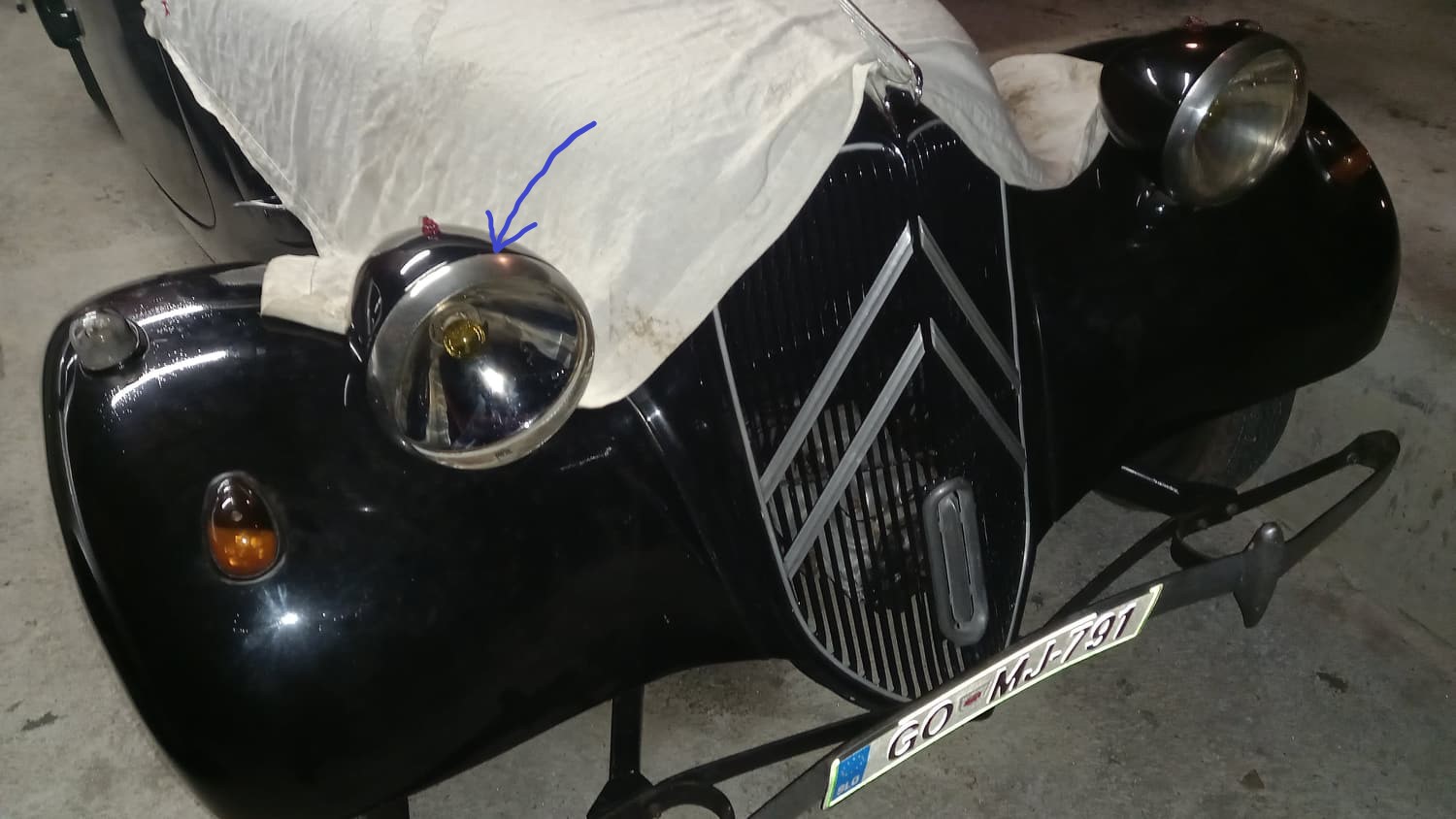

Lorsque j'ai commencé à tester la voiture, les ressorts retenant le phare droit dans le cadre se sont desserrés. En conséquence, la lumière s'est envolée et s'est cassée pendant la conduite.
Quand j'ai ramassé les restes, j'ai réalisé que les ressorts étaient déjà fortement rouillés, ils ont donc dû céder.
Bien sûr, j'ai immédiatement vérifié le feu gauche, où heureusement ils étaient comme neufs.
La voiture avait l'air misérable sans une seule lumière.

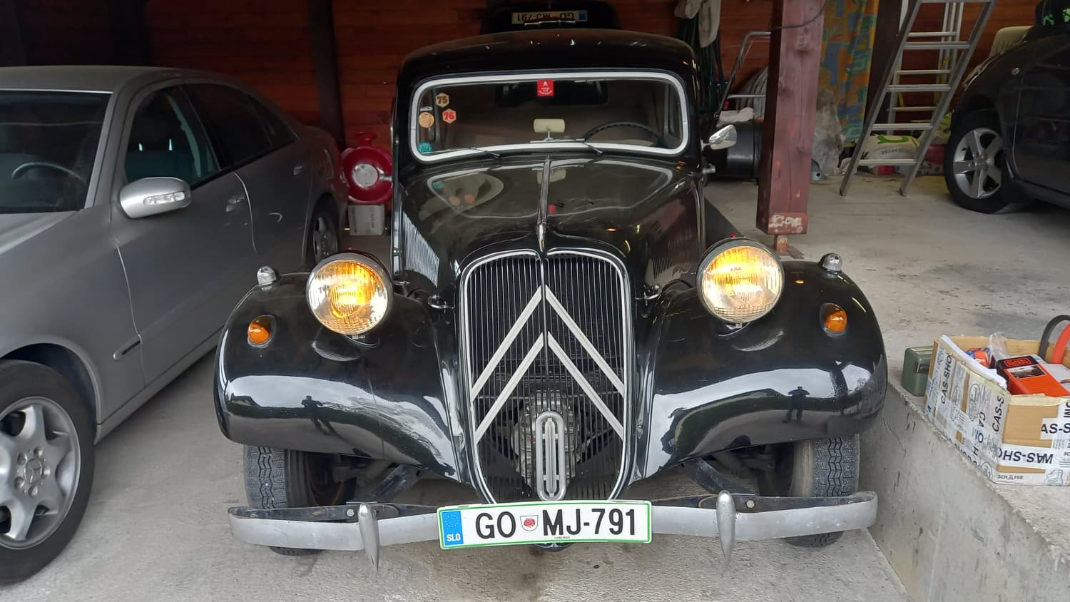

Le prix de la nouvelle lumière était de 210 EUR, mais comme les lentilles étaient différentes de ma voiture, je devrais en acheter deux, ce qui signifierait 420 EUR plus les frais d'expédition.
Je pensais qu'il était inutile de dépenser autant d'argent, alors j'ai essayé de trouver un autre moyen.
Un collègue du Forum Citroën slovène m'a donné l'adresse d'une entreprise qui ne s'occupe que de la vente de verre de phare, également pour Traction: https://www.les-six-troenes.com/parts/ .
Ma Traction avait des phares avec optique Marchal 335. Malheureusement, ils n'étaient plus disponibles à l'époque.
Il y a des Marchal 397 qui correspondent également à la parabole de ma voiture.
Étant donné que les Marchal 225 sont très demandés, je me suis arrangé pour que le concessionnaire m'envoie deux 397 et inclue mon 335 dans le prix.
J'ai aussi acheté de nouveaux ressorts pour les deux lumières au cas où.
Au final, le tout avec les frais de port m'a coûté 89 EUR et une six pack de bière pour une connaissance qui collait de nouvelles lentilles sur de vieilles paraboles.
Alors que je prenais joyeusement des photos de la voiture avec les phares allumés, j'ai remarqué que j'avais mal branché les fils et au lieu du court, il y avait une longue lumière sur le côté droit. :mrgreen:
Bien sûr, cela a été corrigé en quelques minutes. :)

J'ai également mis l'ancien prisme de lumière sur la lumière lorsque le nouveau est tombé.
278342395_5313522205353519_3690601069055522672_n.jpg [ 65.09 Kio | Vu 1274 fois ]
278231513_1294790067678841_340794997584545696_n.jpg [ 78.32 Kio | Vu 1350 fois ]

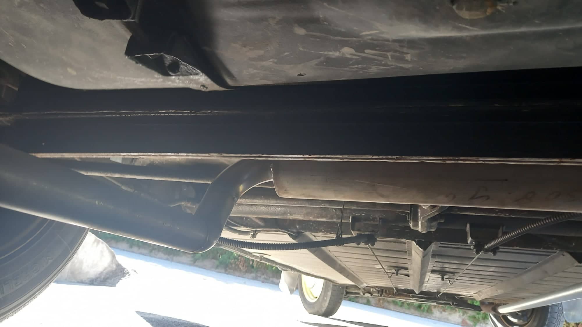

Lors du changement de réservoir, nous avons également vérifié le système d'échappement. L'échappement était en excellent état, malheureusement pas les tuyaux.
J'ai donc emmené la voiture chez un spécialiste qui a remplacé le tuyau avant et après le pot.
La voiture est immédiatement devenue plus silencieuse et depuis ce printemps, elle fonctionne sans problème ni panne.
Il n'y avait que la fuite mentionnée entre la transmission et le moteur, que je réparerai cet hiver.

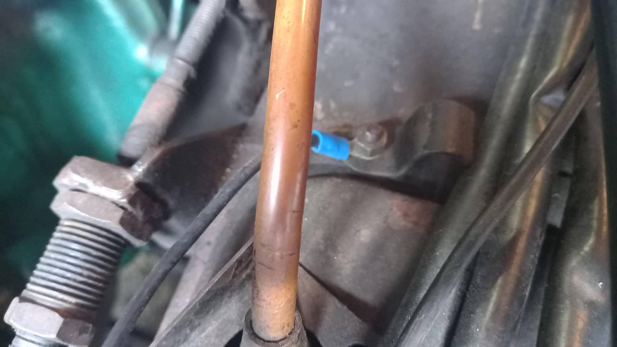

Peut-être autre chose à propos de l'allumage électronique 123. Certains en font l'éloge, d'autres le critiquent.
Après avoir conduit env. 4000 km fonctionne bien jusqu'à présent. J'espère que ça restera comme ça.
Fait intéressant - l'angle d'allumage est assez grand et lors de l'installation, le boîtier devra être beaucoup tourné pour allumer le feu vert.
Par exemple, avec HY, cet angle est beaucoup plus petit.
Ma voiture a une masse négative, j'ai donc attaché le fil rouge au pôle positif de la bobine d'allumage et le fil noir au négatif. Si votre voiture a des masses positives, passez un accord avec le vendeur avant d'acheter.
J'ai également connecté le tube à vide.
J'ai attaché le fil de terre au corps, qui se trouve sur le côté gauche de l'allumage 123.
