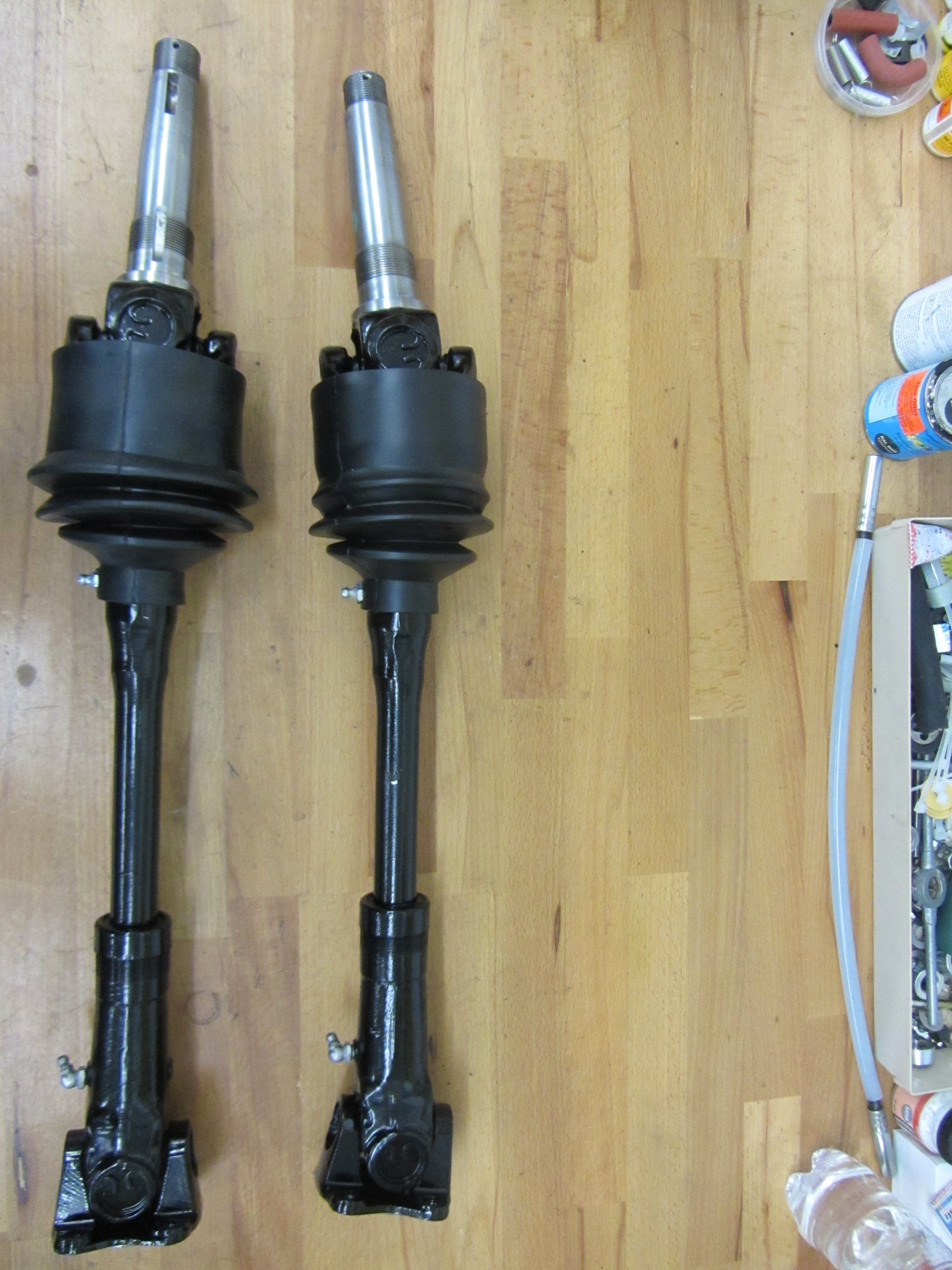

 Sujet du message: Re: train avant de Lucienne
MessagePosté: Jeu 27 Avr, 2023- 09:23
Inscription: Lun 22 Juin, 2020- 10:10
Messages: 200
Localisation: Belgique
20230419_183915.jpg [ 2.71 Mio | Vu 1487 fois ]
